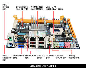

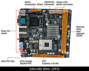

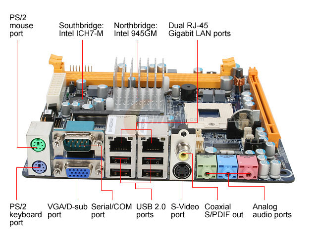

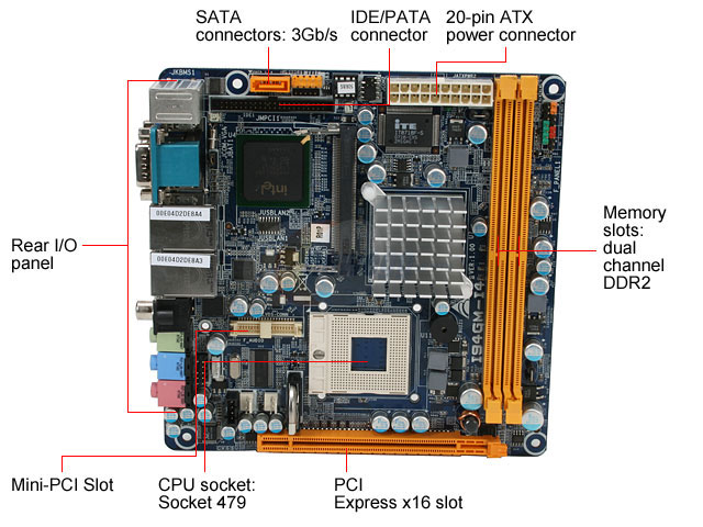

Мать: Biostar I94GM-I4 - 189 EUR

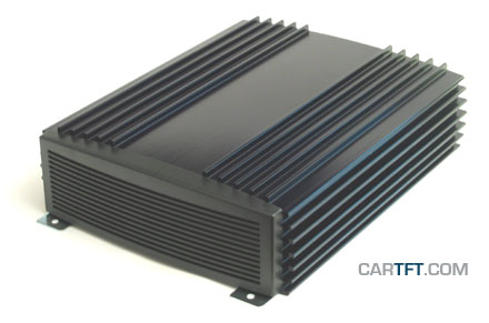

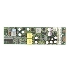

Питание: M2-ATX 6-24V DC/DC (160W) - 62 EUR

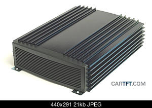

Корпус: VoomPC (Black Edition) - 63 EUR

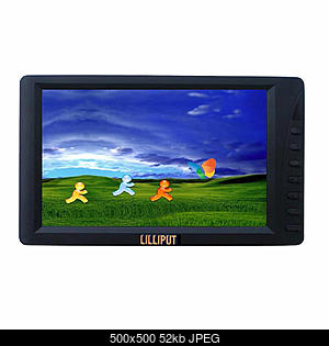

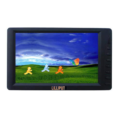

Монитор: Lilliput EBY701 7''

От аккума вел тракт для - и +. Плюс - 6квадратов, а минус, меньше оказался на 2 квадрата, но его вел двойным проводом, т.е. 8квадратов.
Сам системник удачно влез под сиденье.
Монитор врезан в место штатной головы, которая перенесена под климат-контроль.
Слева от монитора установлен вертикально картридер, а справа - кнопка включения/выключения монитора, кнопка переключения на другие источники сигнала и 2 разъема USB.

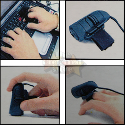

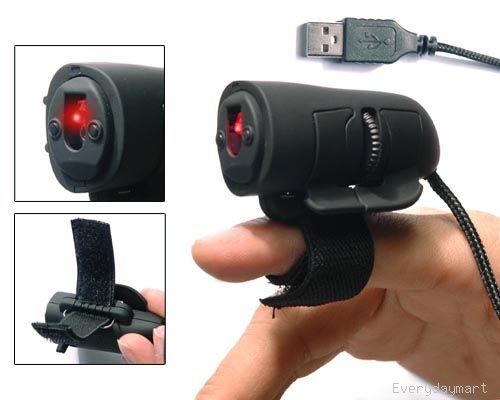

Сейчас мышь-напалечник:

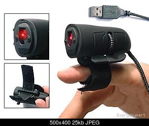

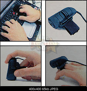

так понимаю это Logisys Black Optical Finger Mouse стоит $20+/-
как себя в бою проявила? где приобрели чудо это ((о8

На ebay приобрел. Цена... Ну примерно столько и стоила. В бою весьма неплохо себя ведет. Из плюсов сразу отмечу следующие:
- работать на коленке удобнее, чем другими мышами и трекболами.
- можно спокойно и с тем же успехом работвать на подлокотнике
- точность позиционирования провыше, чем трекболами и мышами + отвлекает меньше.
Минусы тоже есть, но весьма слабые:
- иногда неудобно сидит на пальце, но редко и поправить несложно.
- пассажиру левой рукой особо не поюзаешь, но и нефиг - няхай тачскрином пользуется.
Из положений для себя отметил "на среднем пальце", что намного удобнее, чем "на указательном".
