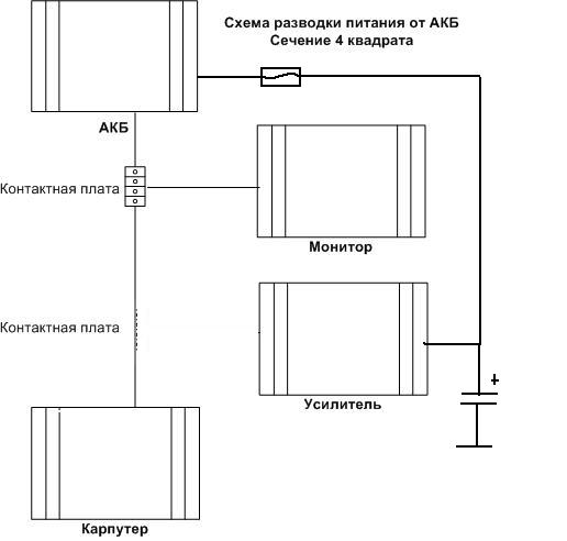

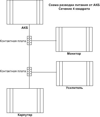

По умолчанию Принципиальная схема разводки от АКБ
Покритикуйте плис....
сечение 4 квадрата кабель 3 жилы, третья жила на АСС

Усь отдельно через свой пред , 6-8 квадрат , не мешает и кондёрчик
