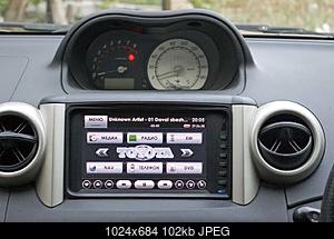

Вот, наконец, и я, после завершения установки, решил выставить свой проект на критику. Интересно то, что сначала пришло решение по установке компьютера в машину, и только потом были найдены сайты, на которых все это давно обсуждается. Многие комплектующие были выбраны на оснований полученной на сайте информации.
Весь набор собирался достаточно долго, месяца 2. Потом ,после домашнего тестирования, началась установка в машину. Была поставлена цель минимальных переделок и заметности установленного оборудования.
Пилить панель все равно пришлось, да и монитор притягивает лишнее внимание, но придумать как его прикрыть пока не получилось.
Оборудование устанавливалось такое:
1. MB Intel D201GLY
2. DDR 1Gb
3. HDD Seagate 80Gb 2,5" SATA
4. DVD-combo slim
5. Lilliput 7"
6. VoomPC + M2-ATX
7. GPS GlobalSat USB
8. GPRS Siemens MC35i
9. USB-hub Gembird 4 port.
10. LART FM-radio
11. Card-reader SDHC/MMC

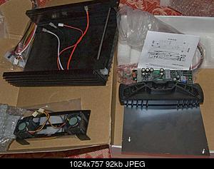

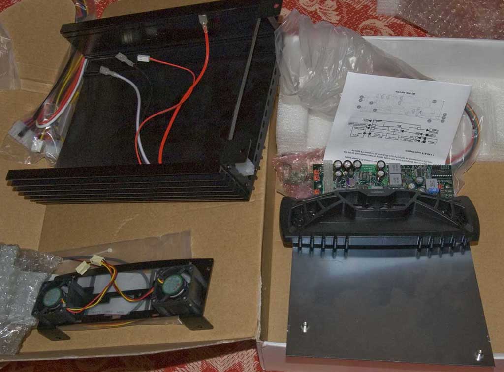

12. Усилитель НЧ 4 х 77 Вт (TDA7560) – самодельный ( не нашел где купить уже спаянный набор)

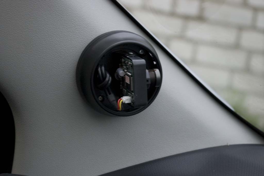

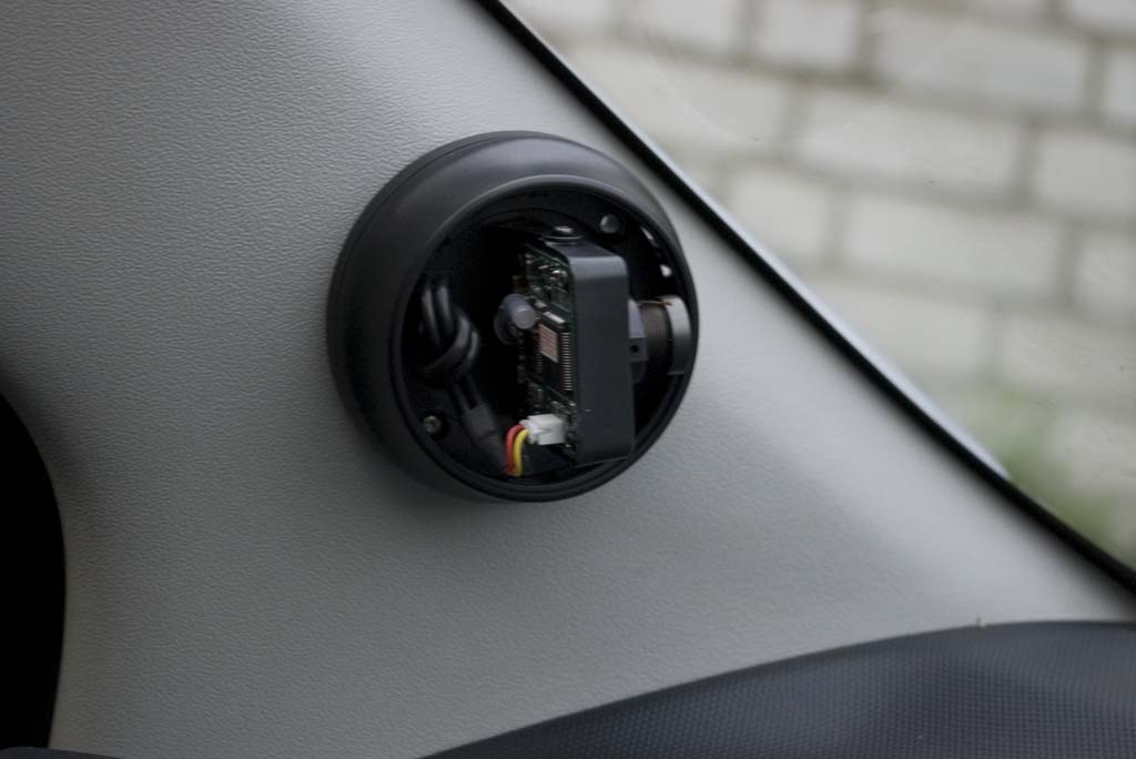

13. Видеокамера 1/3" Sharp CCD Security Mini Dome CCTV Color Camera
14. Bluetooth USB
Хотел сфотографировать весь процесс установки, но когда все делаешь как-то не до фоток, так что выкладываю что смог.
Панель до переделки, во время и после:
Корпус установленный и прикрученный к водительскому сидению.
Усилитель был установлен за монитором. В домашних условиях работал идеально. Проблема обнаружилась после установки в машину, были сильные наводки при присоединении усилителя к карпутеру, проблема решилась с помощью шумоподавителя Mistery MAD-GL.
Хотел сфотографировать изготовление рамки для монитора, но первая попытка создания оказалась неудачной . 2-5 тоже , но их уже не фотографировал. Только с 6-й попытки получилось то, что вполне устроило . Рамка сделана из вспененного ПВХ 6 мм., приклеена к монитору и покрашена. Монитор прижат планкой к слегка расширенному отверстию в панели.

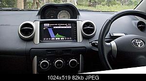

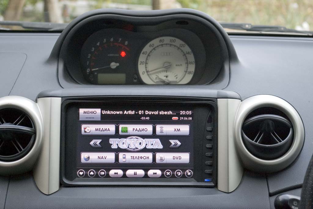

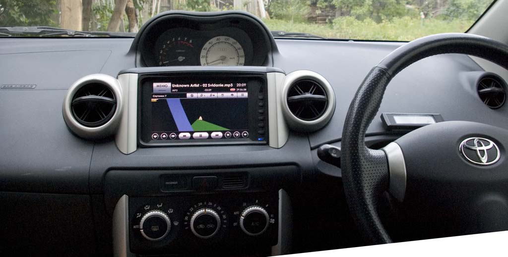

На данной стадии работает почти все задуманное: радио, навигация (Destinator + Rusa 3D) , интернет, обгонная камера .
Нужен совет в выборе микрофона для Hands-Free. И есть большое желание сделать охранно-информационную систему на основе GPS. Подыскивается софт с возможностью записи треков и отправки их через определенный промежуток времени(15-30 минут) на e-mail или ftp. Сейчас тестируется связка из двух программ одна для записи , другая для отправки, но надежность их работы пока не устраивает.

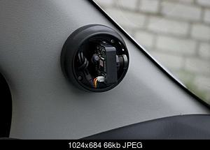

Вот так все получилось. Камера и GPS приемник на левой стойке, усилитель за монитором, в отсеке для дисков расположен усб-хаб, блютуз, кадридер и модем (разьем для симки и карты памяти выведен на переднюю панель ,сделанного из оргстекла, отсека).
Обсуждение на другом сайте http://compcar.ru/forum/showthread.php?t=2608
