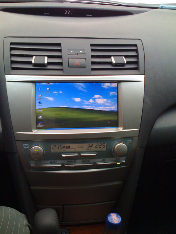

Вот пацент и инсталяция:
Поставил:
0.Монитор тачскрин 8` соотношение 16:9 lilliput (скажите как запустить автоперекл. на камеру заднего вида!!! и как его сузить в 2DIN картинка чуть не влазит, на PowerStrip он не как не реагирует)

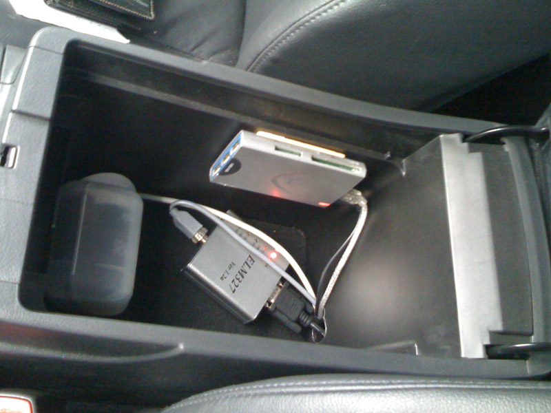

7. OBD интерфейс для снятия показаний с авто
8. Bluetooth D -link + установил микрофон в потолок возле очочника (странно но не могу найти софт для организации Хэндс фри через комп... помогите)
9. Кард ридер и USB розетка в бардачке
10. щелевой Slim DVD-CD пищущий тоже в бардачке

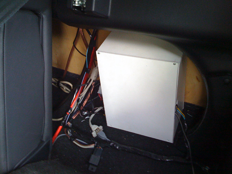

12. блок питания интелектуальный SL (тоже так и неразобрался как правильно настроить поэтому пока запускаю-отключаю принудительно с кнопки)

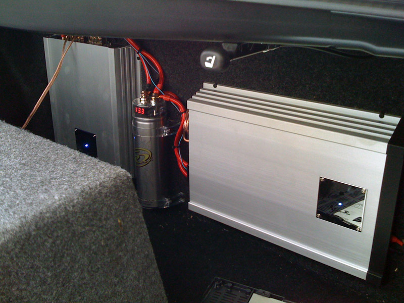

13. акустика 3х компонентная Hertz
14. усилки m-Dimension 1KD моноканальник и m-Dimension 840K 4х канальник, чистая Япония
15.саб две 10ки Kicker

рамочка под монитор - обалденная, да!
молодчик!
Спасибо, рамка переходная для двух динов штатная... смотрится как и было! но чуть чуть картинка не влазит по высоте, а сузить ее не как не могу, монитор вообще не как не настраивается... уже не знаю что делать рамку пилить жалко, а не влазит или вся нижняя панель( с пуском) или вся верхняя полоска (свернуть, закрыть)

Сообщение от gelendgik Посмотреть сообщение
ну раз рамку не пилишь и монитор не настраивается - тогда нижнюю панель делай в ДВА этажа. правый клик на панели - снимай галочку "закрепить панель" - мышкой растяни панель вверх - поставь галочку "закрепить панель". все.
