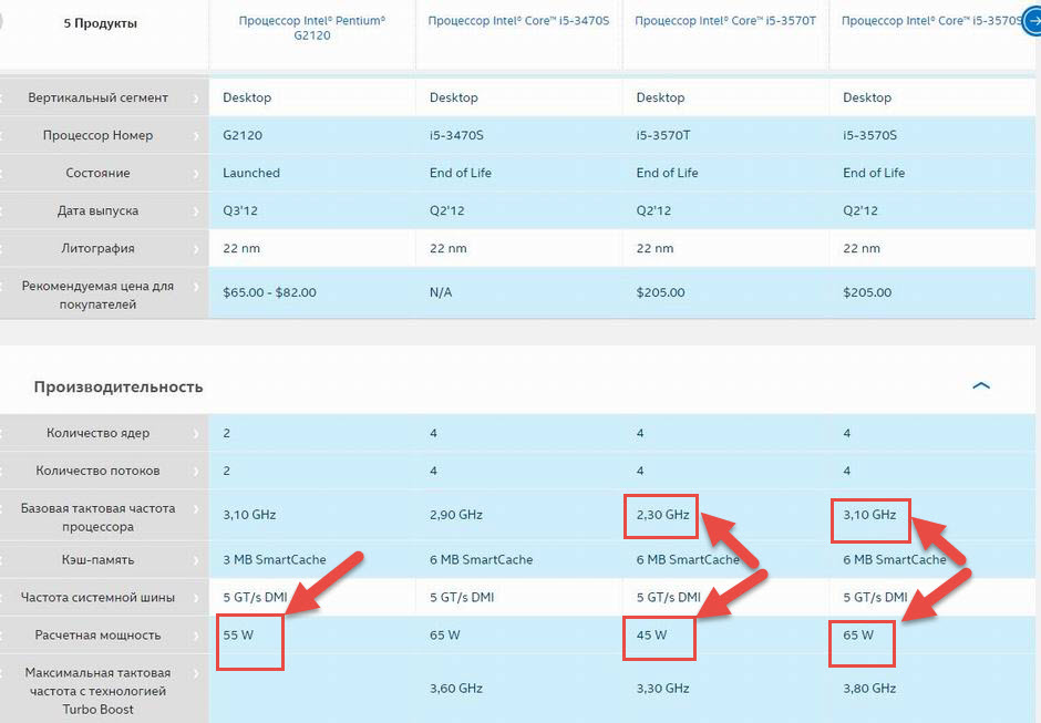

120705, если разница в 20 ватт потребления не смущает, то i5-3570S как бы интересней из того что ты выбрал.

разница в потреблении 20 ватт это много? Понимаю---чем меньше, тем лучше. Попробую по другому вопрос сформулировать. В разумных пределах (без фанатизма) какое потребление должно быть у CARPC?
У тебя в подписи не указан БП, поэтому судить сложно. Конечно лучше с меньшим потреблением, но много ньюансов. Это и урезенная частота и иные уловки интела.
Название: Изменение размера 11.JPG

Можно выбрать i5-3570, но 77 W --не много?

Мне кажется, что 80 ватт многовато, хотя твой БП его легко вытянет

Если выбрать i5-3570S, разница от уже установленного (G2120) в количестве ядер и чуть большего потребления. Можно конечно i5-3570S чуть подразогнать до 3,5GHz. Если при этом потребление не выскочит за 65 W, то это будет самое то.
На самом деле не только в этом)))
Ты ж ссылку дал.
Еще какие то варианты процев рассматривал?
Intel Core i7-2600S - дорого?
Поспешил, писать. Старее проц, в принципе не интересен.
Но остальное как то не по человечески дорого(
