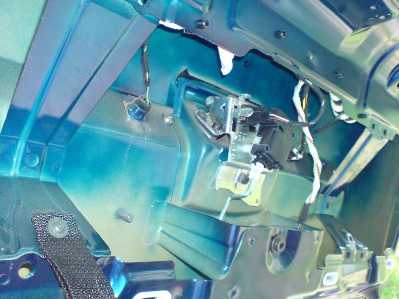

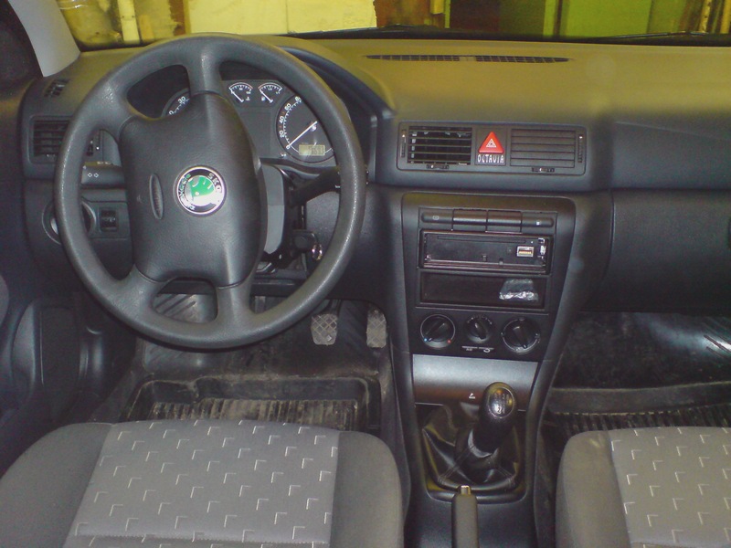

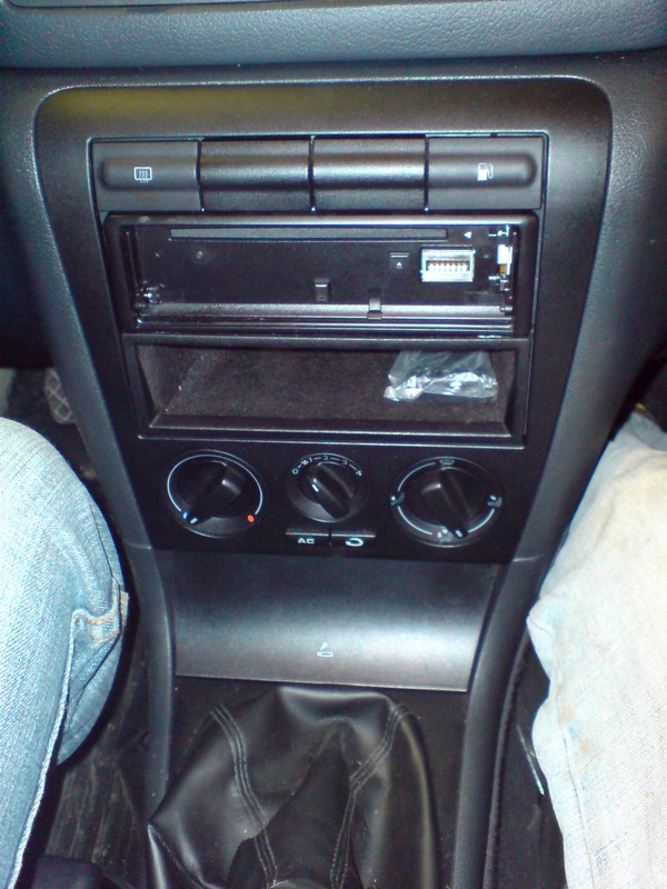

в связи с продажей предыдущей машины начинаю новый проект
Фотка консоли, под размер моника 181*130
место для системного блока (под сидушками мест нет...)
место для установки врезной камеры буду пытаться засунуть вместо заглушки... посмотрим что из этого выйдет

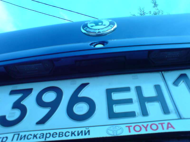

вот и фотки

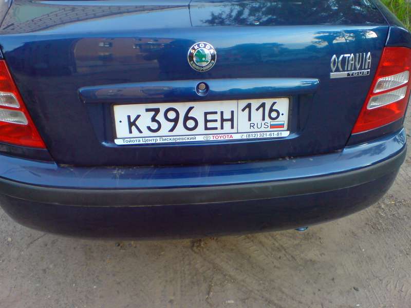

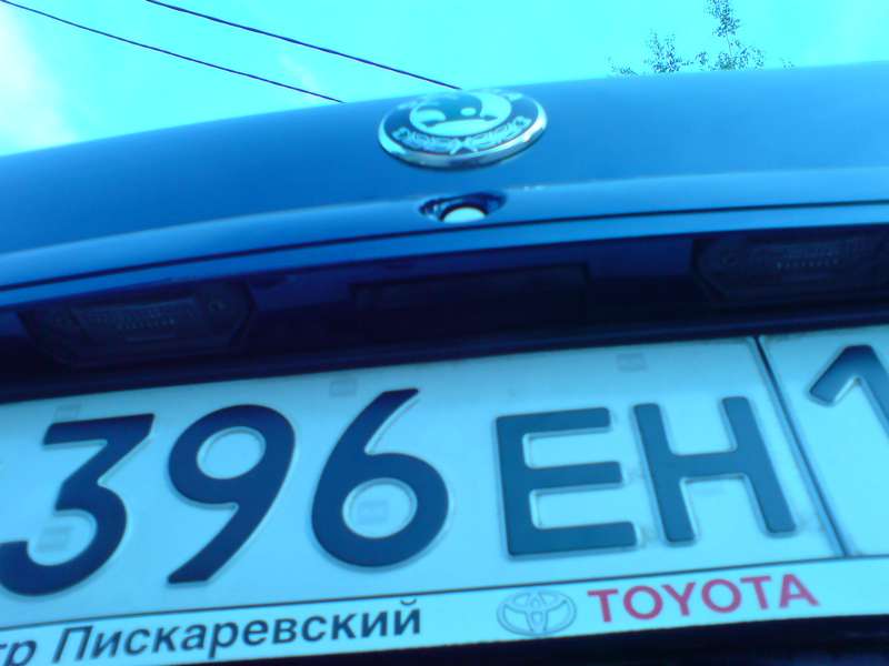

Камера ЗХ

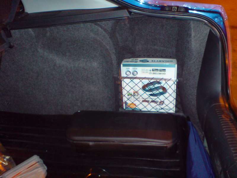

Системный блок находится за усилителем, сверху видно gps globalsat
а снизу активный 8ми портовый хаб, и USB кабель от тача на монике

показывай фотки как с такого положения камера задняя показывает
желательнро сразу неск вариантов днём и ночью (для сравнения)
