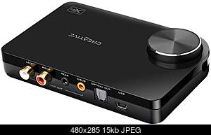

Creative Sound Blaster X-Fi Surround 5.1 USB External Sound Card
Что вы думаете по этому поводу ? Я хачу к этой беде подключить 4 канальный усилок от спикеров,и двух канальный усилок от 2-ух 12" инчовых саба. и смагу ли я всем этим разрулить звук в компутере ? именно чтобы я мог отдельно контролировать звук саба и передний и зидний каналы . Задаю этакий глупый вапрос ,только потому что никогда этава не делал,и хотелось бы услышать правильный совет. выше было сказано ,что всё это идёт через лап топ.
maza вне форума   Ответить с цитированием

Да
Эта карта подойдет.
