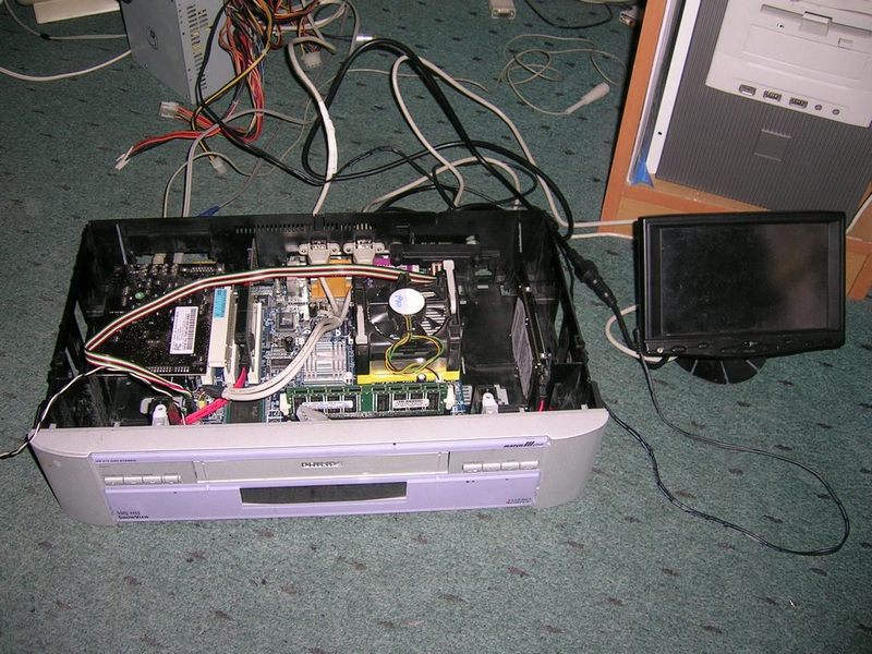

Накопилось всяких разных железок, а именно:
M/B GigaByte 8I845GVM-RZ
HDD 2.5 Toshiba 60 Gb
RAM 512 Mb
Sata controller 3Data
Sound Blaster Live 5.1
и захотелось что-то новенького себе в машину, запихнул железки в видеомагнитофон, установил усилитель Hifonics Zeus ZX4400, колоночки Hertz HSK165 и сабвуфер Alpine SWS-1242D и пока жду блока питания, дома компьютер гоняю с помощью мониторчика Prology, а в машине слушаю музыку от штатной головы с выпаянными линейными выходами..

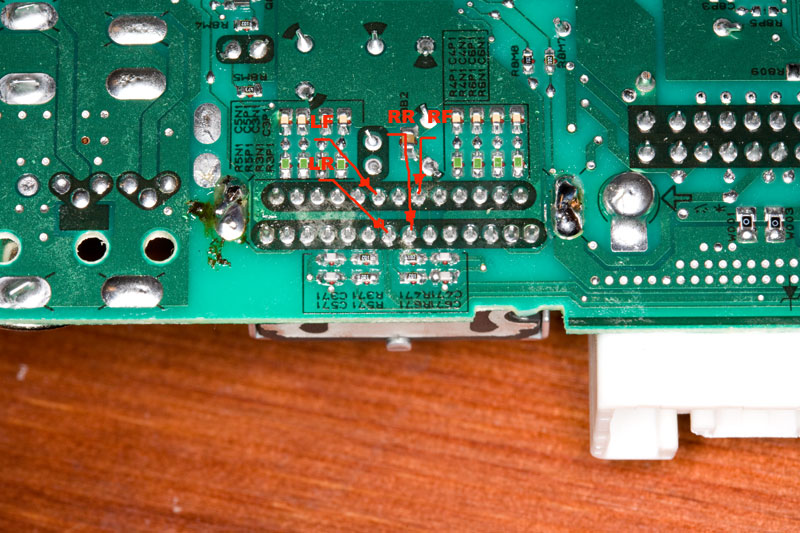

Подпаялся, к контактам согласно фотки, но сигнал ооочень слабый, штатная магнитола качает сильнее даже. Подключал к алпайну 2 диновому-все громыхает и волосы на голове шевелятся даже иногда. Так что жду блока питания и ломаю голову как встроить монитор вместо штатной панели и слушаю тихо тихо музыку на максимальном уровне громкости.
