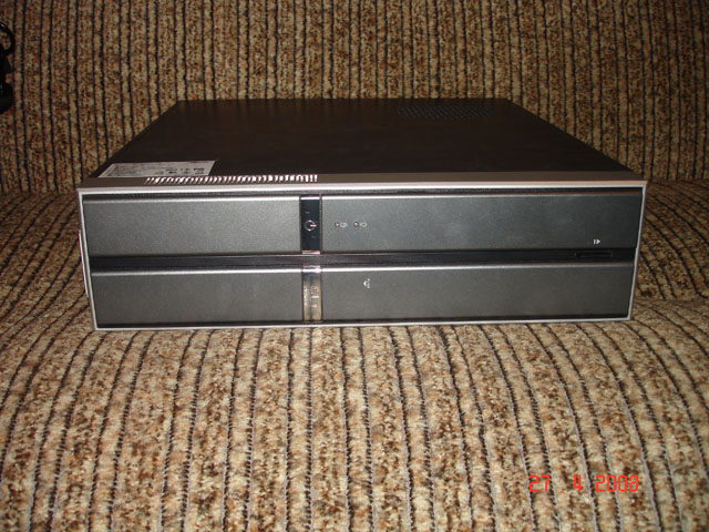

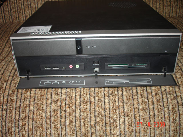

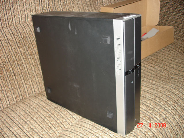

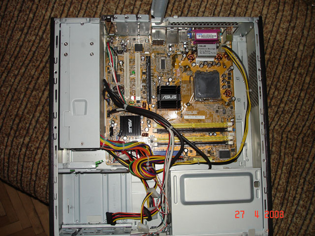

По случаю в магазине купил корпус:
Barebone Asus Pundit P3
Достался по дешевке, продавали с уценкой - мол царапины на корпусе. Царапины с одной стороны, которую по плану видно не будет
На фотке вид у него не очень, но на самом деле это пыль. Нада протереть

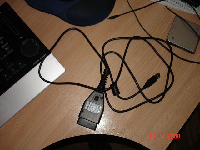

Для диагностики прикуплены OBD и CAN адаптеры
OBD:

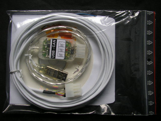

CAN:
CAN планируется использовать еще и для управления компом с штатных кнопок на руле.

По поводу управления с руля.
У нас с тобой есть шина CAN, по которой блоки управления общаются между собой. Так магнитолла посылает на жк экранчик какой трек сейчас играет и т.д. Надеюсь (да уже практически уверен), что при нажатии кнопки на руле все передается на магнитоллу по той же CAN шине, а точнее по CAN-Low. В первом посте есть фотка прикупленного адаптера, который умеет читать и дудеть в CAN шину. Вот с помощью него и планируется все это организовать - плагин к центрифуге + адаптер.
