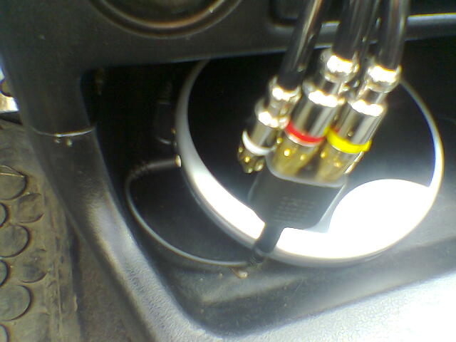

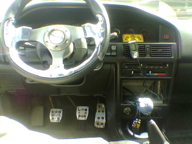

По умолчанию Временная мера

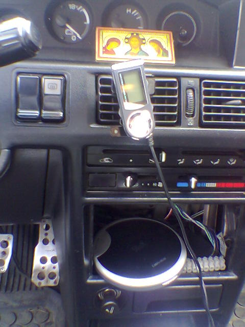

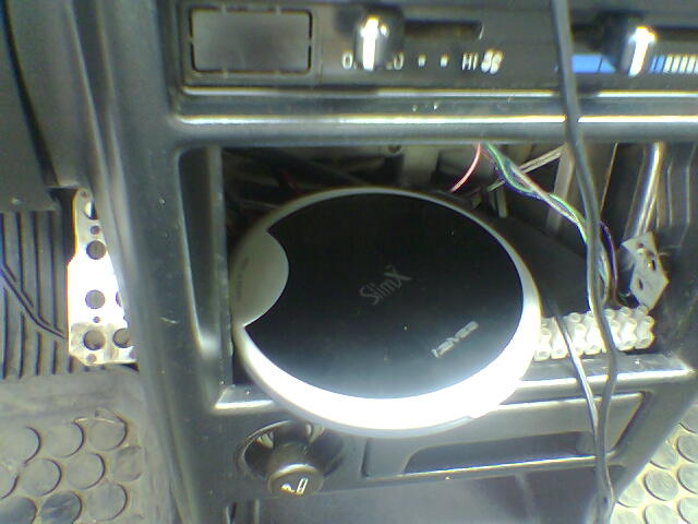

Пока в машине пусто, вставил Iriver SlimX 550, играет mp3, wma, ogg (в прошивке старше 1.41, я удачно слил с сайта 1.80) + Fm радио.
ID:	5   Нажмите на изображение для увеличения
ID:	6   Нажмите на изображение для увеличения
ID:	7   Нажмите на изображение для увеличения
ID:	8   Нажмите на изображение для увеличения

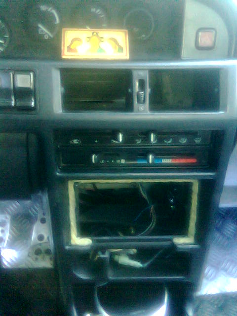

вклейка монитора.

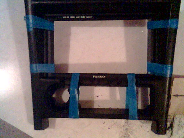

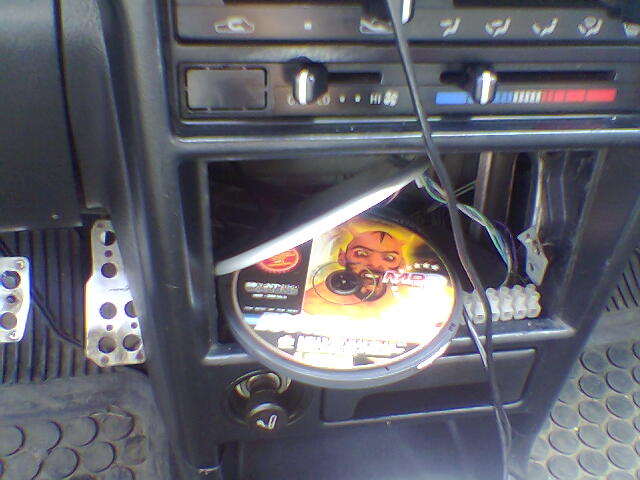

Подгонка по месту, проклейка эпоксидкой (пошли вторые сутки, видать затвердителя не долил, зато отдуши промазал герметиком с обратной стороны )

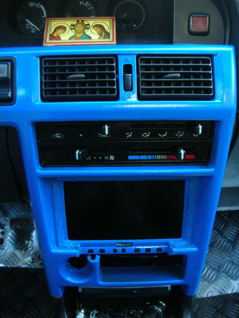

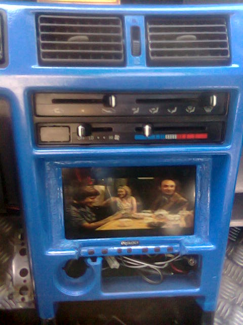

Эпоксидка затвердела, телек установлен, испытанеия прошел....
Купил пульт на руль, правда пока еще не прикручивал, т.к. комп по частям сейчас устанавливается в авто...

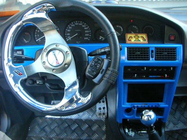

Обычный Пионеровский пульт на руль..... я же хотел его всегда.......
Общий план:
Консоль:

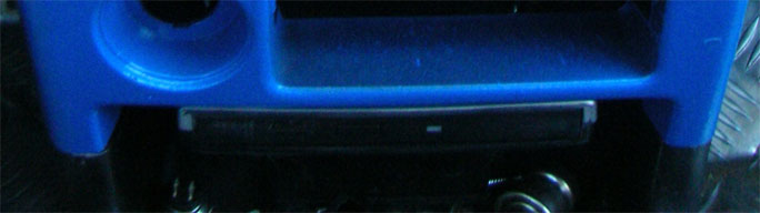

ДВД комбо драйв, разглядите?????????
ID:	49   Нажмите на изображение для увеличения
ID:	50   Нажмите на изображение для увеличения
