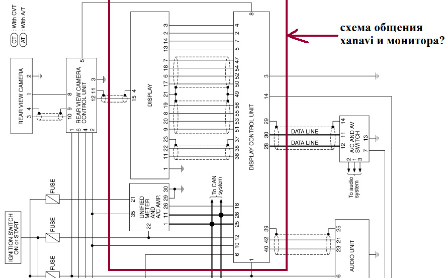

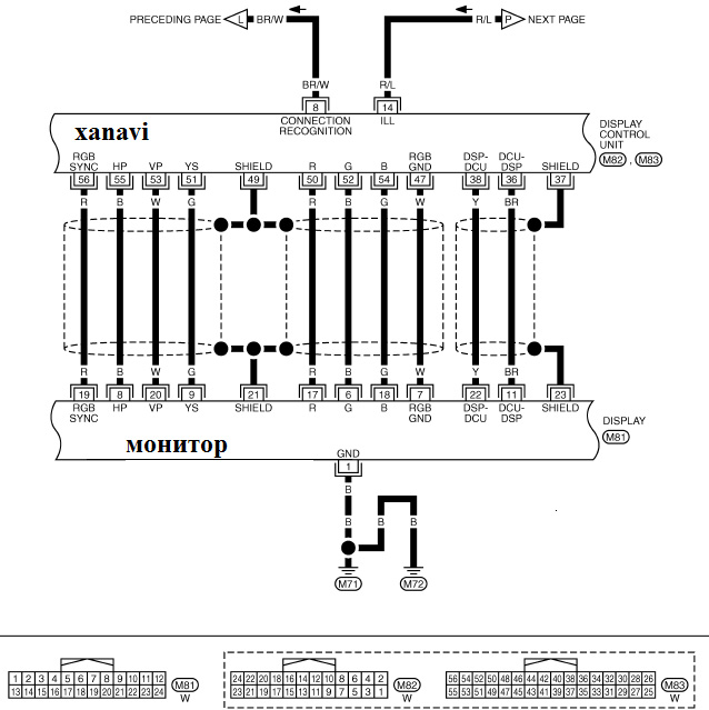

Уважаемые форумчане, у меня в 100% японское авто (бесполезное тв, нави, СД без МП3 и тд.,) поставил второй монитор для задних пассажиров ПКМ700, с ВГА входом, сенсорный, но хотелось и на штатном спереди тоже иметь картинку с ПК, в связи с чем вопрос. Я нашел распиновку контактов монитора и контролера дисплея (Xsanavi -навигация); прикладываю схемы общения монитора и контролера дисплея (Xsanavi) - "распиновку". Я хочу попробовать вариант подключения - схема ниже, правилиный ход подскажите и где ошибки. Фото разъемов ниже
Схема подключения монитора к VGA кабелю ПК:
1 RED Red Video (75 ohm, 0.7 V p-p) ---------------------------- 17 контакт на мониторе
2 GREEN Green Video (75 ohm, 0.7 V p-p) ------------------------ 6
3 BLUE Blue Video (75 ohm, 0.7 V p-p) ---------------------------18
4 ID2 Monitor ID Bit 2
5 GND Ground -------------------------------------------------- 21
6 RGND Red Ground
7 GGND Green Ground
8 BGND Blue Ground
9 KEY - Key (No pin)
10 SGND Sync Ground
11 ID0 Monitor ID Bit 0
12 ID1 or SDA Monitor ID Bit 1
13 HSYNC or CSYNC Horizontal Sync (or Composite Sync) --------- 8
14 VSYNC Vertical Sync -----------------------------------------20
15 ID3 or SCL Monitor ID Bit
и еще вопрос, прочитал ветку по экранам (по подключению штатных мониторов), я как понял есть вопросы связанные с подключение - напряжения, синхронизация и т.д. Цитата с одной из темы:"незабывай что стандартный уровень сигнала sync 1в, во всех системах PAL,SEKAM,NTSC , а с компа выход sync 4-5в, так что без резисторов никак".
Я как понял один из знатоков на форуме это - Chip. Помогите подключить. Сразу предупреждаю я не программист и не электронщик , если можно конечно простыми словами. Заранее благодарен кто ответит . Если все сделаю выложу в проектах.

Все правильно, кнопка включения картинки ПК - кнопка включения Навигации. Штатная инфа выходить будет поверх всего, а вопрос мой к форумчанам - правильно ли я описал подключение ПК к штатному монитору, и что может быть не правильно, или "какие подводные камни" могут возникнуть, просто совет нужен для уверенности, помоему не все так просто Вдруг "спалю" ненароком потом...

Господа, раскройте секрет Японо-теана 2003 г.р. Хочу штатный моник заменить на дисплэй с нормальным разрешением и последующим подключением КАРПЦ. Никак не могу сопоставить что за интерфейс у штатного моника (он и не классический РГБ; ВГА не прикрутишь без доп. блока обработки сигнала). Схемы и технический язык понимаю, с паяльником дружу.
Что нужно, что бы современный LCD дисплей "понял" сигнал предназначенный для штатного экрана?? Help, pls!

На мониторе входы:
Red(signal)
Green(signal)
Blue(signal)
Ground RGB
RGB sync
выходы:
Horizontal sync
Vertical sync
Товарищи, что за интерфейс такой? С чем его едят?

Сообщение от neyk Посмотреть сообщение
На мониторе входы:
Red(signal)
Green(signal)
Blue(signal)
Ground RGB
RGB sync
выходы:
Horizontal sync
Vertical sync
скорей всего "обычный" RGBS там (насколько он конечно может быть "обычным", т.к. различается немного RGBS много где.)
