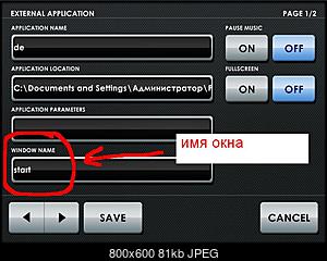

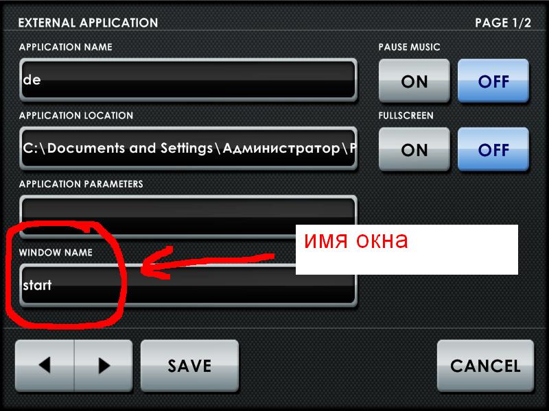

По умолчанию iGO в фоновом режиме для фронтэндов
Для Фронтэндов
Имя окна: Sttart
Запускать из Фронтэндов: Ativ_move.exe
Распаковать kb.rar
Положить оба Файла (Ativ_move.exe и kb.ini) в папку с iGO
Имя для iGO: navpc.exe
Оригинал
Пробуем!!!
Пишем замечания!!!
Тип файла: rar igo_fon.rar (215.8 Кб, 874 просмотров)
