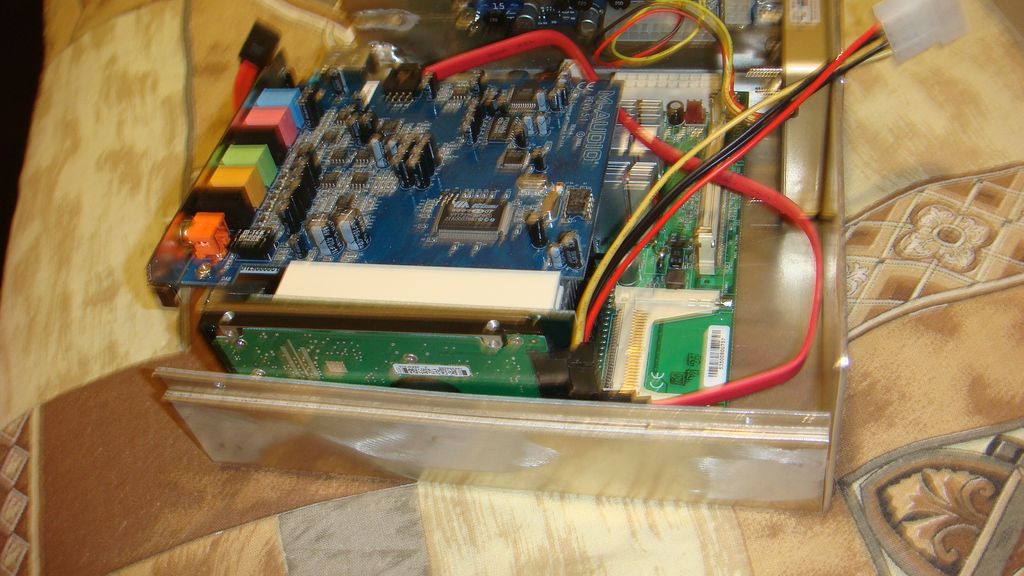

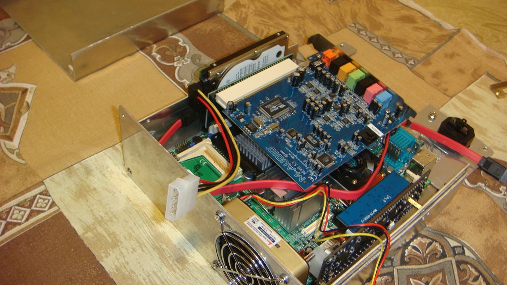

Проблема наличия свободного места в корпусе, я думаю, мучает каждого из нас. Почти случайно обнаружил, что жесткий диск идеально помещается за райзер (фотки прилагаются). Вопрос, не умрет ли в таком положении винт? На сколько я понимаю, лучше его горизонтально установить. Подскажите, может кто уже ставил себе виртикально?

Фух.. устал читать, но все же дочитал. подытожив можно сказать что вертикально можно ставить винт

фишка в том, что у тебя он не вертикально стоит, а на боку. Так точно можно. А вот вертикально - хрен его знает. Верх ногами не рекомендуют еще... А вот у меня он лежит горизонтально, но... под углом в 30 град. Тоже интересно как ему там чувствуется. Пока с конца декабря вроде не жаловался. Но винт новый.

2Anzic: ничего так корпусок получился. Сталь или люминий? Чем гнул?
Спсибо, заготовку корпуса брал у Don_ik_kot'a. Из алюминия.
