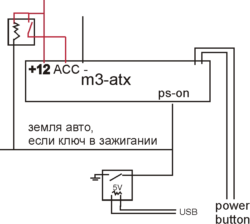

В связи с перезагрузкой ноута от прокрутки стартера и сбоя монитора 750Т от просадки напруги был куплен м3-атх.
После покупки было обнаружено, что он выдаёт +12 только после "самостоятельного нажатия кнопки вкл/выкл". Получается, что ноутбук он автоматически не включит.
Могу ли я решить проблему такой схемой? Иль проще
чтото подать на ногу "PS-ON" ? Что я не знаю, подскажите

Я конечно не профессионал, но так не прокатит, для запуска БП, на PS-ON надо подавать "землю", но еще и сам ноут надо включать отдельно.

Самый простой вариант - поставить два маломощных реле:
1-е - при появлении АСС замыкает PS-ON на "землю" для запуск М3-АТХ.
2-е - управлние с М3-АТХ на замыкание кнопки "POWER" ноута.

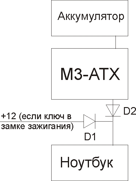

вот такое подойдет?
если да, то как избавиться от такого артефакта - когда компутер включен,
машинка будет думать, что ключи в зажигании (ну правда до тех пор, пока не зашатдаунится).
Вроде диоды на землю не ставятся?

Так, СТОП, ОТСТАВИТЬ!
Все проще, ставим сразу перемычку PS-ON(М3-АТХ) на "землю", АСС с ключа подаем сразу на АСС(М3-АТХ), ну а "POWER" через реле на кнопку ноута. Я бы сделал именно так!
С ключа (АСС) идет +12в
