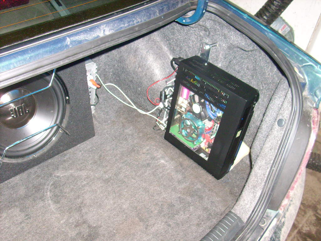

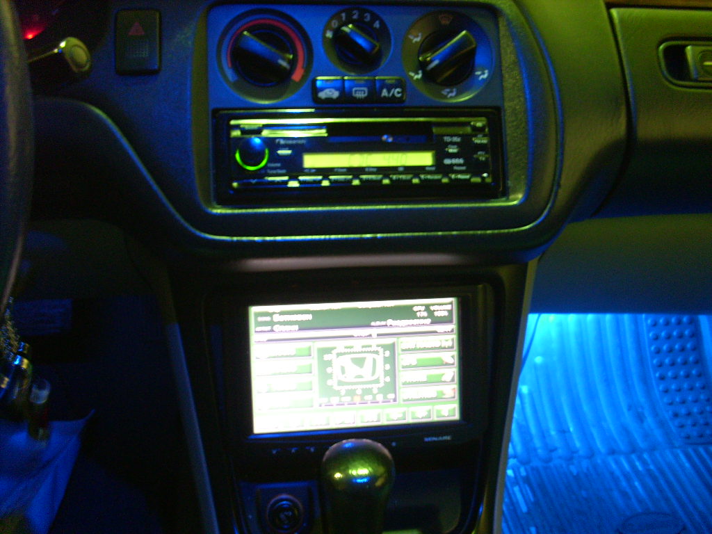

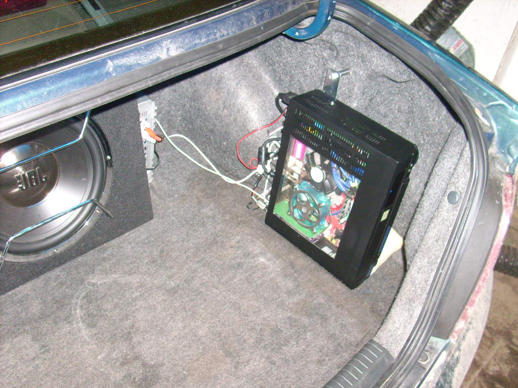

Может быть кому нибуть поможет при выборе железа.
Итак комп стоит в автомобиле в багажнике вертикально,эксплуатируется нещадно полтора года примерно.За это время умерло:1 хард Сегейт Барракуда 3.5 дюйма,умер не совсем как то инфу удалось спасти.2 ТВ-тюнер GO Tview PCI DVD,тоже умер наполовину не ловит каналы что то с
высокочастотной частью,окислы возле антенного входа,на входе S-Video висит камера заднего вида показывает отлично.
Выводы:В Car PC лучше использовать ноутбучные харды,а PCI карточки заливать лаком перед установкой.
Не помню выкладывал конфигурацию или нет но на всякий случай:
Мать-MSI 865GV,проц-P4 3ггц,память 1гиг,тюнер-Go Tview PCI DVD,
WI FI DLink DWL 510,все собрано в корпусе от видеоплеера.
Привод ASUS DVR-combo встроен в головное устройство Nakamichi.
Навигация BU-353.Монитор Xenark 7 дюймов.
Чуть не забыл, все это питается от чудесного блока питания нашего дорогого Сереги,ему ОГРОМНОЕ уважение.
Фотки где то выкладывал но на всяк случай еще 2.
