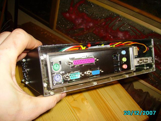

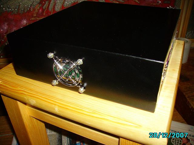

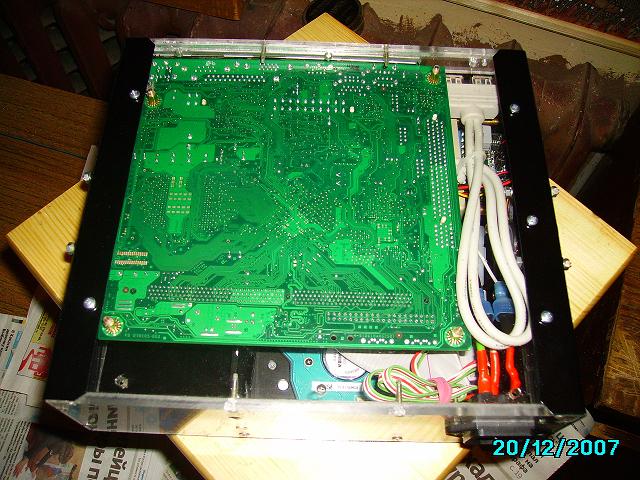

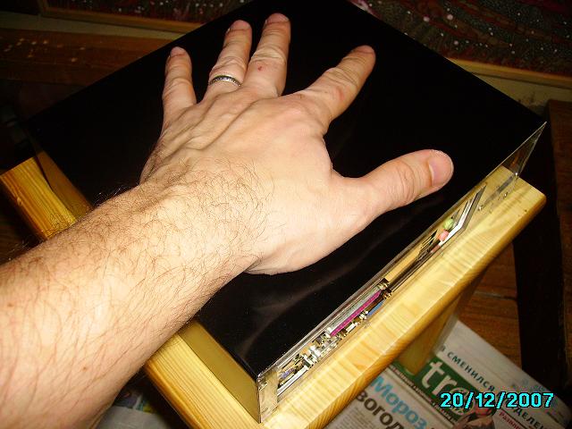

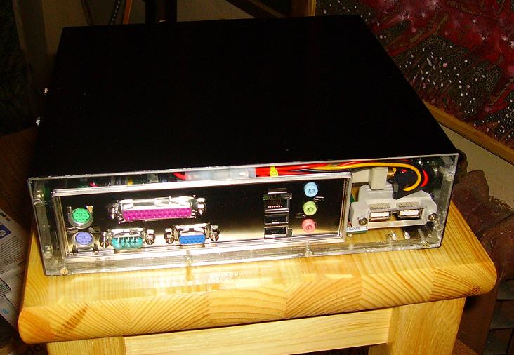

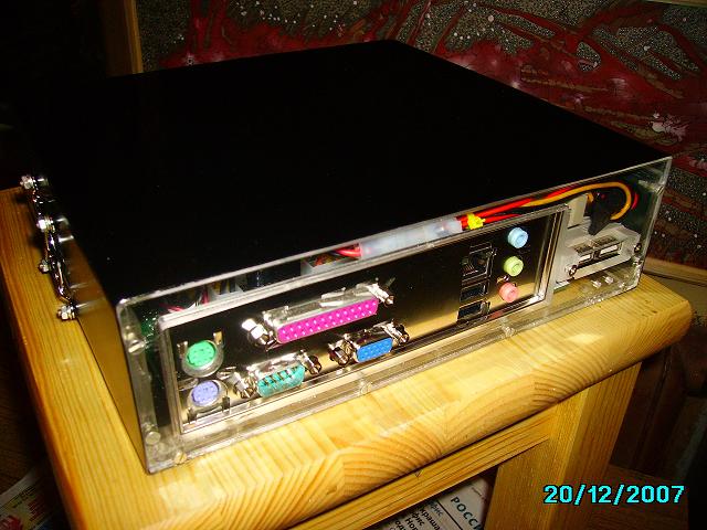

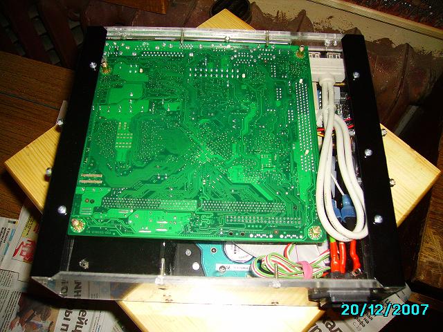

Близится окончание проекта - установка в машину.
размещаю фотки системного блока. Получился комбинированный - оргстекло и металлопластик.

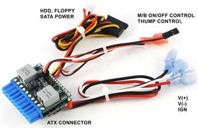

Предпоследняя фотка - блок питания М3-АТХ

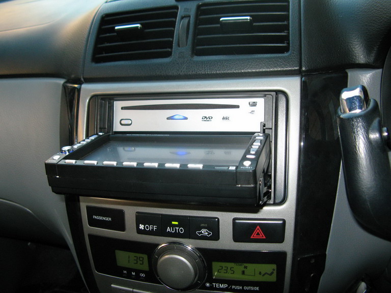

ну с монитором мудрить ничего не пришлось...

плохой материал оргстекло - пожалел, что из него стал делать. Винт перетянул и трещина. Толщина моего листа - 5мм. Кто будет использовать такой же материал - берите потолще наверное.
А вот металл - хороший попался, но если делать целиком из него, то нужно принять меры по увеличению жесткости.
Из того же металла сделан кронштейн для винчестера. Конструкция кнулась и красилась. Получилась удачно по объему и жесткости. Винчестер прикручен к задней стенке через боковые отверстия и третья точка - передний дальний угол - на кронштейн.
Андроид ГУ.

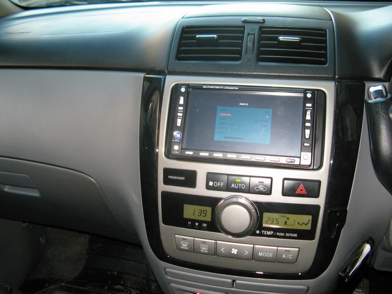

Вчера все внедрил в машину.... потом тащился...
Андроид ГУ.

Оргстекло не такой уж плохой материал, просто нежности при мех обработке требует, сам расколол боковую стенку когда сверлил.
Благо клей был хороший (cosmofen CA 12), все намертво обратно приклеил.
