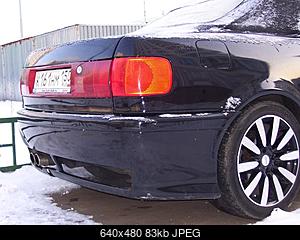

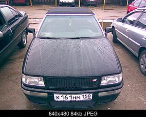

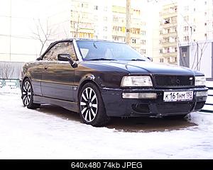

В начале лета 2007 года я купил себе маленькую мечту - Audi cabriolet 92 года.
интерьер - как у всех...
экстерьер - Обвес Rieger по кругу, колесики MRM 17", решетка Kamei и прочие приблуды

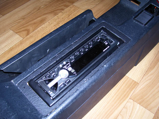

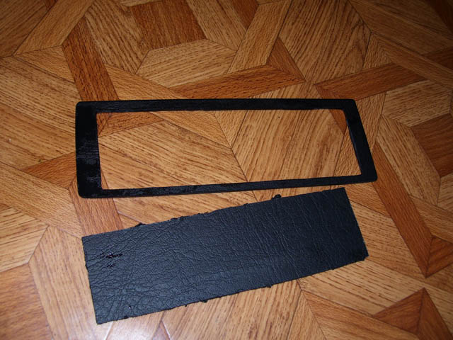

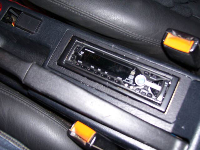

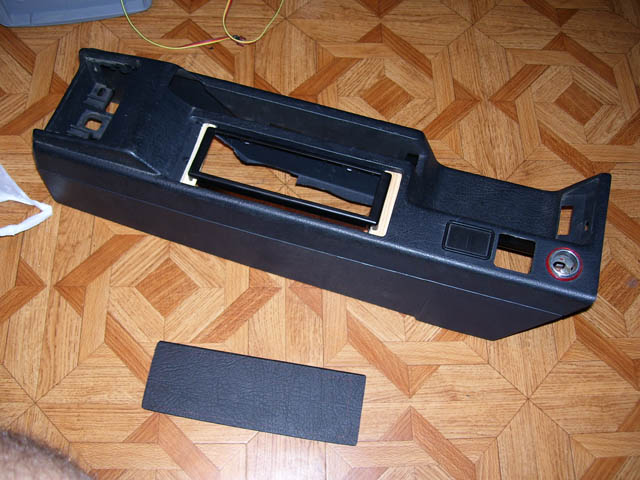

ставить буду монитор 8.4". для того чтобы его засунуть в панель придется немного поработать дремелем. свою установку я начал с расчистки места под моник - перенос магнитолы. было принято решение устанавливать "морду" отдельно от задней части - огромное спасибо Саше aka mcf1 за удлинение шлейфа
морду перенес на заднюю часть центральной консоли.
задняя часть на данный момент монтируется вместо пепельницы...
все процессы фотографирую, фото очень мног, если кому-то будет интересно - выложу по просьбе

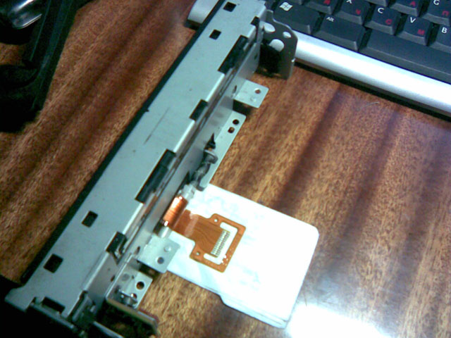

Сообщение от kaprizz Посмотреть сообщение

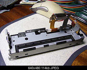

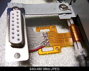

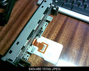

На самом деле очень интересно , выложи фотки побольше... расскажи ты шлейф к голове или к разъему примаивал в магнитоле?

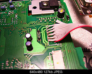

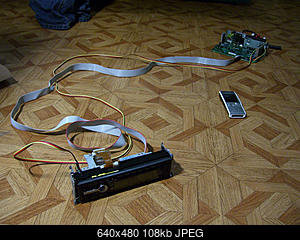

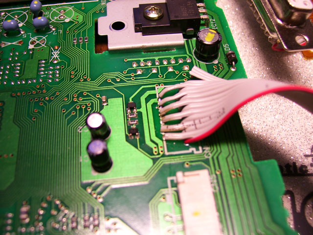

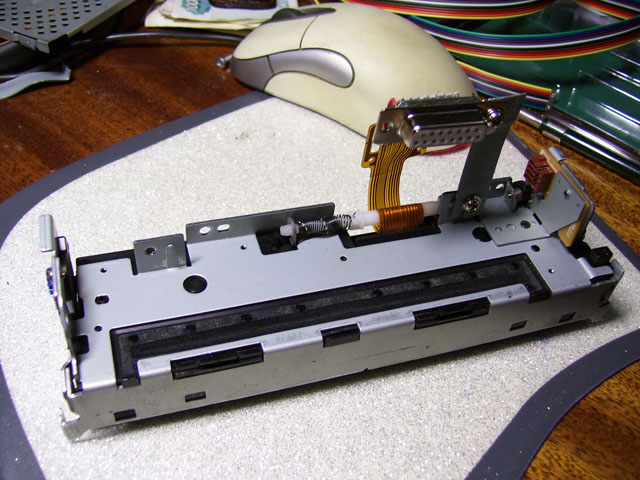

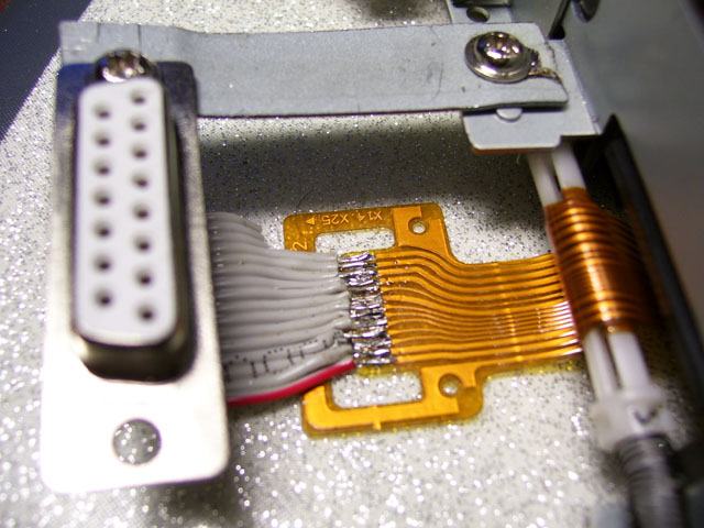

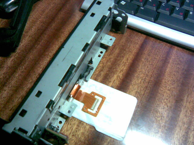

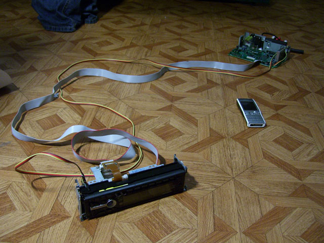

магнитола была разделена на 2 части - переднюю и заднюю. к шлейфу соединяющему эти части Саша aka mcf1 припаял шлейф длиной около 1.5 метра и поставил разъем "папа-мама" для удобства монтажа...

таким образом панелька может переворачиваться(dmask) и сниматься...
