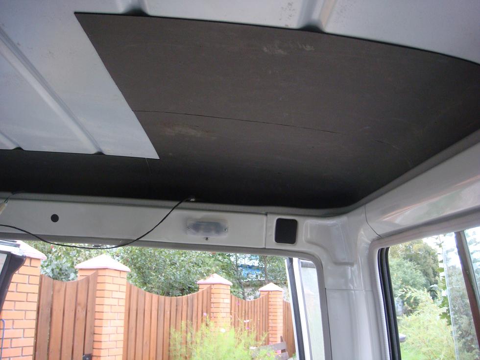

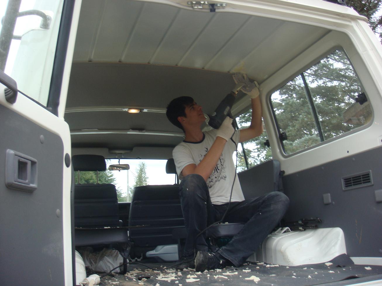

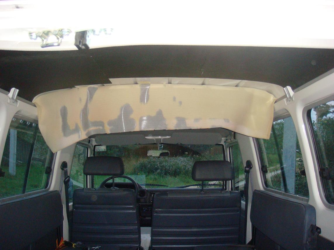

Начнем с крыши .

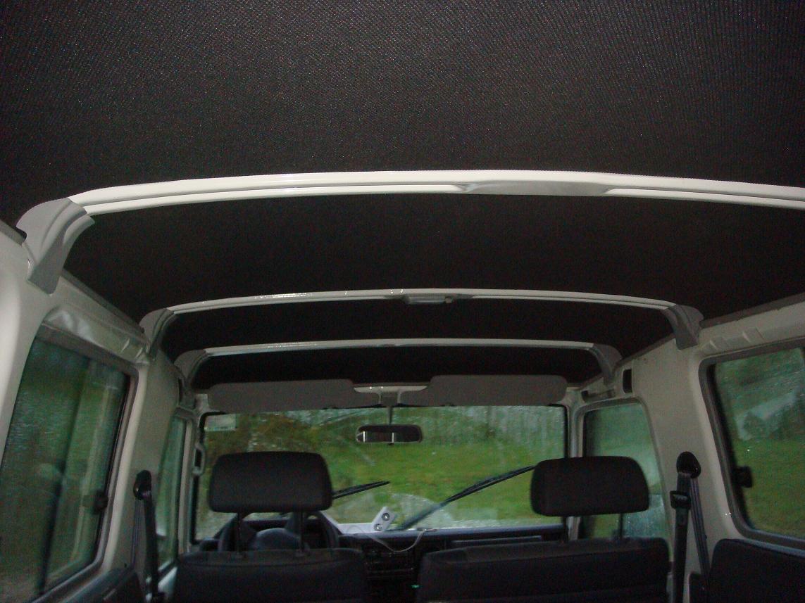

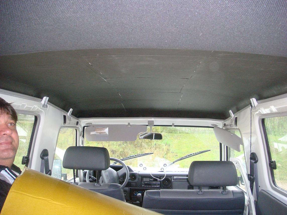

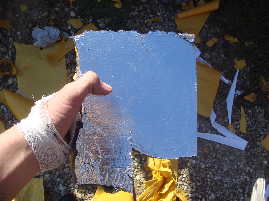

1- Была снята родной материал крыши(австралийци сволочи сажали его на клей ) поэтому пришлось попотеть , но потом был придуман способ сянтия , нагревал и быстро сдерал . Далее все обезжириваем бензином "галоша" , почему именно им ?Потому что он менее токсичен , а так же в нем меньше примесей . Клеим первый слой , слой вибродельфика , вибродельфик - материал который помогает снять вибрацию с кузова , но как стало известно он не снимает вибрацию , а просто превращает вибрацию высокочастотную в низкочастотную . Т.е слой вибродельфика просто утяжеляет нашу крышу , по правилам фибродельфик можно клеить 40 процентав на общую площадь , но правила не для меня .... Далее все греем строительным феном , и очень чательно разглаживаем , что бы не было никаких пузыриков т.к будут пузырики , будет каррозия .Следущее , мы опять все обезжириваем , и берем непосредственно слой шумки ( лично я использовал специальную поталочную шумку , которая умеет дышать , выглядит хорошо , может мытца и т.д ) наклеиваем и опять прогреваем .... И радуемся ....

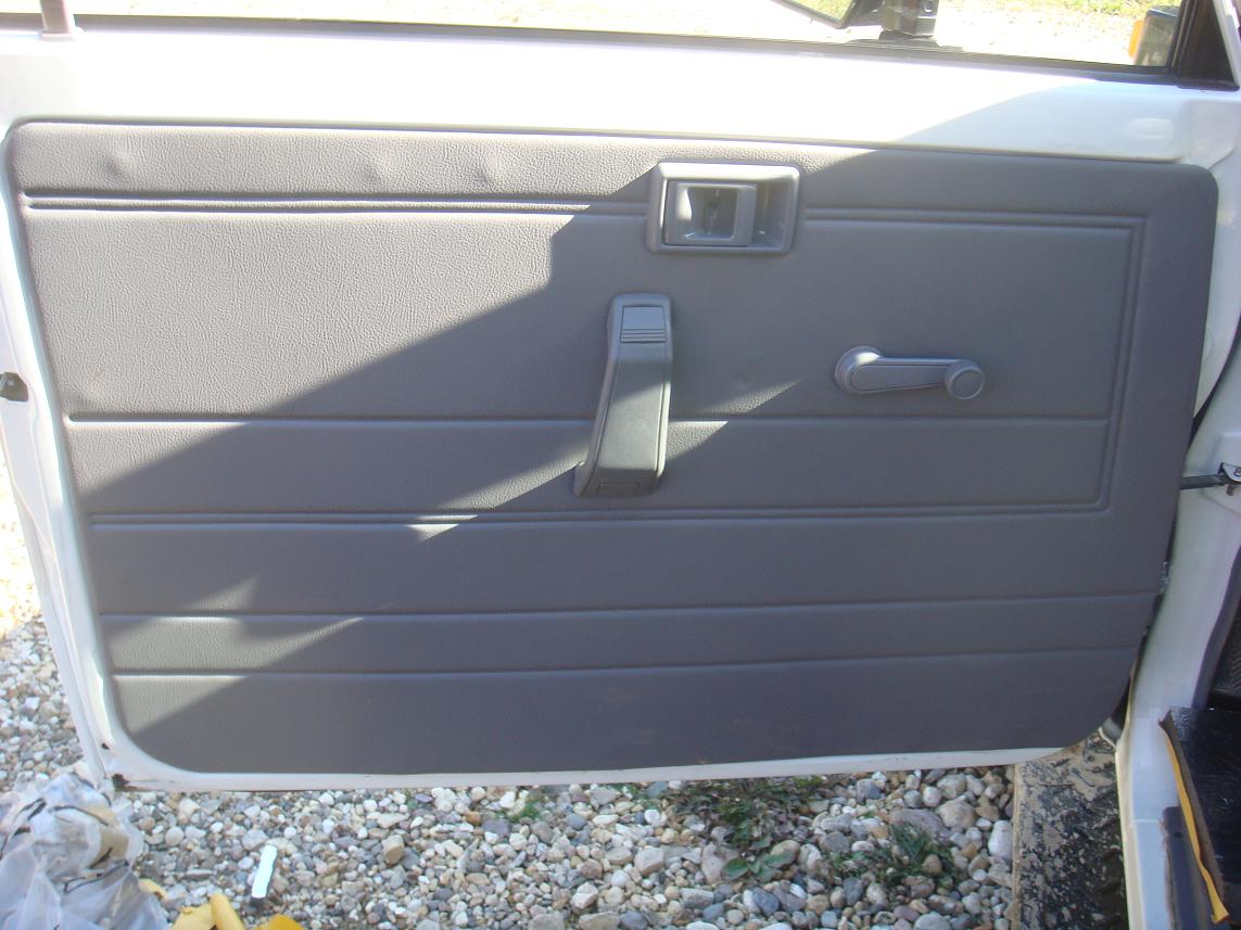

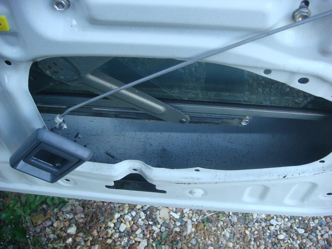

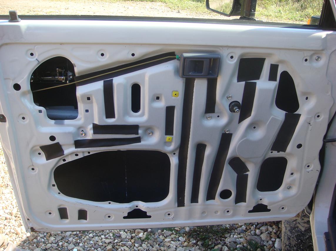

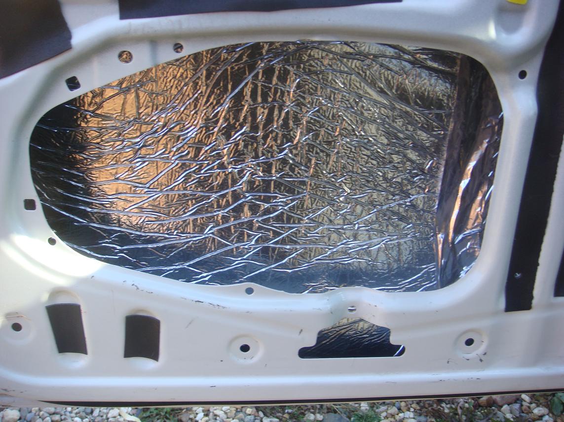

Следущая попытка зашумить мою машинку была предпринята по отношению к дверям . Тут техналогия почти что такая же , но не во всем , тут нужно еще все стыки проклеивать специальным металическим скотчем , ведь лично у меня машинка любит купаться Не забываем так же о дырочках в дверях , ни в коем случае их не заклеиваем , ведь благодаря ним воздух в дверях меняеться и не возникает гниения . Шумка тут была использована другая , которая нибоиться влаги и с одой стороны метализированна ...Таким же образом была сделана звуковуха в задней двери .

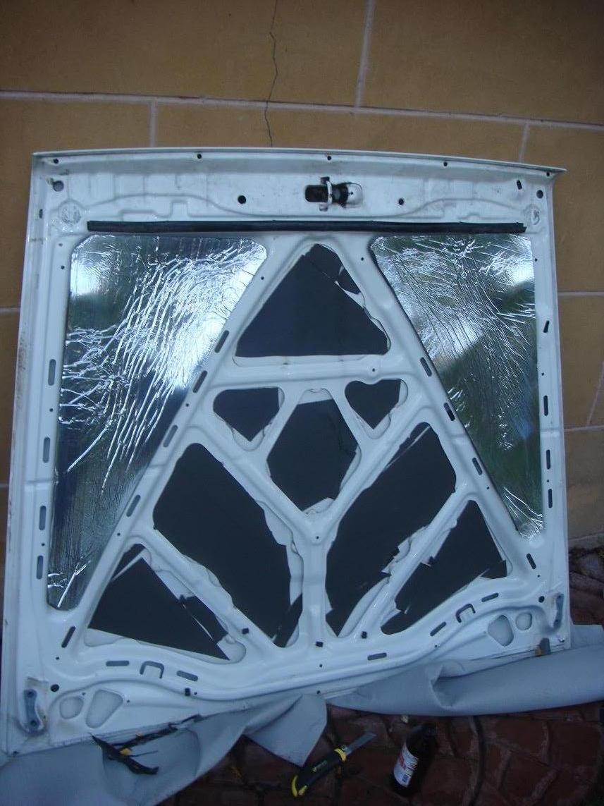

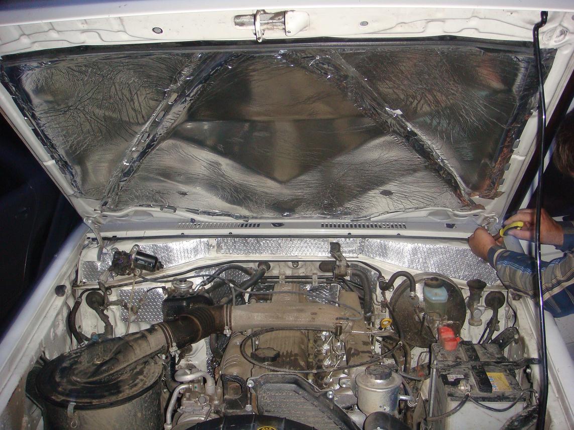

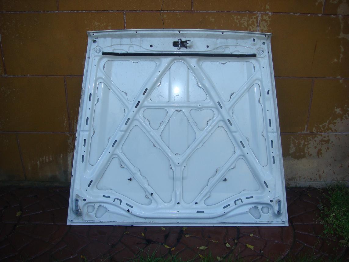

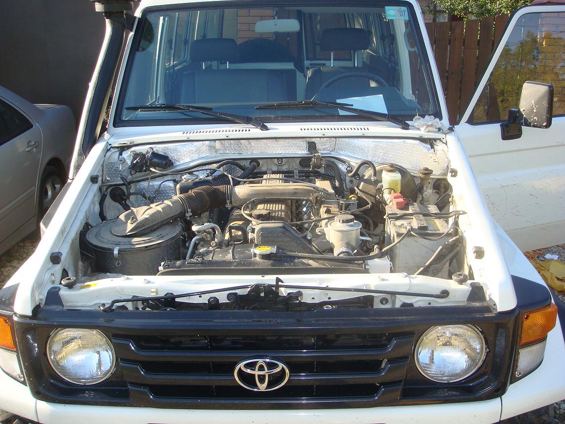

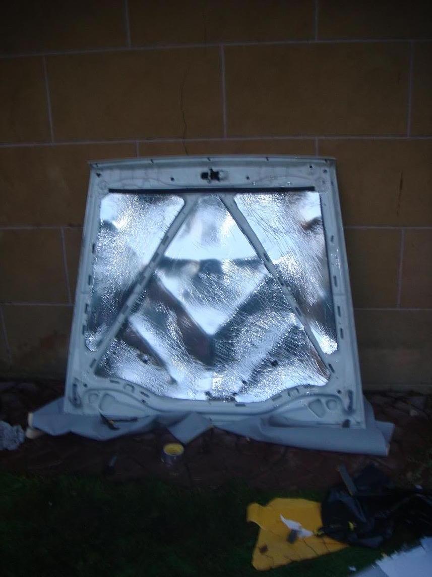

Теперь будем делать звуковую в мооооооторном отсеке . У дизельных машин есть такой минус , через чур шумный двигатель и вследствии его слышно в салоне , было решено сделать звуковуху под капотом , для этого была использован специальный метвлизированный слой выибродельфика . Вот начнем с подкапотного пространства . Опять же все промываем , далее обезжириваем и клеим вибродельфик , опять же все нагреваем и радуемся . С капотом было сложнее . Капот был демонтирован (весил он через чур много , еле его снял ) поставлен к стенке и промыт керхером , просушен и обезжирен . Наклеена обычный вибродельфик , но клеить через дырочки было сложно , далее метализированная шумка и все проклеено скотчем и поставлено обратно .
