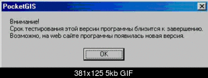

Вот, если бы еще дебильное окно "Срок тестирования версии близится к завершению..." само закрывалось, то цены б ему не было.
Ну, хотябы обозвать его не Pocketgis, а как-нить иначе. У меня после того, как оно начинает появлятся просто бела - после запуска покетгиса есть полсекунды, чтобы его закрыть. Не успеешь - оно максимизируется (потому как имя окна такое же, как и имя основной проги), и пипец - CF думает, что это дебильное диалоговое окошко и есть навигационная прога.... Мля, пару раз чуть в впереди едующую задницу не приехал....
Да чо я, не я один такой....
ДРУГИ! Как Dll порезать и убрать это гениальное произведение Виктора? Мона в личку

Ну, не всю жизнь, а месяца 4 как
Ресторатором похезай. Или минимум переобзови

Вот лаунчер, которые сохраняет логи модема и gpsа в свои папки и пытается прибивать окошки. У меня почемуто не прибивает
http://www.pocketgis.biz/forum/viewtopic.php?t=1347

Парни ...обковырял все что можно - нету у последней версии воплей про срок истекает .....
Вы про какой окно неприбивающееся ?
Если про "About" так оно сознательно не убивается , ибо само исчезает и особо не мешает никому ....
ЕЖели совсем бесит- могу тоже в конфиг вынести
Hamster , Димон ??
Не, about пусть живет, он не мешает ничем. Речь про это окошко
И оно там стопудов есть - поставь дату середина января 2008

ага!!! эгей
понял версия ланчера с покетгисовского форума или отсюда ? дату и время файлика напиши плз

3.2.8.1 она везде лежит и ее ты мне на флешке давал.
