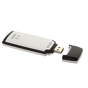

  • USB Skylink модем 2.4 Мбит AnyDATA ADU-310A + Тариф Турбо Лайт (без абонентской платы) - 240 у.е.
    Есть мысли, что лучше вариант, где есть выход на внешнюю антенну - например ADU-E100A,
    но тогда надо будет отдельно подавать питание, что хуже. Непонятно - нужны ваши мысли...
