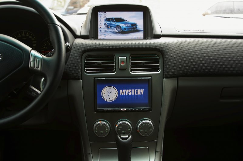

Недавно закончил свой проект.
Установлено:
-Монитор Lilliput 629 в козырьке для штатной навигации;
-сам комп под пассажирским сиденьем в корпусе VoomPC-2.
Конфигурация компа такая:
Мать D201GLY (mini ITX) с интегрированным процом Celeron 215(1.33GHz), чипсетом SIS S662, SVGA - SIS Mirage, LAN U100, 1GB DDR-II PC-5300, винт 160Gb, Bluetooth, Wi-FI, DVD-RW, GPS Globalsat BT-308.
Радости - полные штаны! :-D Теперь, чувствую, буду мутить хорошую звуковуху, усилок и т.д. Короче, приобрел еще один нескончаемый апгрейд и очередную статью постоянных расходов!!
Критикуйте, задавайте вопросы!! 8)

Классно смотрится. Внизу двухдиновая голова? Тогда какие функции остаются компу?

Да, вот можно тут по-подробнее. У меня тоже и комп с моником и магнитола с моником. причем управление с тача магнитолы я решил не делать... в смысле не городить RGB а вот вывести управление по шлейфу чейнджера - еще мысль не отбросил (как на ветке мазда для девушки). расскажи что у тебя как... интересно-с.

Спасибо! К сожалению, двухдиновую голову стырили пионеры
Поставил однодиновую Alpine со съемной мордой.
А так, в принципе, планировалось, что на магнитоле жена смотрит фильм, в то время как на экране карписи включена навигация, или бортовой комп..
