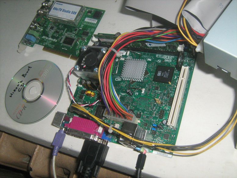

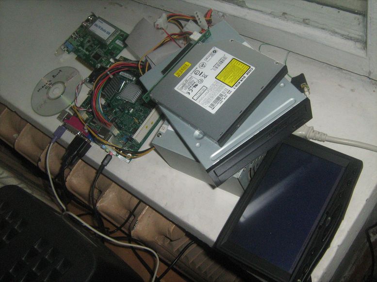

Долго собираясь выложить хоть что-то про свой карпьютер наконец решился:
Собирать комп в машину собирался еще год назад, НО
1) не было достаточно финансов
2) был кпк
3) семейные проблемы
за год - появились некоторые финансы, кпк украли прямо из авто, при этом повредив бесценную тонировку со стеклом ( в бонус досталась химчистка переднего пассажирского места от Независимости ФОРД и ремонт по страховке ), проблемы остались, но не помешали начать мне мои телодвижения:
Итак - перводеталью стал
1) монитор Prology PCM700 с тачем купленный на савеле абсолютно случайно
и затем понеслось -
2) M/B Intel D801GLY купленный также по везению (последний искали на складе 40 минут) в X-Com
3) планка Hynix 1GB
4) Tuner AverMedia509 (впихнули вместо Beholder509 в Nix'е) - заметил только дома
5) винт 80 Gb 2.5''
6) привод Pioneer DVD-RW
сборка данного комплекта состоялась на подоконнике дома

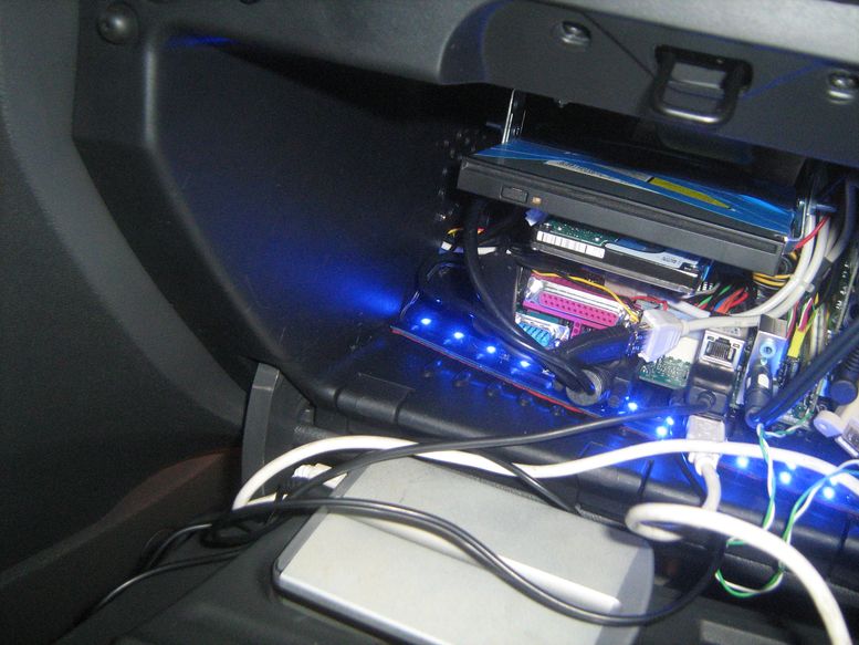

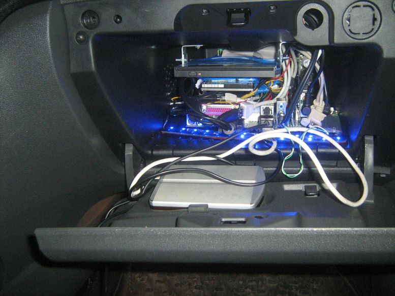

Затем предстояло нелегкое дело - внедрить энто в мой Фокус...
Сначала монитор был пределан поверх торпедо на стандартном крепеже prology, а конструкция вживлена в бардачек...
к сожалению фото не сохранились
НО как оказалось у меня нет БП для 12В...
Чрез знакомых на савеле приобретен OPUS PSU 120W, занявший почетное место в конце бардачка (на фото не виден
В итоге все смонтировано и внедрено в бардачек (дырки для проводов и кулера проделаны дрелью и пером
Винчестер и привод совмещены и подвешены на уголки (временно), питание монитора через БП

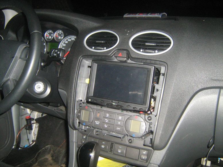

К сожаление моник не выдержал таскания с собой при каждой парковке и в результате чего тач приказал долго жить (заказал у А.Львовича - жду)
Вот и настал момент демонтажа родной СОНЬКИ... и рамки...
Моник пока стоит на соплях...
За ним проводка к SB и радио блок от клавы

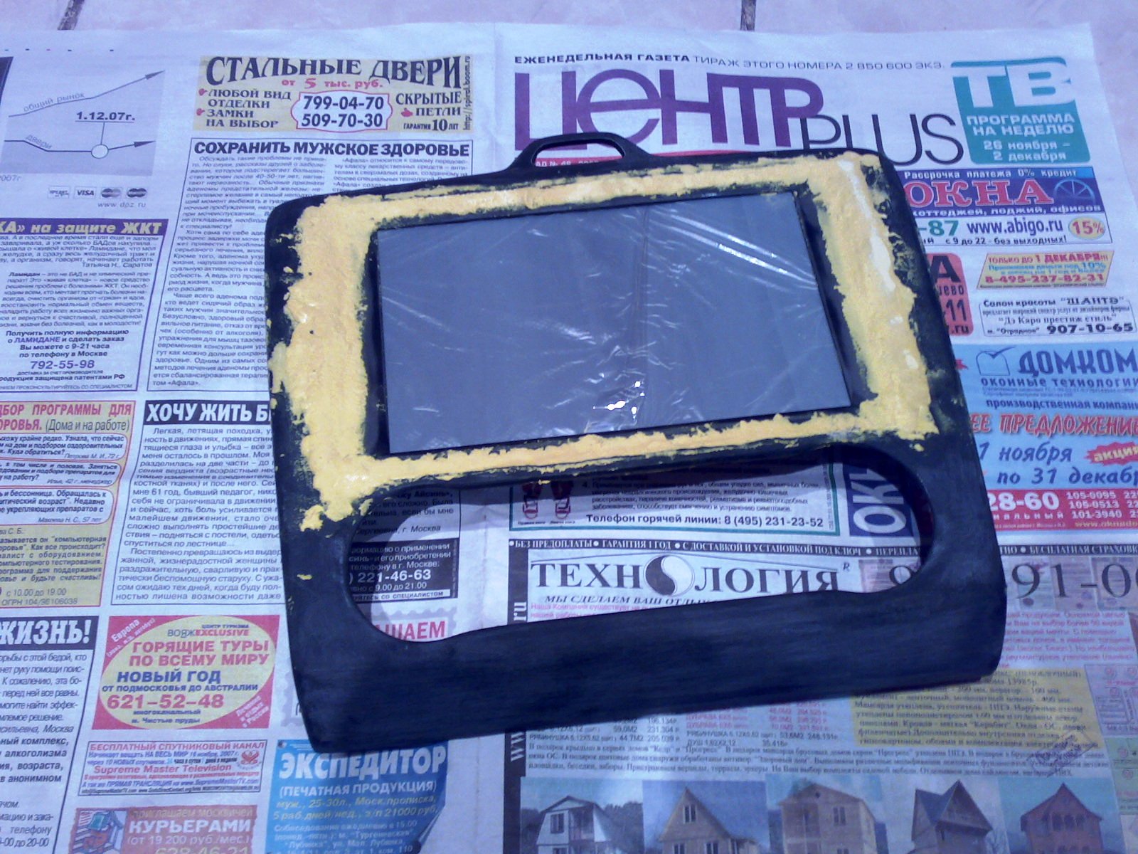

А почему моник в панель не влепил? ПСМ 700 очень просто туда впиндюривается. Если будут вопросы... спрашивай. Я два ставил, один жене другой себе (который сейчас практически поменял на лилипута 8 дюймов).

Не успев все установить решил проапгрейдить систему, а именно не устраивало отсутствие Stand-By, тормознутость системы, да и мелочи...
Для этого хочу прикупить мать - Asys P5B-MX-WiFi
Проц под нее есть Пень 1.8 на LGA775
По тестам http://www.ixbt.com/cpu/intel-celeron-420-440.shtml
проц в полной загрузке потребляет около 30Вт (хотя макс 69Вт)
Для облегчения БП выдерну DVD на USB (хочу прибацать под монитор) и соответственно USB питание отдельно от бортовой сети
Для матери придется прорезать салазки в бардачке (многострадальный мой

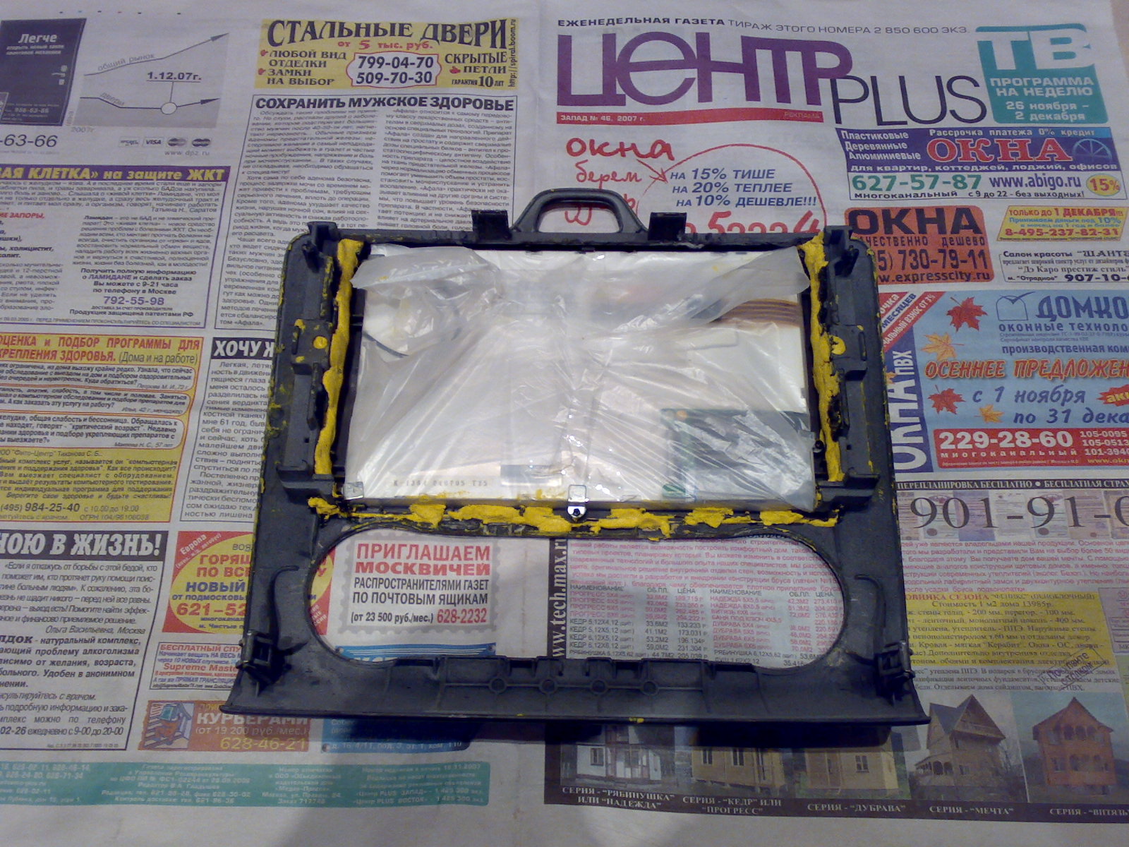

Зафтра куплю двукомпонентный пластелин и на основе стандартной рамки и его сделаю рамку, которую хочу обтянуть нубуком посмотрим что выйдет
С моником будет идти и CD привод

Для тех у кого будут вопросы по поводу температурного режима, скажу, что тепло отвожу при помощи вентилятора слева бардачка ...
Большое тепловыделение от привода DVD которого скоро там не будет

Сообщение от nkarataev Посмотреть сообщение
Пластилин это очень класно. Нет никаких мучений с жидким клеем и тканью. Вчера купил, потратил 15 минут чтоб закрепить рамку моника. Седня утром посмотрел и ох...л пластилин превратился в прочнейший типа пластик. Осталось ошкурить и покрасить. Очень хорошо смотрится черный металлик. а типа нубуком не советую...заляпают мойщики или сам. Если не возражаешь кину фоту..
