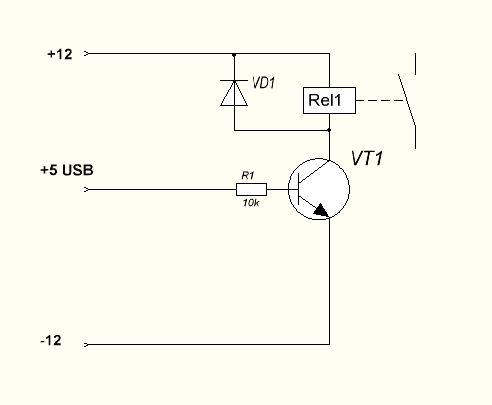

Категорически не советую вешать реле напрямую на юсб - при отключении на релюхе возникает ЭДС обратная... можно и порт попалить
лучше уж так...
Реле можно применять любое автомобильное
да и пусть возникает, там токи измеряются в микроамперах. А причем здесь порт так вообще не понятно, +5 и шины данных межу собой ваще никак не связаны.
Выброс напряжения при отключении обмотки реле может достигать нескольких десятков вольт... как думаешь это будет полезным для выходного каскада стабилизатора 5в на питание USB? И для всего остального в случае пробоя этого каскада? Например сможешь гарантировать сохранность южного моста который имеет непосредственное отношение к USB? К стати этот бросок напряжения может пойти по всем цепям по 5В..
Про токи измеряющиеся микроамперами - бред.... в зависимости от характеристики катушки реле можно получать токи в несколько ампер...
Закон Ома и электродинамику никто не отменял
PS Слышал про статическое электричество? Так вот там токи действительно микроамперы... зато электронику палит только в путь!

ну ты что то совсем не вту область загнул, эдс и статика не одно и тоже
и вообще, откуда такие высказывания. Личный опыт?
Старый 27.11.2007, 15:22   #10
ну а если ты уж действительно так переживаешь за скачек по пяти вольтовой линии, то в паралель можно поставить стабилитрон, как делают в девайсах с приводом через саленоид.
вот в катушке саленоида токи в ампер и напряжением с десяток вольт возможно, но не в катушке реле.
