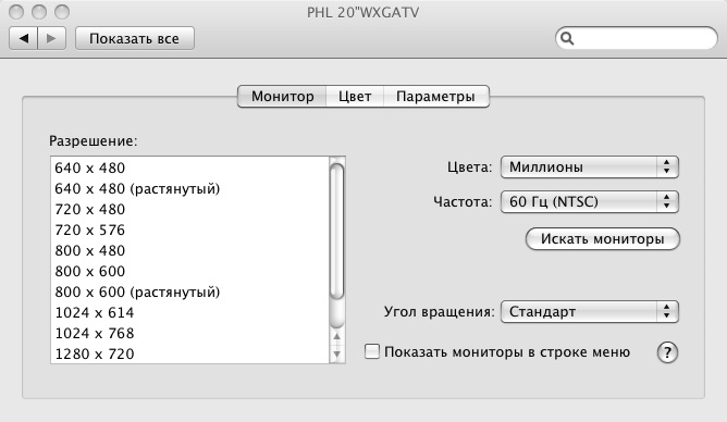

И как у него с разрешением 800x480 ?

Сообщение от vokchaks Посмотреть сообщение
Нормально...
