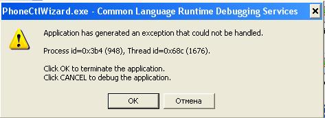

Народ, помогите, что может быть за трабла.Прога проработала ровна 2 дня потом при запуске wizard а стала вылетать такая инфа. По англиский я не фирштейн кто знает, расшифруйте пожалуйста.

Я у себя это поборол. Это вроде ошибка не phoco, а .net. У меня это оказалось проблемой performance counters в винде, пришлось их восстанавливать. Но я понимаю, что эта ошибка может вылетать по куче причин. Если хочется поковыряться, то скачивай себе .Net 1.1 SDK, с ним идет дебаггер. После этого в твоем сообщении об ошибке можешь нажимать Cancel, запустится дебаггер, в нем ищи строку, содержащую "exception" - это как раз то, почему не запустилось. А дальше google по этой ошибке. Скорее всего что-нибудь найдешь. Хотя я со своими нулевыми познаниями в .net потратил на все это примерно столько же времени, сколько заняла бы переустановка винды

Спосибо. В следующий раз попробую,когда глюканёт А пока винду уже переставил.
