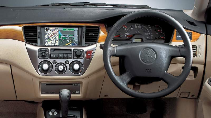

По умолчанию Как сделали в Mitsubishi...
SknUA:
Может быть, тебе поможет в творческом процессе — посмотри, как разместили монитор и прочую музыку в Лансере для японского рынка.
Отличается, по большому счёту, только рамкой центральных воздуховодов, самими воздуховодами и накладкой центральной консоли.
Если решишь делать так же, достаточно (ИМХО) купить только воздуховоды с рамкой, а накладку переделать самому.
В чём преимущества такого подхода:
1) Монитор высоко, его хорошо видно
2) OEM-style
3) Магнитола тоже высоко, удобно управлять
4) Бардачок внизу бороды остаётся свободным

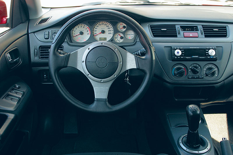

[Для сравнения — как выглядит стандартная панель европейского Лансера, фото © Авторевю]
P.S. Ещё надо посмотреть в каталоге запчастей для тайваньского Лансера. Возможно, туда поставлялась аналогичная комплектация, но с левым рулём. Тогда лишней лепки можно вообще избежать, и к тому же сохранить нормальную кнопку аварийной сигнализации.

Сообщение от Денис-мск Посмотреть сообщение
А вот с этим будут самые большие проблемы. Я конечно видел эти фотки (причем одну из них - каждый день ). У японца монитор 6 дюймов (или меньше - эта тема поднималась на иноземном форуме) и мой туда не влезет...

не влезет это раз а во вторых это комплектация с климатом а у человека с кондеем там ручки механические у них впринципе тож перенести можно но гемора больше...
