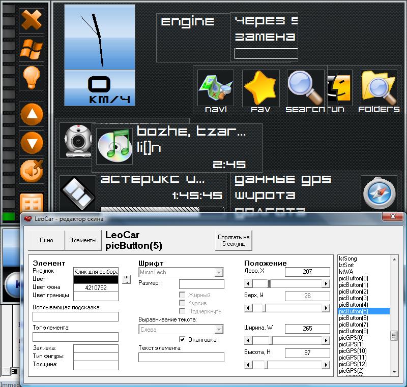

По умолчанию Бета 231 + Редактор скинов!!!
Качаем
Вечер за исходным кодом - и готово!
Теперь редактировать скины стало очень просто!
1. Запускаем LeoCar.exe
2. Открываем окно, которое хотим отредактировать
3. В папке Actions запускаем SkinEditor.exe - появится редактор скина
4. Выбираем требуемый элемент кликом мыши - он начнет мигать. Не все элементы можно выбрать (например, не все надписи). Если элемент не замигал после выбора - находим его в списке всех доступных элементов окна (справа) и выбираем - элемент начнет мигать.
5. Редактируем доступные свойства элемента (у разных элементов - разные свойства).
6. Пока редактор скинов виден, большинство кнопок ЛеоКара не будет выполнять привычных действий. Если вдруг понадобится перейти в другой режим (например, обзор музыки) - нажимаем кнопку редактора "Спрятать на 5 сек", быстро переходим в другой режим как обычно, а после автопоявления редактора продолжаем изменения.
7. Для изменения параметров по умолчанию для элементов управления, а также ширины, высоты, цвета и картинки формы, кликаем по кнопке "Окно и умолчания".
8. Для сохранения скина кликаем "Сохранить". Внимание! Будет сохранен только скин АКТИВНОГО окна! То есть если вы произвели изменения в нескольких окнах - для каждого окна придется нажимать кнопку "Сохранить".
9. Для применения сохраненного скина к АКТИВНОМУ окну (или для отмены сделанных изменений, если вы их еще не сохранили) кликаем "Обновить скин".
10. Для редактирования параметров окон, которые недоступны в обычном режиме, щелкаем "Показать окна", после чего выбираем нужное окно из списка (например, форму ввода записи Бортового Журнала получится редактировать только так). Для скрытия всех показанных окон после редактирования щелкаем "Показать окна" и выбираем "Спрятать все и показать ЛеоКар".
Вроде бы все! Надеюсь, эта штука будет работать как надо.
С изменением размеров окон для создания скинов под другие разрешения "возможны" небольшие глюки с расположением окон друг относительно друга. По мере их появления я постараюсь все исправлять. Для стандартного разрешения все отлично работает!
Удачи!
