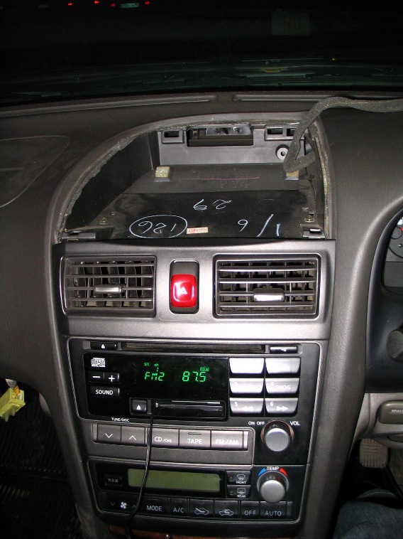

Переднюю панель (уже чуть подразобрана) вы можете видеть здесь:

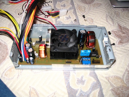

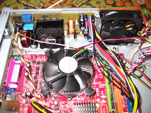

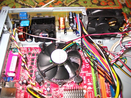

Корпус. Тонкий момент. Сперва хотел взять корпус в Чип и Дипе и ручками его… Потом прикинул и решил взять тонкий корпус FlexATX Inwin BT 611 за 1368р. Хотя и понимаю, что я реально переплачивал деньги за ненужный мне БП и железки корпуса (все равно пригодятся по роду моих увлечений). Что интересно, его плата БП этого корпуса формой и габаритными размерами схожа с БП SL (который я и собирался использовать). Ниже можно увидеть как удачно разместился БП SL в данном корпусе.

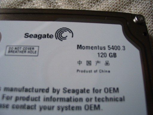

Жесткий диск. Из прочтений конфы было решено брать 2.5 дюймовый. В эти выходные подобрать нужную мне модель не удалось, так что пока эксперементирую с Осами и фронтэндами на старом 10-гигабайтным 3.5 WD (и присматриваюсь к 80-гигабайтному WD, потому как приобрел в основной комп 500 гигабайт Hitachi).

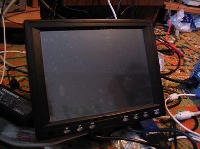

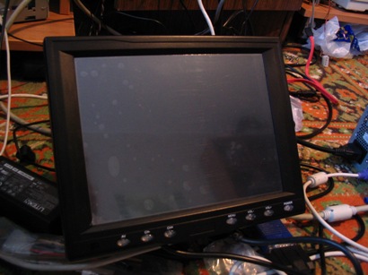

Монитор. Взял через Львовича, за что ему спасибо. Монитор 8 дюймов XDXS080Z, китаец, блин, сразу видно: опознавательных знаков минимум, инструкция коротенькая, сзади четыре мелких самореза, держащих рамку крепления, выкрутились буквально за пару дней слабого «насилования» монитора, штатный видеокабель обеспечивает худшее качество, а именно наблюдаются тени букв, чего нет с более толстым кабелем. Питание можно заводить в монитор через 3 разные дырки, собственно через отдельное гнездо DC, через аля-USB, который на самом деле AV/DC-вход, и через VGA (!) шнурок (как раз тот комплектный имеет рядом с одним VGA-разъемом хвостик, на который можно завести 12-вольт).
Блок Питания. Ну конечно же SL. Установлен в корпус от БП из купленного мною корпуса. Фото были выше

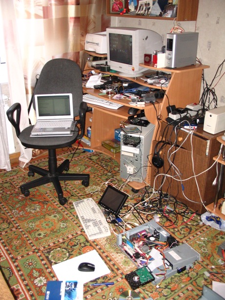

Инсталляция в некотором тупике из-за трудностей (будете смеяться) с протяжкой проводов (куплены силовые 6кв.мм) из подкапотного пространства в салон. Два вечера уже бился, практически печку снял (радиатор отопителя помешал это сделать). Ну да это дело времени (и правильных рук, надеюсь друзья помогут). Ниже можно лицезреть рабочий беспорядок (предварительная настройка)

В эти выходные приобрел жесткий диск на 120гб 2.5 Seagate Momentus:

А....... где морда для встраивания? А то то что было "до" потом уже не найти.....

добавил фото "морды для встраивания" :-)

А морда зачетная - козырек так и просится! Посмотрим что получится с моником!
