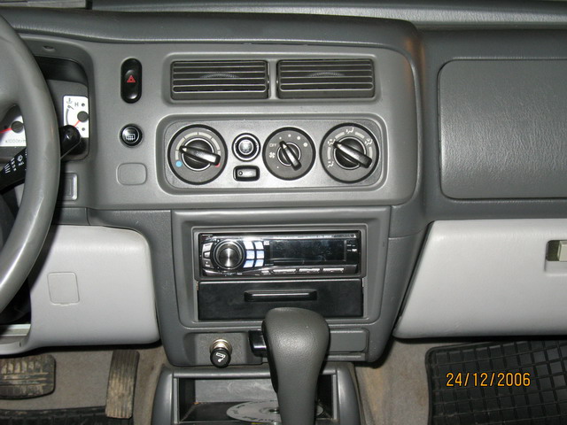

Наконец дошли руки показать наработки по начатому проекту строительства автомобильного писи.
Общая концепция выглядит так:
Получить навигацию, DVD, банк МP3, Интернет, камеру заднего вида, ну и игрушки может быть причем реализация всего этого без серьезных переделок автомобиля из-за отсутствия желания вбухивать в подобную систему серьезные деньги и второе планируемая через год-два смена аппарата. Голова Альпайн остаётся на месте.

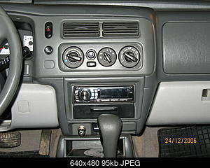

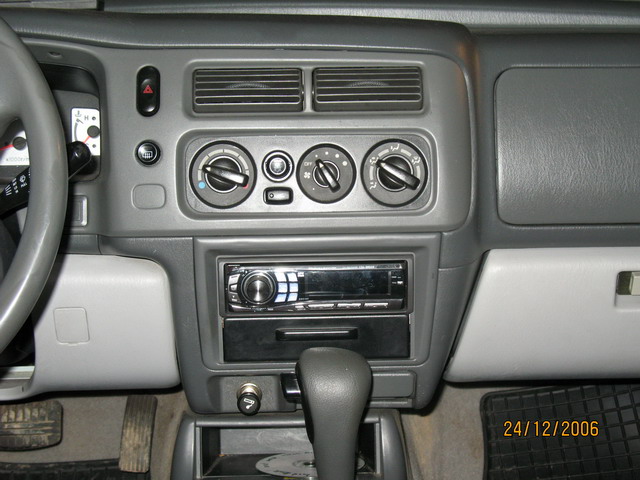

Итак дано: аппарат МонтероСпорт 2002 года рождения с приборкой и консолью практически не приспособленной для интеграции монитора.

На начальном этапе рассматривал возможность врезки 8-дюймового монитора

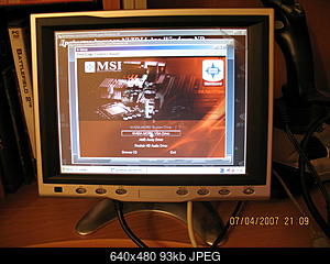

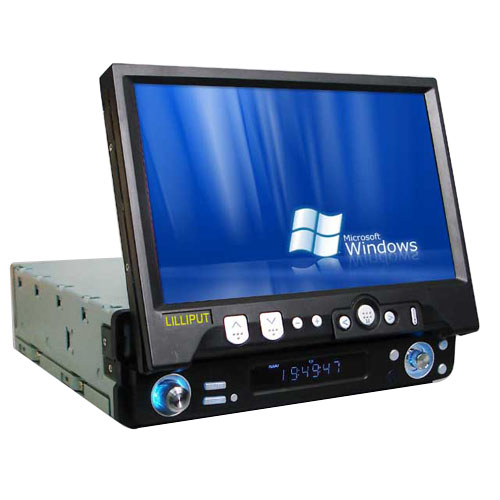

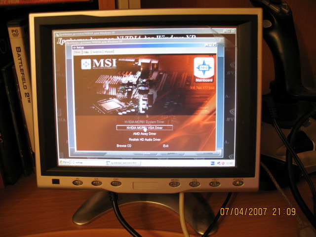

вместо воздуховодов и блока кондея с переносом блока ниже, либо установкой его в некий подиум на торпеду, но после советов с разбирающимися в вопросе карписистроения соратниками жаба задушила все порывы пойти по этому пути, после чего чУдный 8-дюймовый монитор был с грустью продан и куплен вот такой агрегат.

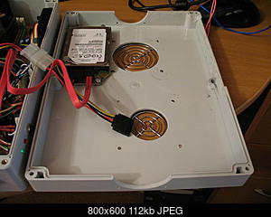

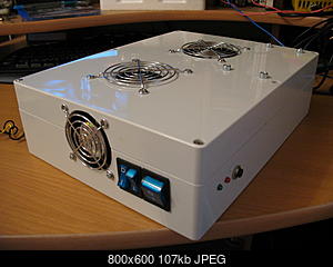

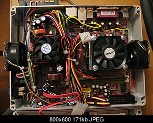

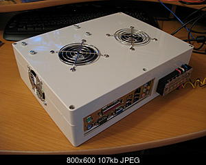

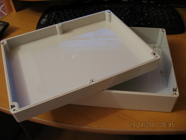

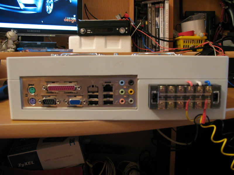

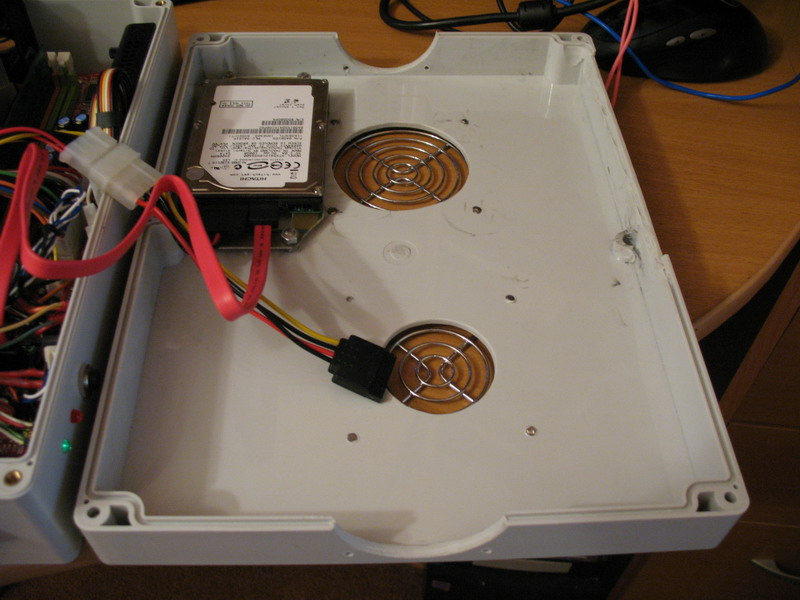

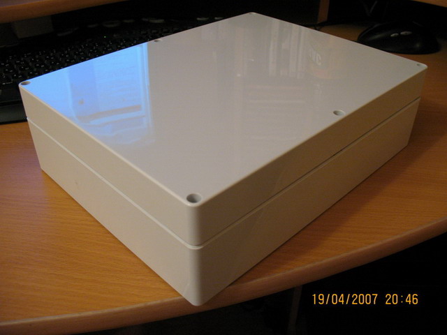

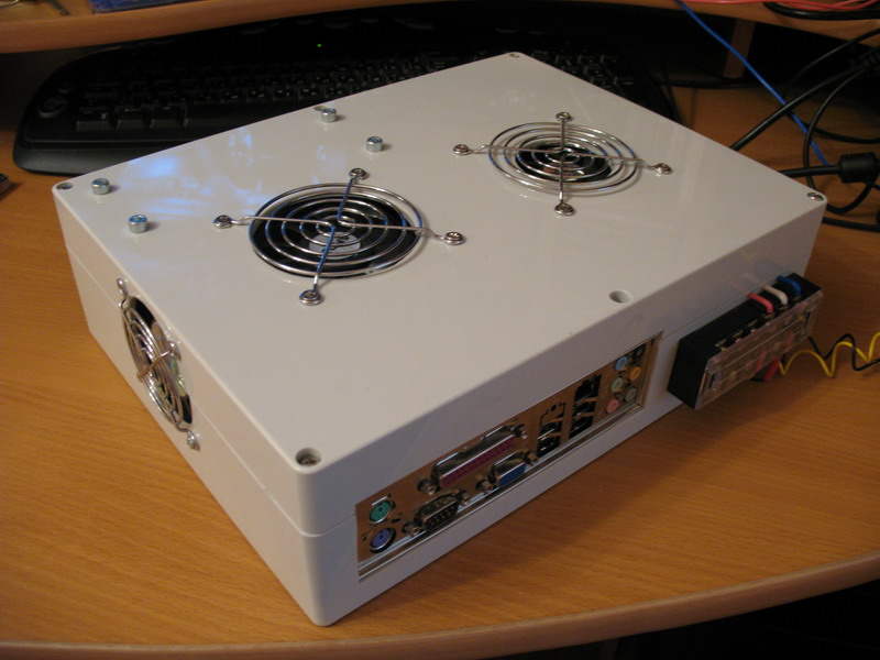

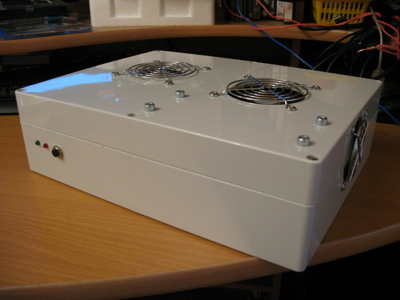

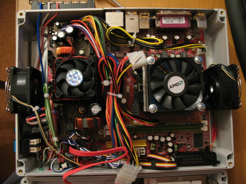

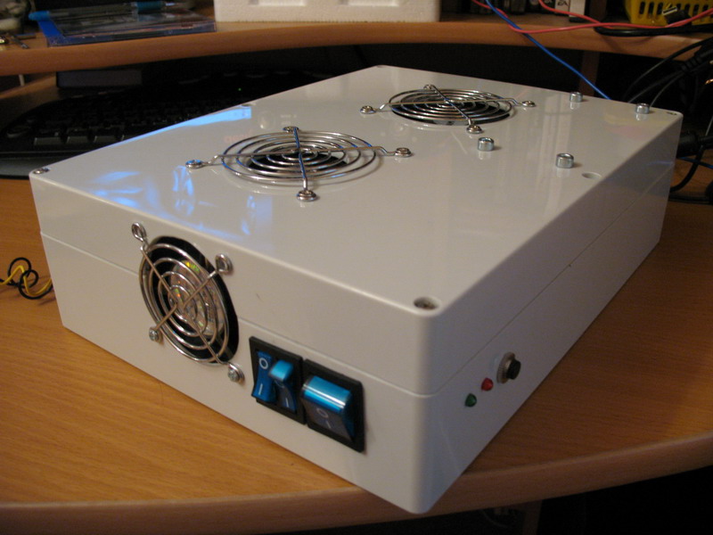

Собственно комп собран и работает, размеры относительно компактные 300х23х85, будет висеть под бардачком, пока лежит на полу с подвесом тоже не все просто оказалось.
Вентиляторы на БП SL и CPU AMD работают на вдув, а два серверных производительных вентилятора от Ксеонов работают на выдув (звери, а не куллеры) чтобы их угомонить прицепил реостатик от Zalman-а, теперь «сухо» всмысле тихо и прохладно
Ну и собственно сам корпус:

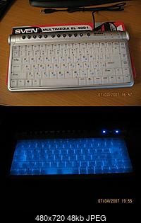

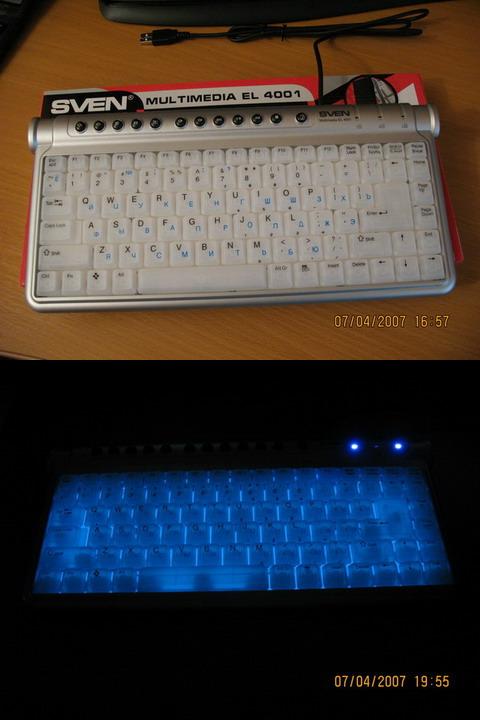

наконец-то решил завести журнал!
По поводу клавиатуры совет...
поосторожнее с хранением её
у неё вываливаются чОрненькие маленькие сцукОкругленькие кнопочки и теряются потом
я одну слева вторую уже потерял

C БП все ок! когда разберешься все кажется простым.
За кнопками установил пристальное наблюдение

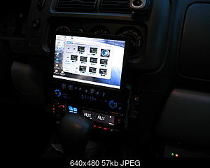

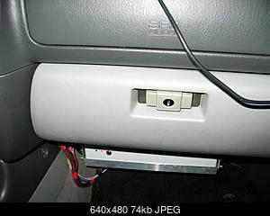

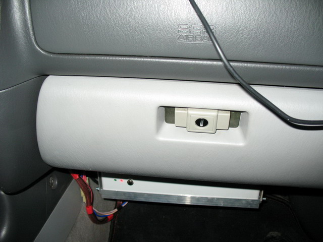

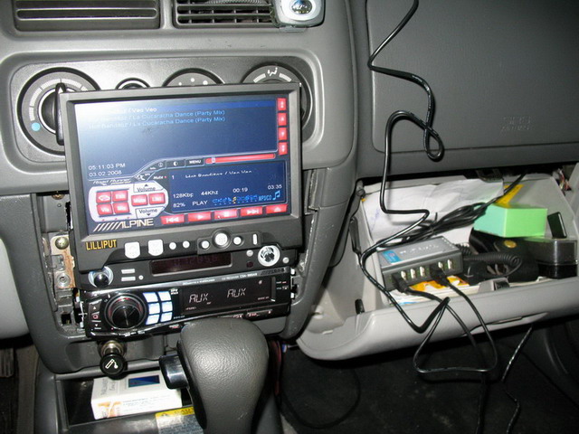

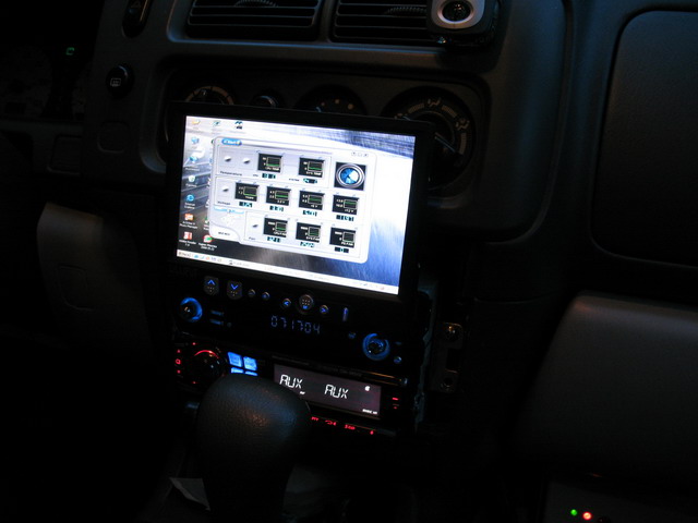

Дошли руки закрепить все оборудование:
комп под бардачок, на шасси из дюралевых уголков, октрывается как книжка поэтому в случае необходимости всё ставится и снимается на раз-два

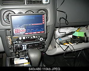

Монитор и магнитолу пришлось со штатных мест чуть вперед двинуть, из-за того что лилипут до конца не открывался, что потянуло за собой переделку рамки. Морально, правда, уже к этому готов благодаря соконфетникам с их пояснениями по реализации столь муторного дела.
По эксплуатации собственно нарисовались и проблемы, а именно отваливается тач, т.е. все работает, а тач в ауте, а иногда наоборот - вырубается звук и операционка зависает, правда без синего экрана, а тач при этом гонять по экрану можно и нажатия дублирует пиком динамика, вообщем пока в думке по этому траблу.
Добавлено 17.04.08 Йессс, все победил. Вообщем грелся чипсет на матери и не поверите глючила мелкософтовская мышь за сто рэ. Короче на чипсет мамки установлен пассивный развесистый радиатор от термалтейк, а на корпус установлен доп куллер восьмидесятка + заменил мышь на человеческий лоджитек.
В ближайшее время провода убрать в гофру, комп закрыть от лишних глаз, камерюшечку RV-С повесить ну и т.д.

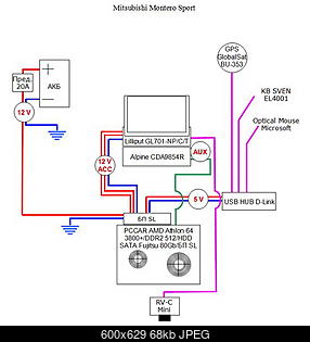

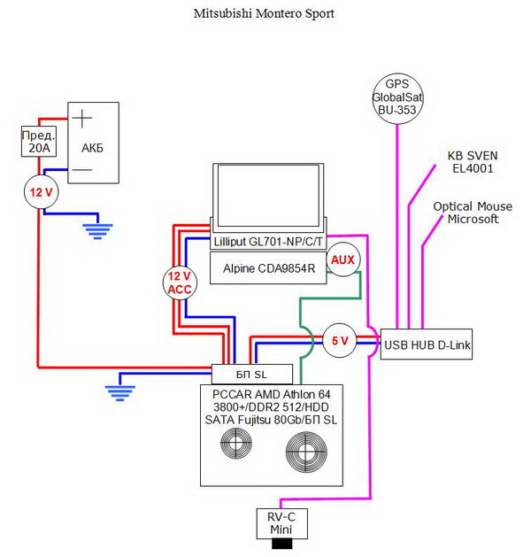

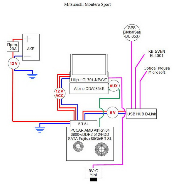

По умолчанию Схема подключения
Добавил схему подключения.
Пока эксплуатирую в ручном режиме включения-выключения, уже утомился нырять под бардачек
Ближайший план - реализация трехпозиционного выключателя.
