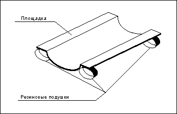

Я уже в каком-то посте упоминал - крепежная площадка Волговского 3110 бензонасоса с резиновыми ножками идеально подходит для крепления харда. А те дополнительные 2-3G которые достанутся харду через резинки в случае удара в бетонную стену мы рассматривать не будем - это вам как "спасение живой твари" ТАМ не зачтется.

Сообщение от DjJustin
А возможно это идея.. надо на авторынок заглянуть.. посмотреть, что представляет из себя эта бензонасосодержалка.....
Вот такая примерно хрень (не суди строго как нарисовалось уж)
С уважением,
Дмитрий
