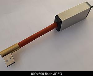

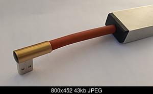

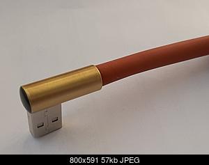

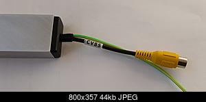

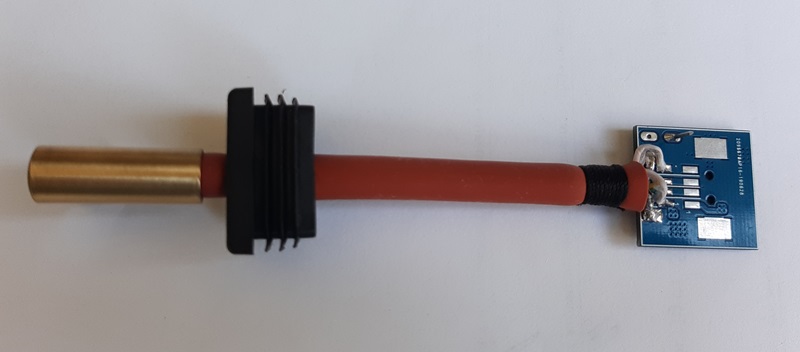

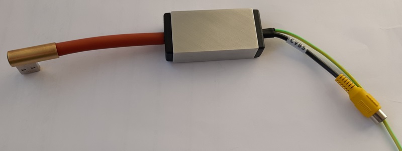

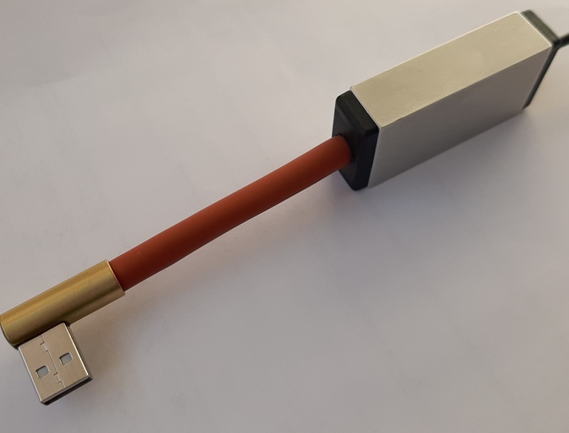

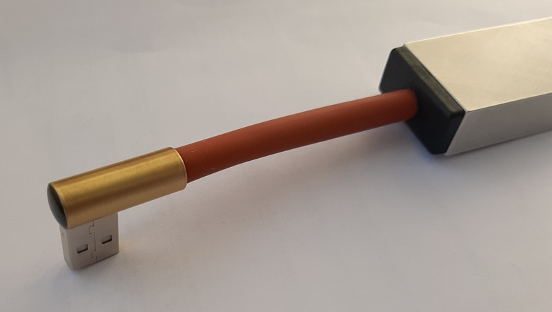

Собрал в свой корпус вместе с модулем коммутации питания по линии USB.
Самодельный экранированный USB кабель "одет" в гибкую силиконовую изоляцию.

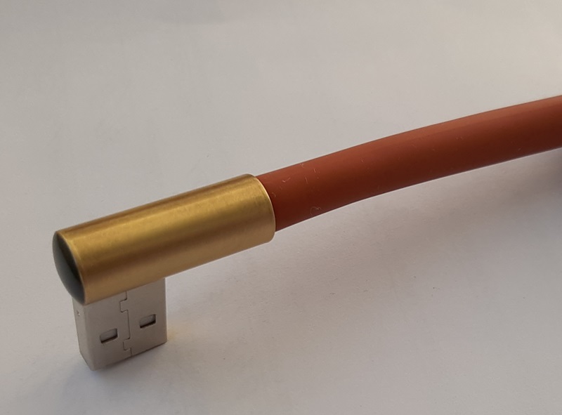

Угловой разъём для подключения в HUB.

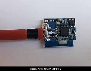

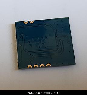

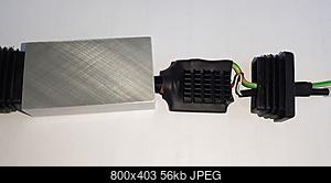

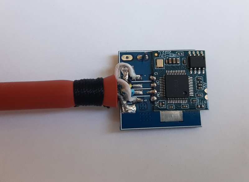

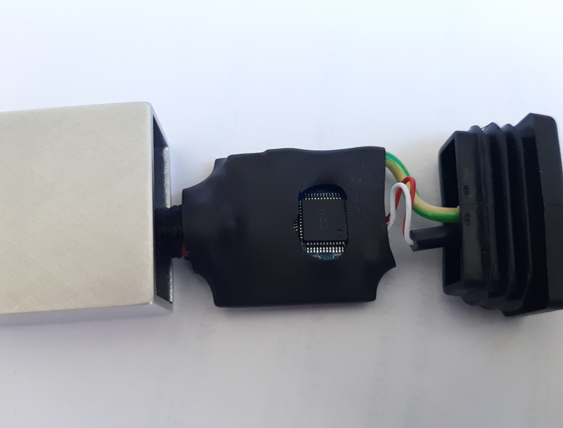

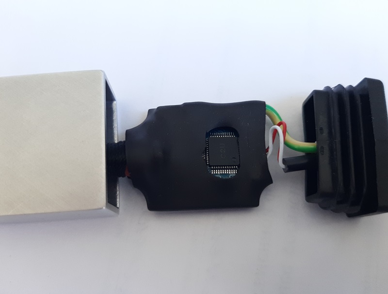

Через термопроводящий скотч приклеил и припаял модуль видеозахвата к модулю - коммутатору линии питания.

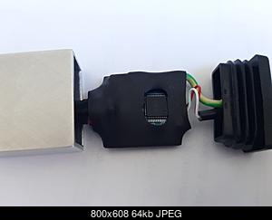

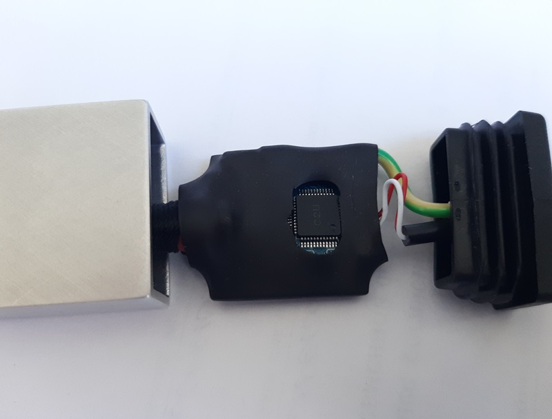

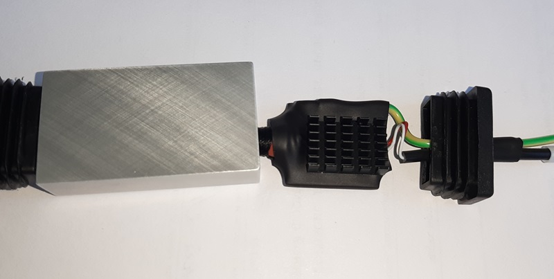

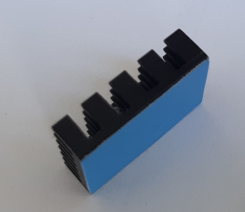

В термоусадке прорезано отверстие над достаточно горячим чипом и наклеен подходящий по размеру радиатор.

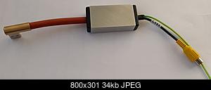

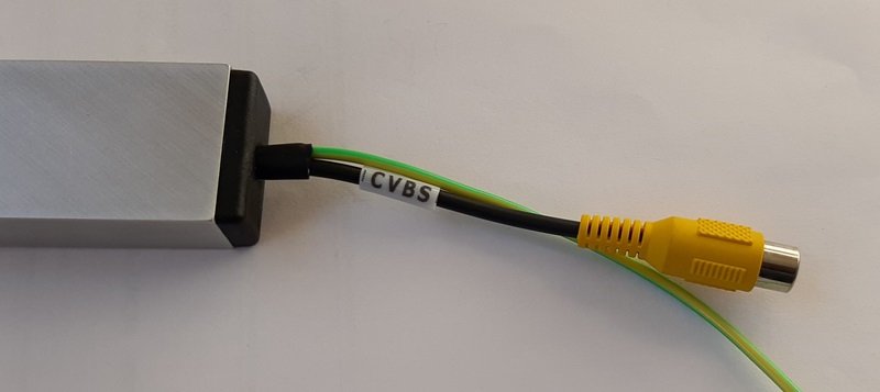

Всё это упаковано в корпус из прямоугольной алюминиевой трубы стандартного сечения 30мм х 15ммх1,5мм. + соответствующие пластиковые заглушки.

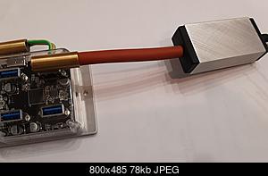

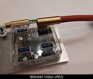

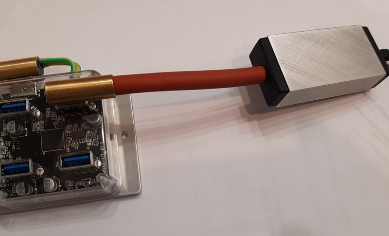

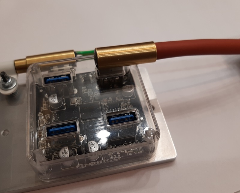

Всё опробовано на таком USB HUB

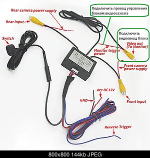

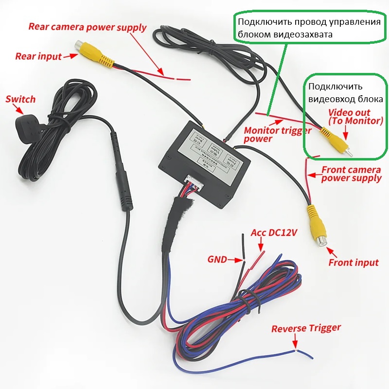

с блоком переключения двух камер.

Получилось,как всегда, компактно,без лишних висюлек проводов,и главное работоспособно!Спасибо за информацию,которой делитесь,и за труды!Ещё не давно,я говорил,что хаб мне в планшет с 120 Гб памяти ,не нужен!Никогда не говори-Никогда!Покрасил машину,и чтобы не царапать бампера при парковке,решил купить камеры заднего и переднего вида!Обратился к Александру(Skanch),который любезно согласился мне помочь в организации работы,всего этого оборудования!И вот,всё ,что на фото,уже едет ко мне,и ещё-Хаб на 4 входа!Как поставлю и настрою,обязательно выложу фото!Александр,огромное Вам Спасибо!

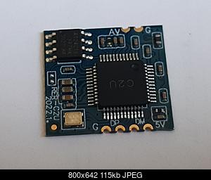

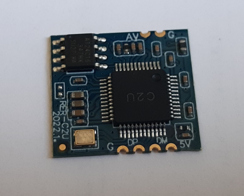

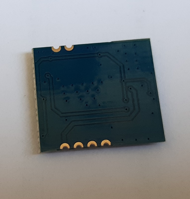

Это ссылка общего поиска на подобный модуль на Али... Микросхема с маркировкой C2U (именно на этом модуле), даташита нет...
Размер: 18,6 мм Х 16,5 мм
Видеостандарт: PAL/NTSC
Протокол интерфейса USB: UVC
Формат сжатия видео:MJPEG
Поддерживаемое разрешение:
720x480 25/20/15/10 fps
640x480 25/20/15/10 fps
480x320 25 fps
