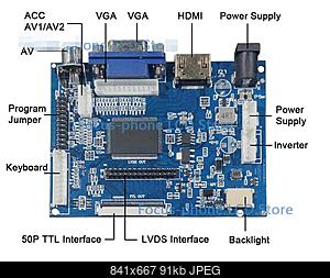

На алиэкспресс при заказе народного контроллера почти все продавцы высылают его новую версию. Слыхал даже что обычную версию сейчас найти совсем проблематично.
Выглядит новый вот так:
Отличается организацией понижения питания (+3,3В - теперь DC/DC не греется, как это было с LM2576ADJ), наличием джамперной гребенки, при помощу которой выбирается необходимое разрешение и возможностью запитать матрицу напряжением +12В. Питания +5В на плате не предусмотрено - на ней нет такого источника.

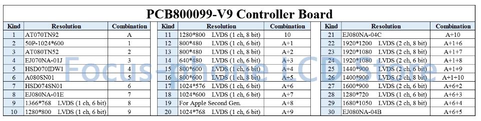

Вот таблица джамперов с соответствием разрешений:
Положения джамперов написаны на обратной стороне платы и каждое положение имеет вид: "А, 1, 2....9, 10". Как видите, не все разрешения доступны. По крайней мере я не нашел самого распространенного 1366*768 8 бит 1 канал (S8 - single 8 bit). Пробовал на соответствующей матрице - нет такого.
КОНТРОЛЛЕР БОЛЬШЕ НЕ ТРЕБУЕТ ПРОШИВАНИЯ!!!
Поскольку версия контроллера называется так же, как и старая, я попробовал залить прошивку от обычного народного. Увы, контроллер не стартует и уходит в бутлуп. Помогло подключение на имеющееся место конденсатора по фильтрации +3,3В емкостью 220-470мкФ. Однако это спасает только при использовании матриц, которые подключаются к разъему "TTL". При подключении матриц к разъему LVDS на выходе управления подсветкой BLON просто раз в секунду скачет уровень запуска. При случайном касании металлическим предметом даже затрудняюсь сказать чего именно, контроллер оживает, но после перехода через сон при пробуждении сваливается в устойчивый бутлуп.
Так что если кто планирует применить прошивку ancc, этот вариант контроллера вам точно не подойдет (если конечно же Андрей не изучит эту плату и не напишет под нее свое ПО).
