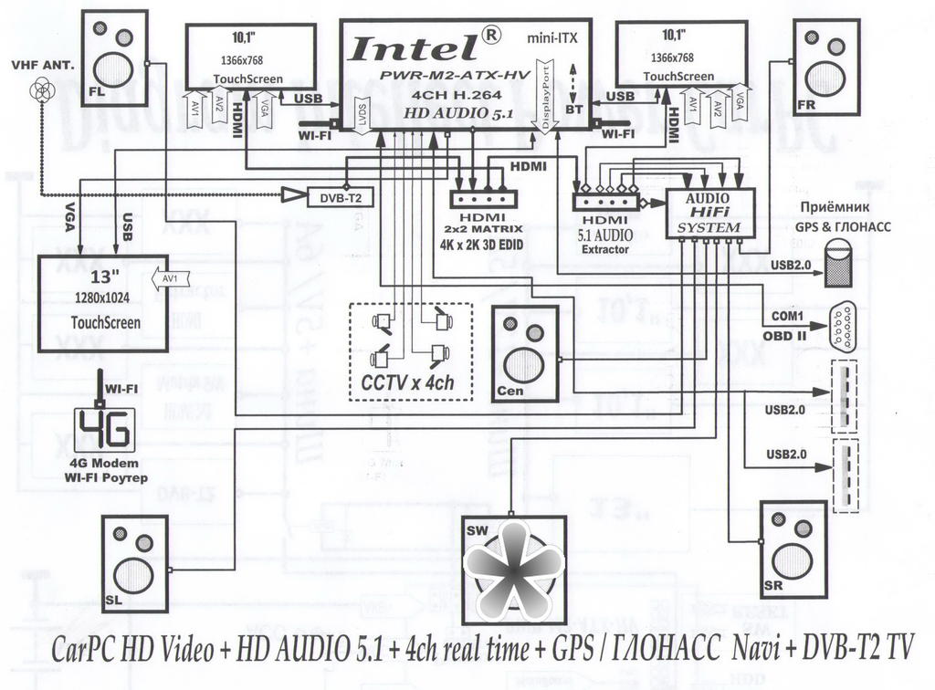

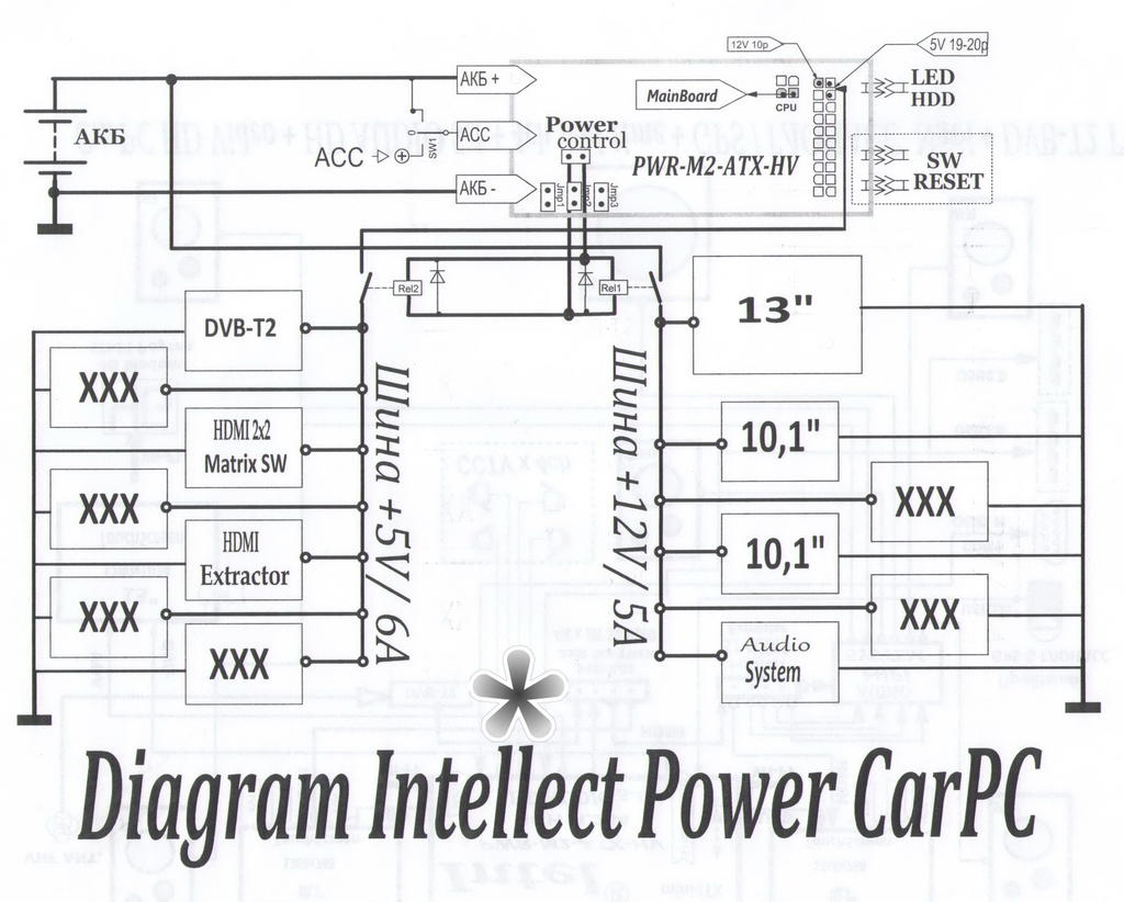

я его нагрузил "мамкой" MINI-ITX, которая питается просто 12V. Лаптоповая мать. Скинул схему для обсуждения. Ругаться не надо, выслушаю все Ваши "пожелания".
Ещё раз говорю : схема работает(!) пока что от сетевого БП. От бортовой сети пока нет времени прокатать.
А вот мой "комбайн"

А нафига для DN2800MT блок питания M2-ATX ?
Кстати, схема не корректна - насколько я помню, фишка "Power control" на М2-АТХ "нажимает" (и отпускает!) кнопку питания. Как же тогда реле во включенном состоянии фиксируются? И от чего они, кстати, питаются?
А как одна материнка три монитора обслуживает? На каждый монитор претягивается нужное "окошко"? А звук? Например, в салоне мультики смотрят, ну пассажиру тоже можно, а водиле что делать?
Не, в микроавтобусе однозначно два независимых компа! Один "в жилую зону" , второй - водиле! То же и с акустикой.

Маловат "труженик" для такого количества подключений по линии "12V". Да и достаточно "шумный" он... Как правило, на "столе" практически всё всегда работает достойно, но в машине может всё измениться.
Отличный выбор материнки, но она вполне достойно работает напрямую от бортового напряжения (по даташиту от 8 до 19V). Понимаю, что использование М2-АТХ обусловлено в первую очередь автоматизацией управления питанием системы по линии "АСС", но моё мнение - лучше делать отдельный контроллер управления распределением питания для подобной сложной системы, а к нему (к контроллеру) уже подключать отдельные DC-DC преобразователи.

Маловат "труженик" для такого количества подключений по линии "12V"...
Так по его картинке 12в напрямую от АКБ берется. От М2 только 5в. И непонятное управление питанием.
Старый 06.03.2020, 11:03   #7
Сообщений: 2,660
Просмотрел...))) Но с управлением - это точно не понятно.
Приветствую всех откликнувшихся.
так что не понятного? контроль питания 2pin колодка. Специально для вкл/выкл усилителей и всякой ереси.Вот с него и управление реле , вкл/выкл. переферией.

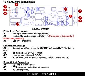

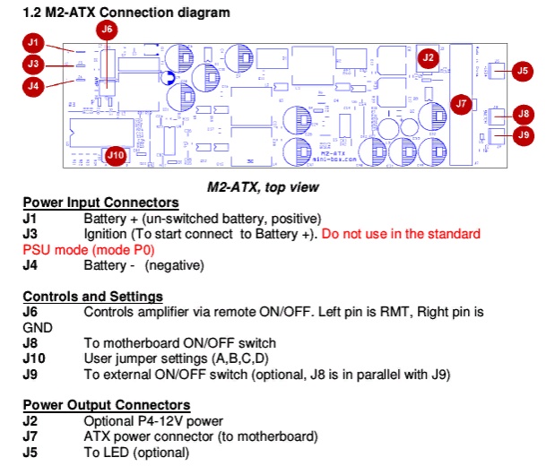

Уже посмотрел- управление реле с пина "Rem". Немного не понял про надпись: "Шина +12V/5А", а запитано напрямую от АКБ. Или реле с ограничением по току нагрузки?
...насколько я помню, фишка "Power control" на М2-АТХ "нажимает" (и отпускает!) кнопку питания. Как же тогда реле во включенном состоянии фиксируются? И от чего они, кстати, питаются?...
На этом пине (J6) после включения присутствуют (по крайней мере должны) полноценные +/- 12V (тоже уже забыл и пришлось освежить память, "полистав" даташит на блок).
При всех достоинствах М2-АТХ, дежурный режим в этом блоке крайне не надёжный-порог отключения в 11,2V мало того, что слишком низок, но и срабатывает не всегда, высаживая полностью АКБ.

Да, я забыл про выход управляющий усилителем. Подумал, что речь идет о кнопке включения/выключения материнки.
GraFF Любитель Этот выход, управляющий усилителем, имеет очень небольшую нагрузочную способность - рекомендуется транзисторный ключ ставить. А у вас на нем два реле висят. Опасно...
