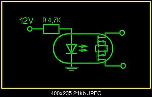

Есть варианты как сделать управление датчиком холла с помощью транзистора? У меня стояло НЗ реле, со временем начало глючить, плохой контакт несколько раз надо включить выключить, бесит уже...

Твёрдотельное реле нормально-закрытое - лучший вариант для этого. Таким LBA110S с парой реле в одном корпусе (одно "НЗ", второе "НО") можно коммутировать и Холл, и OTG.
Спасибо, не совсем понятна схема подключения, управляющее напряжение 1.2 В? нужно через резистор его подключать?

Если управлять от 12В, то через резистор 4,7К.
Если реле двойное, то резистор на каждое управление отдельный.
