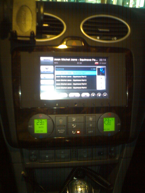

Идея вживления компа в машину родилась в голове очень давно, но то финансы, то время.
Наконец то проект сдвинулся с мертвой точки.

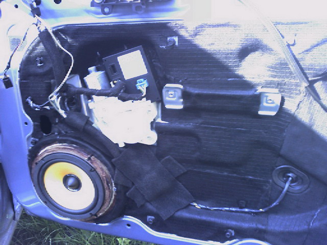

Первым делом была сделана вибро-шумо-изоляция передних дверей и заменена штатная акустика

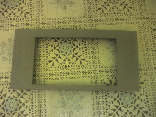

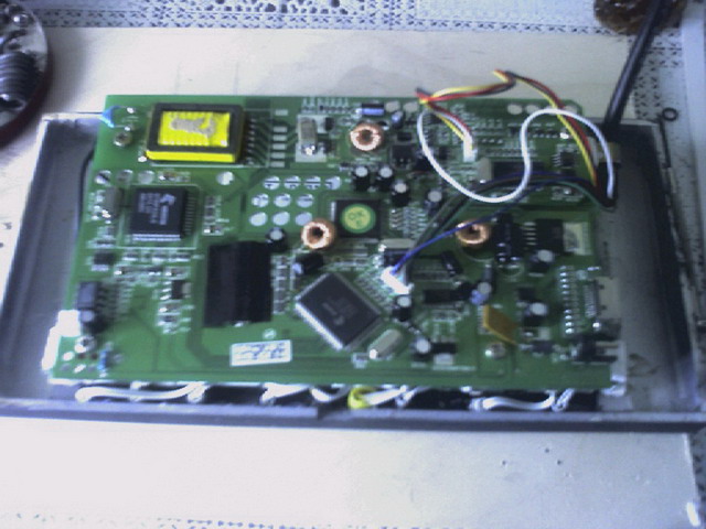

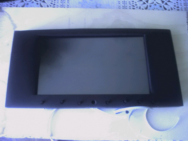

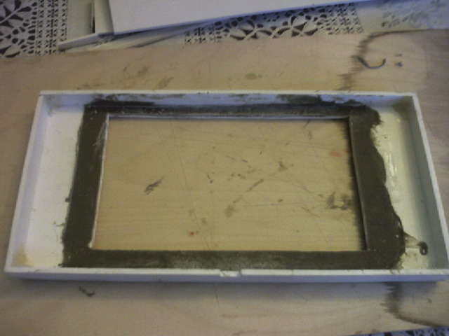

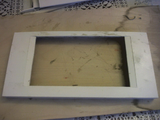

Далее приступил к изготовлению нового корпуса для монитора (Prology PCM-700). Концепция такова, новый корпус должен встать точно вместо штатной магнитолы размером 1.8 DIN. Из пластика (не знаю как называется, обычно использается для изготовления рекламы) клеится корпус
Шпатлюется
внутри, чтобы создать посадочное место для тача,
снаружи,грунтуется
Красим, приделываем кнопки (получилось не очень, потом буду переделывать)

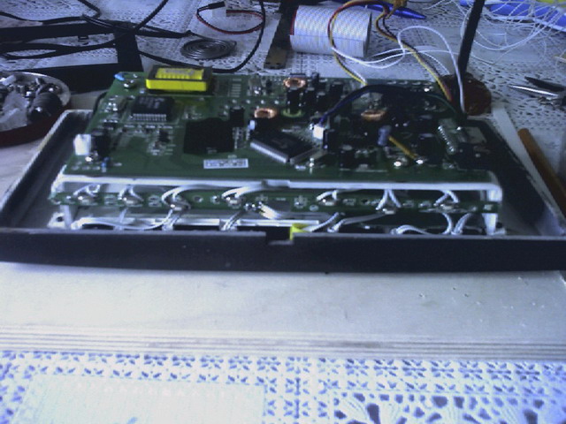

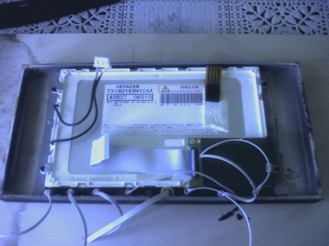

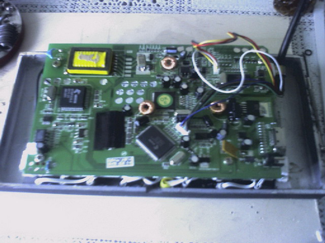

Закрепляем начинку

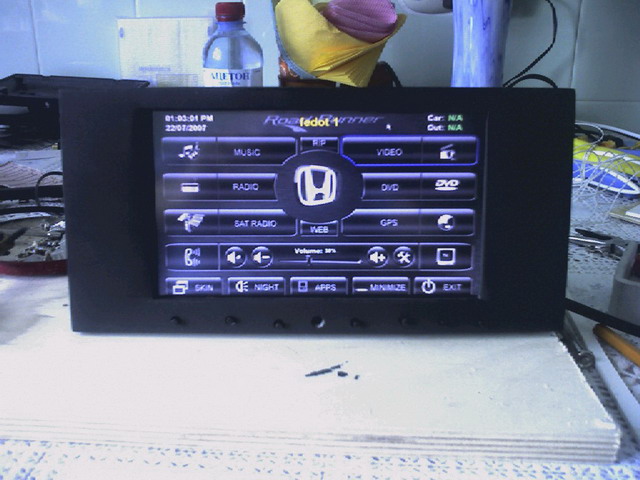

Вот что получилось

Ай молодца! А я все никак не собирусь, застрял на этапе шумки.
По теме: семерка всеж маловата, на мой взгляд в штатное место идеально впишется 8" 16:9, а вобще очень даже аккуратненько получилось. Вопрос крепления продумывали?

Хорошая работа!
Интересно взглянуть на монитор уже в авто.
И еще вопрос - как крепится монитор к рамке? Не разглядел на фото

chegevaro, Vl@dK,
в авто монитор еще не установлен, т.к. не проложены провода, нет БП (собираюсь переделывать ATX), не понятно с материнкой, та что есть (подогнали б/у нахаляву) не умеет грузится с USB, наверно буду новую покупать.
Я отвлекся, по поводу крепления думаю еще, возможно защелки, но не знаю как и куда, самый простой способ приделать к монику уши и за них притянуть из под торпеда и закрепить. В общем возможны варианты.
chegevaro,
сама панель прикреплена родными уголками на саморезах к пластику (был приклеен еще один слой пластика), потом к этому же постаменту прикручены две П-образные стойки, к которым прикручена плата.
ЗЫ Фотки с телефона, но в принципе там видно крепление
sly76 вне форума   Ответить с цитированием

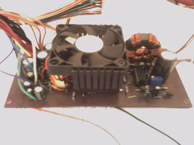

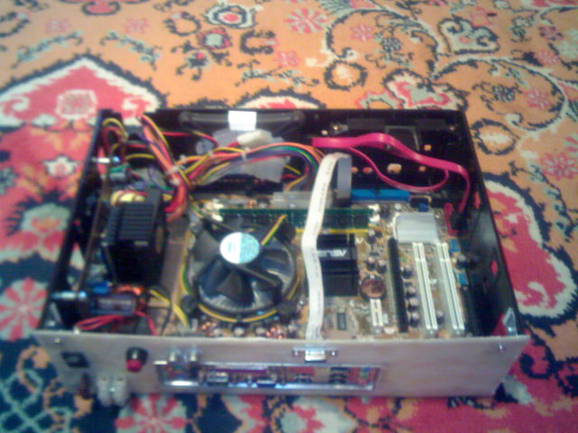

По умолчанию Собрал БП

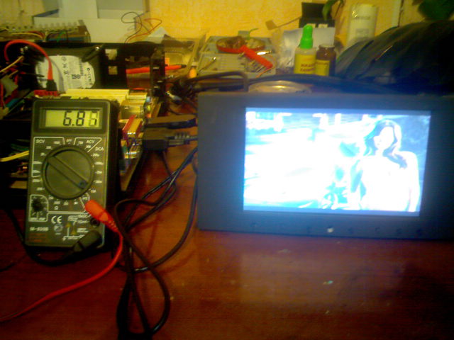

Вчера допаял БП_SL, огромный респект разработчику. Фотки будут позже.
Приступаю к выбору системы.
