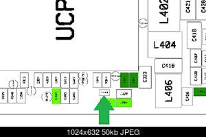

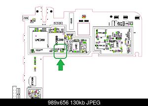

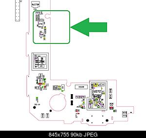

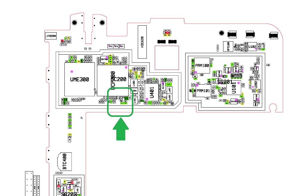

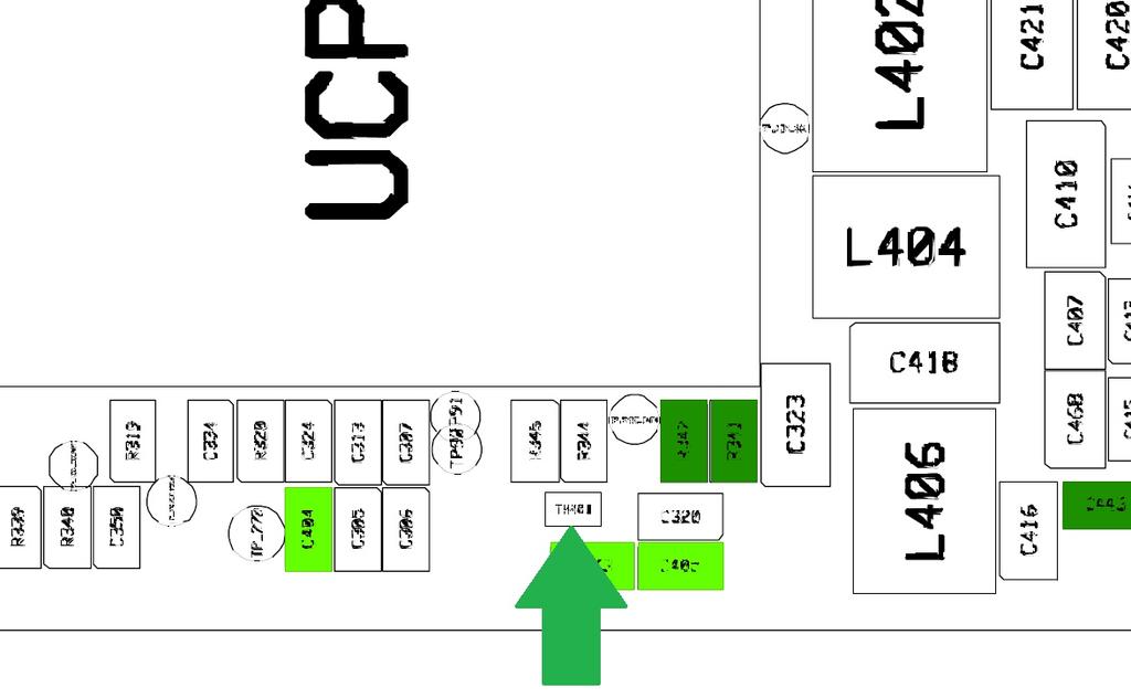

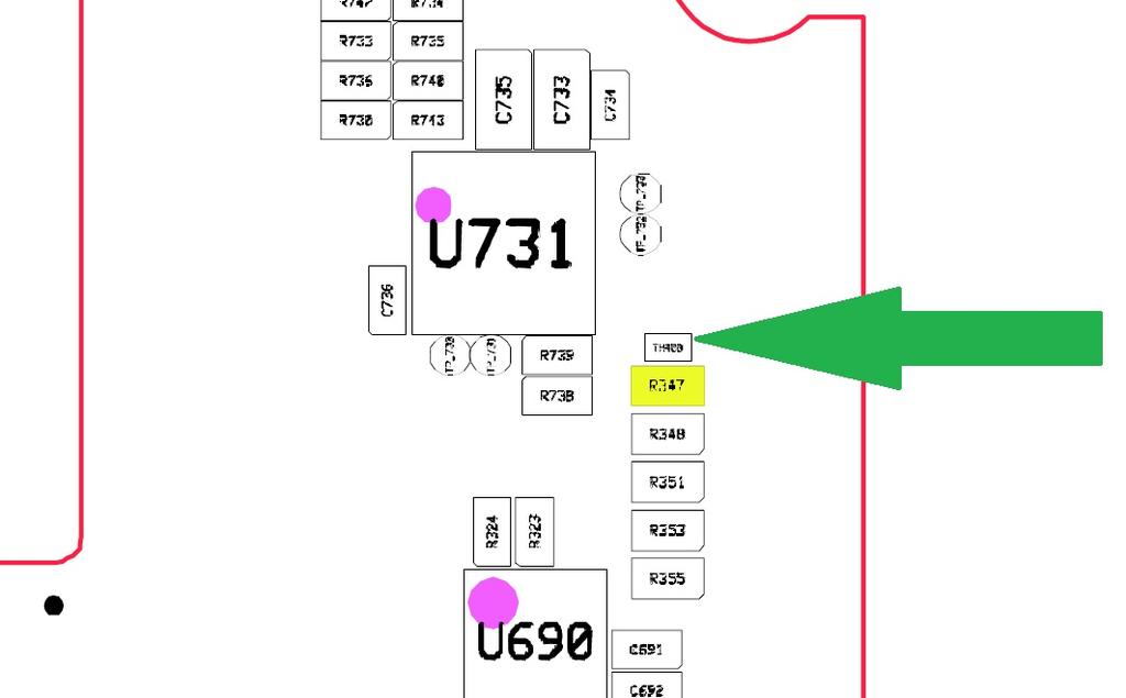

Старый 01.05.2019, 15:19   #5
Сообщений: 2,660

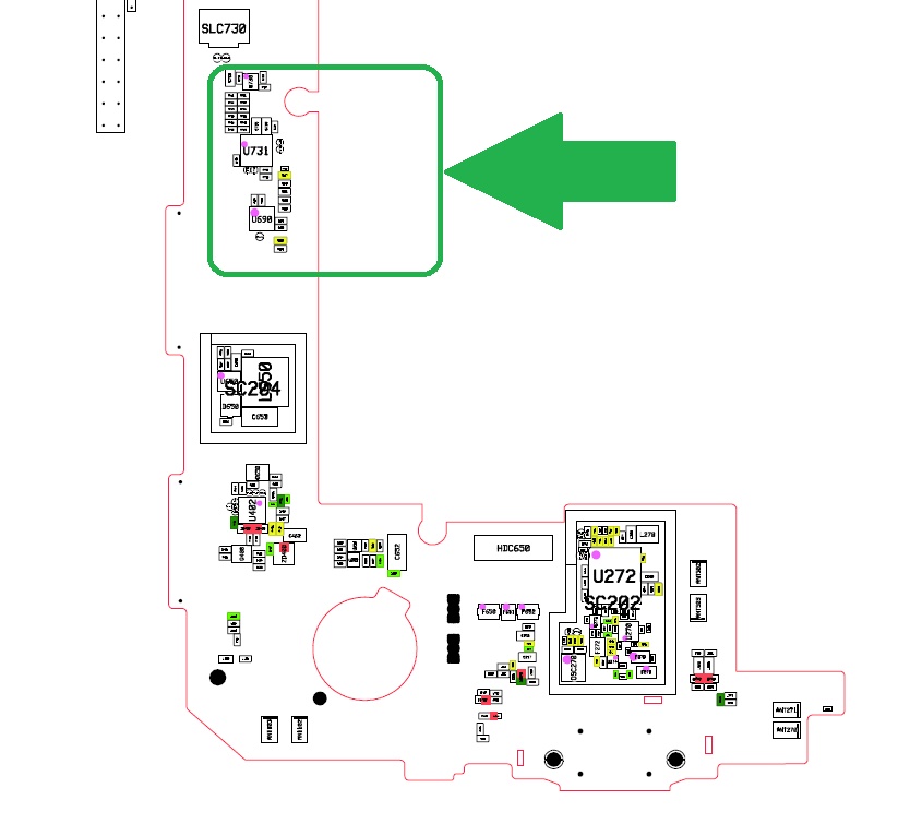

Это схема... Или здесь...
Ниже датчики...

Может на плате есть ещё, но я не нашёл... Смотреть на схеме нужно элемент с маркировкой TH400, TH401, TH4**...
