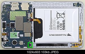

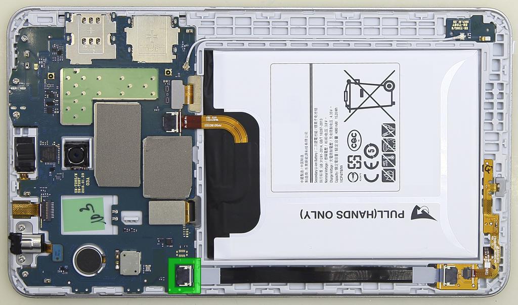

Старый 14.04.2019, 13:18   #8
Сообщений: 2,660
Сообщение от muslimun95 Посмотреть сообщение
Проблема есть. На самой акб нет ни балансира ни терморезистора только два контакта которые идут прямо в акб.
Проверял без акб через лабораторный блок, грел плату феном на планшете появляется предупреждение о перегреве устройства и кроме телефона и сообщение ничего больше открыть невозможно. Вот поэтому я и задал вопрос про схему
"Тело" такое?

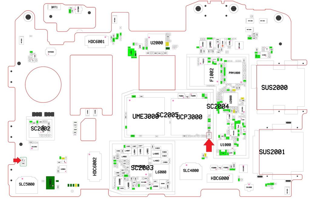

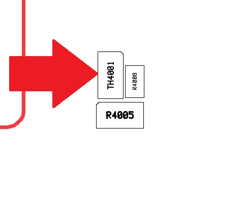

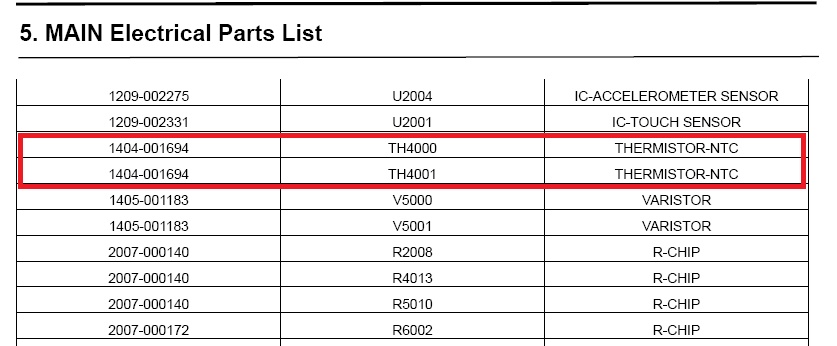

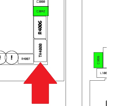

Ребяты у кого есть схема или же кто знает где находится на плате датчик температуры.? Устанавливаю планшет в авто и хотел бы кинуть резюк вместо переменногт резистора
По даташиту на Samsung T285 на плате стоят два NTC-термистора TH4000 и TH4001. NTC-это резисторы с отрицательным температурным коэффициентом, что означает, что сопротивление уменьшается с повышением температуры.
