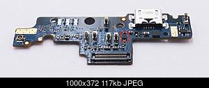

Здравствуйте, имею смартфон xiaomi redmi note 4x. В нем есть датчик холла, реагирует на магнит. Находится на нижней плате. Но вот где конкретно не могу сообразить. Может по фото сможет кто определить?

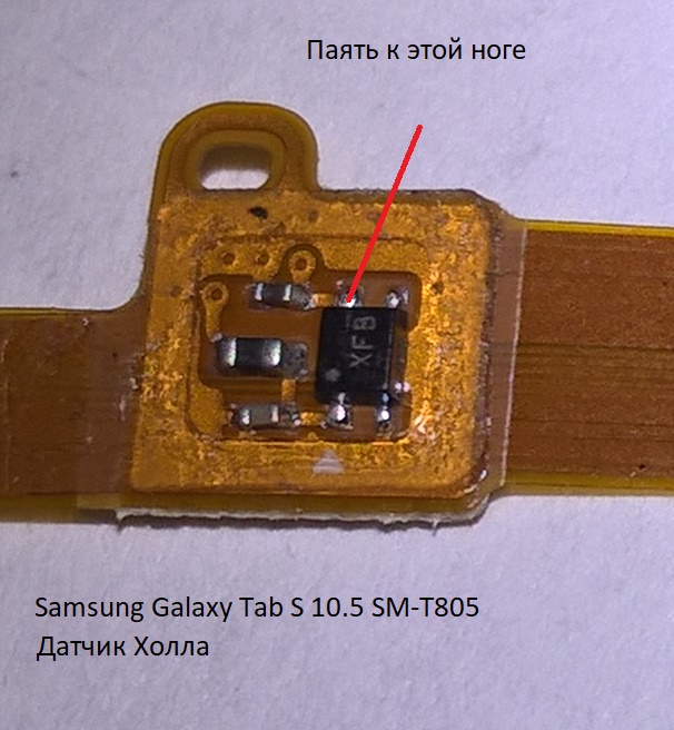

Возможно, что этот элемент.

Когда доберётесь до него, прочитайте маркировку - облегчит поиск распиновки. Если похож на этот, то и паять так же...

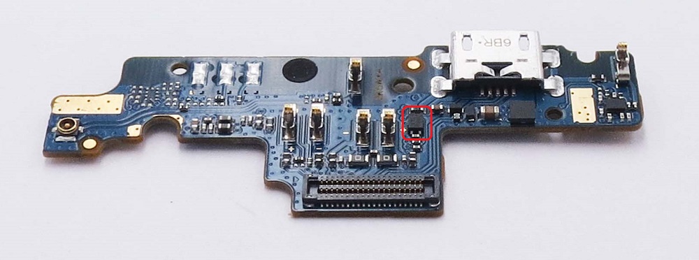

Если судить по описанию на 4PDA "...одним из полюсов магнита воздействовать между средней и левой кнопками", то элемент должен располагаться на плате в месте , как ниже в жёлтом квадрате...

Сфоткал более крупно похоже написано F3 71Bолько там все очень мелкое как припаяться

...Похоже написано F3 71B
По такой маркировке что-то ничего не находится...
...Только там все очень мелкое как припаяться
Это всегда не просто. Сначала нужно точно определить элемент и найти на него распиновку. А паять паяльником с жалом "игла". Если на датчике Холла контакты находятся под корпусом, то паять проводок на ближайший элемент (как правило резистор) по линии управления (нужен даташит...).

Сфоткал более крупно http://prntscr.com/m2p61t
с помощью тонкого волоска от провода, тонкого паяльника и лупы 45x-60x 100х или микроскопа. Если сами не уверены, проще и дешевле занести в ближайшую мастерскую по ремонту мобильников.

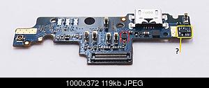

Сделайте фото детали в жёлтой рамке. Какая маркировка на этом элементе?

Сфотографировал этот элемент

По обоим обозначениям ничего не смог найти в сети... По виду корпуса оба элемента могут быть датчиком Холла.
Скорее всего придётся пытаться экспериментальным путём найти правильный... Нужно собрать смартфон и во включённом состоянии точно определить магнитом какой из элементов Холл. Затем прозвонить элементы вокруг найденного датчика опять же с магнитом...

Понял спасибо за помощь. Буду думать, что делать. У второго элемента (выделенного желтым ) вообще выводов не видно. Похоже они под корпусом, вообщетне понятно куда припаиваться.

... У второго элемента (выделенного желтым ) вообще выводов не видно. Похоже они под корпусом, вообщетне понятно куда припаиваться.
Паять нужно будет на элемент (резистор или конденсатор) рядом с корпусом. Главное точно определить сам датчик. Дальше прозвонить выводы-это уже проще.
