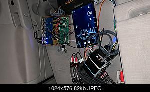

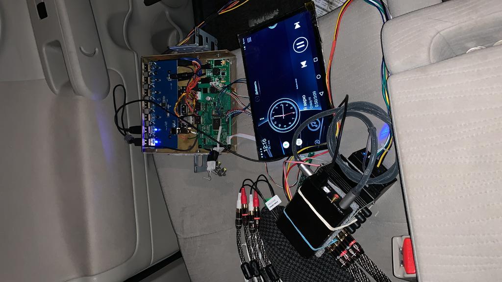

Как сделал я, у меня не планшет, но сути не меняет:
1. USB звук CM6631A
2. Процессор DSP MadBit
3. Усилитель Pioneer GM-D1004
Звук с USB карты в проц по оптике, АСС сигнал не нужен, просыпается проц и будит усилитель по наличию сигнала!

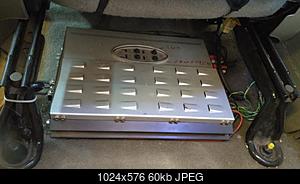

Гляньте мой проект.
Если вкратце:
Качество звука из разъёма наушников нексуса на мой избалованный слух ужасное. Дело в том, что если брать звук из джека и пускать его напрямую на усилитель звука (УЗЧ), то будет ужасное соотношение сигнал\шум. То есть УЗЧ включен на максимум. Планшет на минимум, но помехи звукового тракта слышны ( как тихое щёлканье, шипение). В том числе при питании чисто от батареи. Слышны касания тача и работа процессора.
Поэтому поставил звуковую карту.
Выход с звуковой карты (PCM2704) идёт напрямую на усилитель звука.
Шум остался только "белый" на максимальной громкости усилителя.
Регулировка громкости - самим нексусом. При выключении зажигания звуковая отключается, при этом плеер автоматически сам ставит паузу и запоминает место.
Автоматизатор в принципе не нужен, поскольку стоит "умный" блок питания.
Экран тушу по Датчику холла. Для звуковой карточки и хаба спаян кабель, 4 контакт которого идет на "умный" блок питания, сделано для корректной инициализации юсб устройств.
Вкратце всё.
