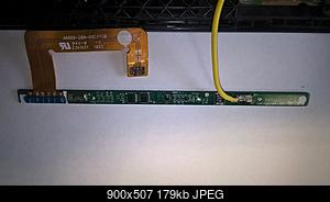

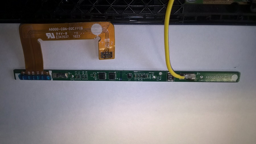

[IMG][/IMG]
на микросхемах почти ничего не видно. На той что слева - 534 (S34) надпись мельче 155 (1531). Второй - 534 (s34) помельче 155 (1531, 1561).
Маленькая схема с 6 выводами (третья слева) - стрелка вверх, 5* tw(rw)

провода подпаяны к выводам аккумулятора

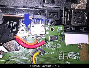

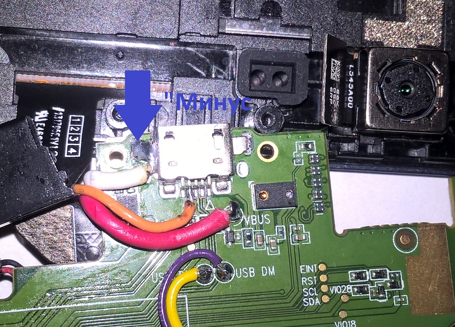

Для вашего варианта нужно сделать следующее: От контроллера отпаиваете "минус", идущий со стороны блока питания, оставляя только "плюс" . "Минус" от блока питания припаиваете на корпус microUSB на материнской плате ( по бокам от разъёма "ноги" - к ним и паяете). Напряжение не больше 4.5В.

"Белый" провод - это "минус".
При таком подключении значок зарядки показывает 100% и не падает. Смысл манипуляций с проводами питания примерно такой же, как здесь...
