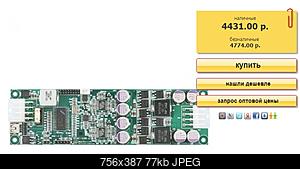

Рекомендую идти проверенным путём и сразу приобрести качественный автомобильный блок питания под ваш неттоп...

Выскажу сугубо личное мнение... Китайский блок скорее всего не потянет заявленные параметры по нагрузке (в отзывах есть конкретные примеры), частота работы блока 150 кГц, входное напряжение от 8.5В (и это без нагрузки, и скорее всего "просадку" при кручении стартером не выдержит), нет отслеживания напряжения на АКБ... Но его стоимость позволяет провести эксперимент (купить и попробовать "прикрутить" к неттопу...). В дополнение к сказанному - многие, кто использует системы с питанием от 19.0В пытались идти вашим путем (или вы идете по их следам...) и все заканчивалось или переходом на системы с питанием +5В, или покупкой вышеуказанного БП от minibox...
Сообщение от harmru Посмотреть сообщение
... в неттоп вход такого типа https://ru.aliexpress.com/item/1-2m-...32192e0eo4POMB, внутри проводов питания нет, всё на плате...
Это внешнее подключение для подзарядки аккумулятора в неттоп-е... Или я не прав? Когда вынете аккумулятор все будет по другому. Или предполагается "съёмная" система ?

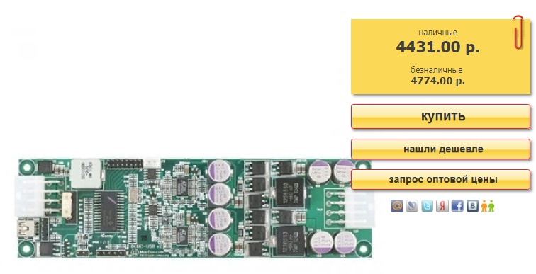

Тогда посмотрите в сторону этого БП... Дороже вашего, но свои функции выполняет.
