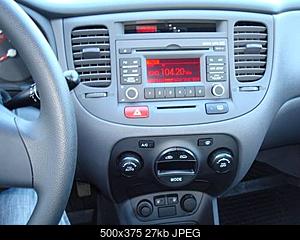

Причина вот этого вот всего - сгоревшая родная магнитола.
Задача - полноценная замена штатной магнитолы + расширение функционала с минимальными вмешательствами в проводку автомобиля.

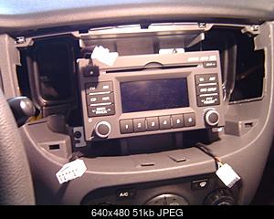

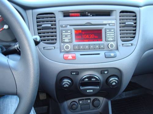

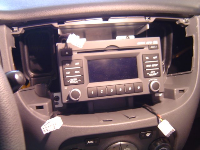

Фото ДО:

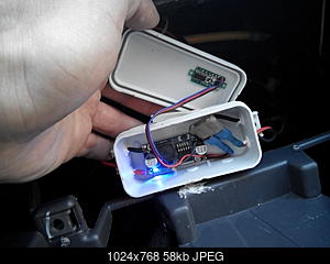

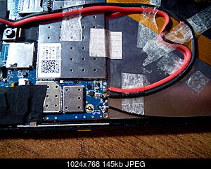

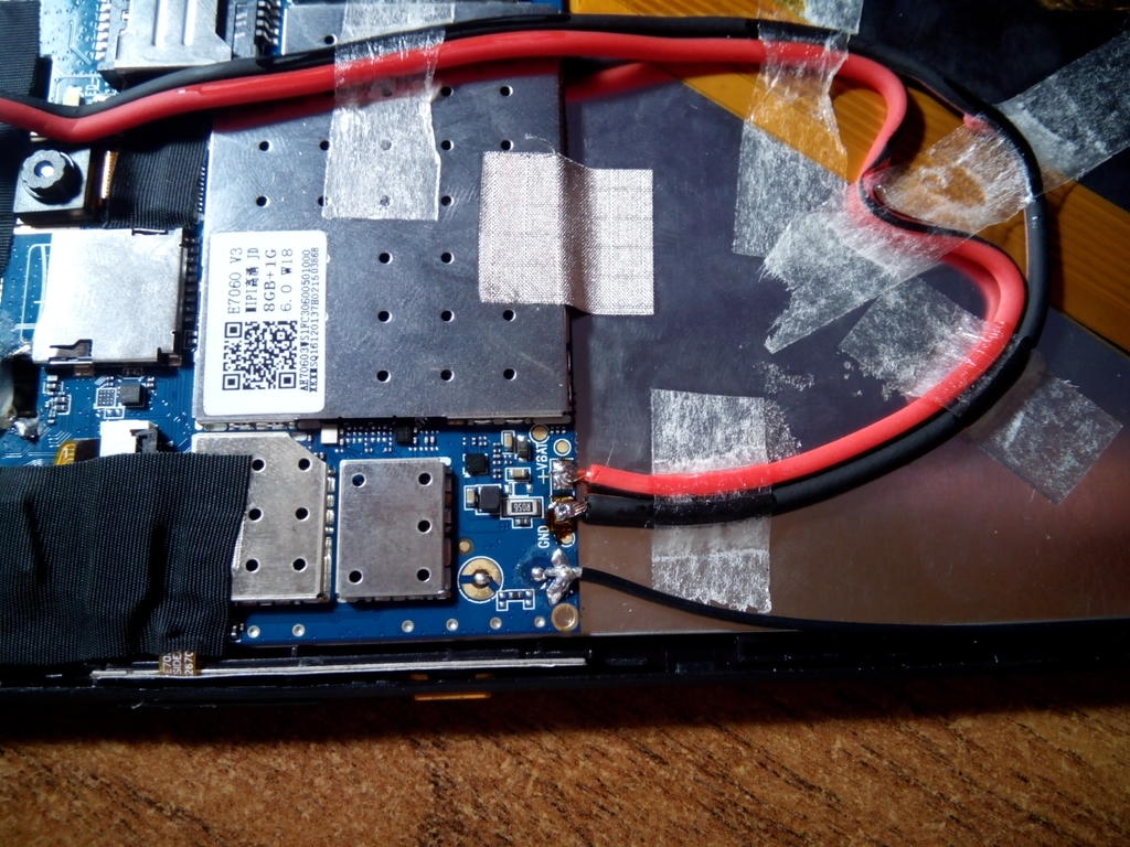

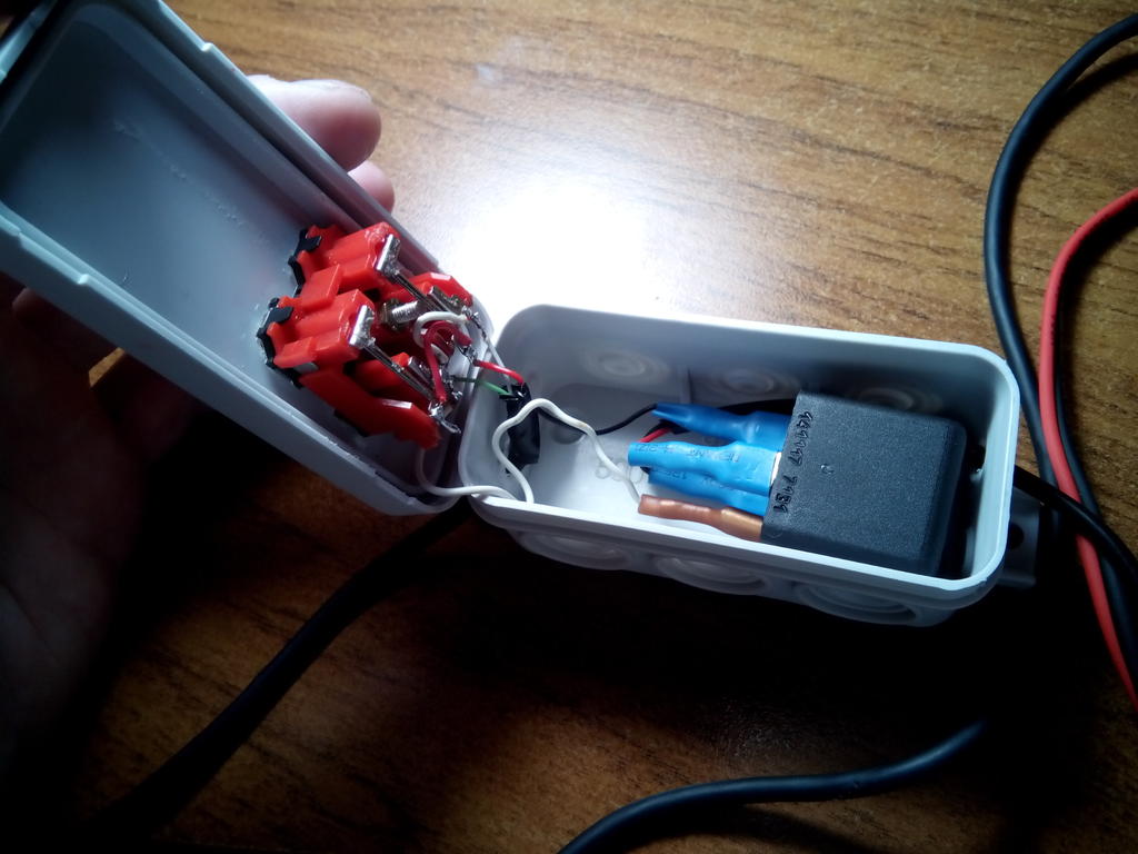

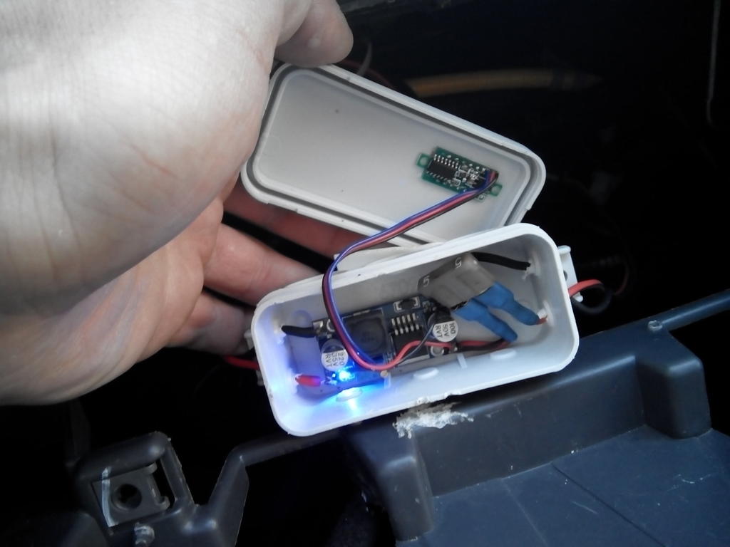

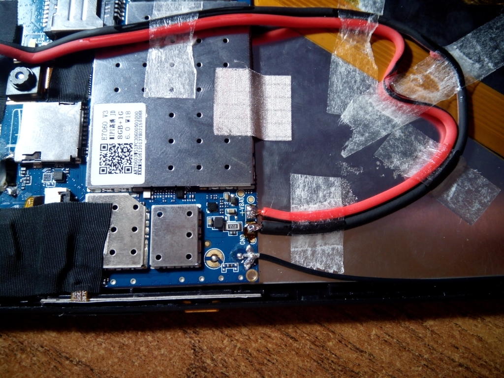

Далее был изготовлен простенький блок питания на основе LM2596, из планшета был удален аккумулятор. Т.к. планшет в этом плане простой как три рубля, то проблем с контроллером батареи не возникло, планшет воспринял питание как родное, заряд не падает и т.д.

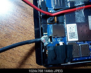

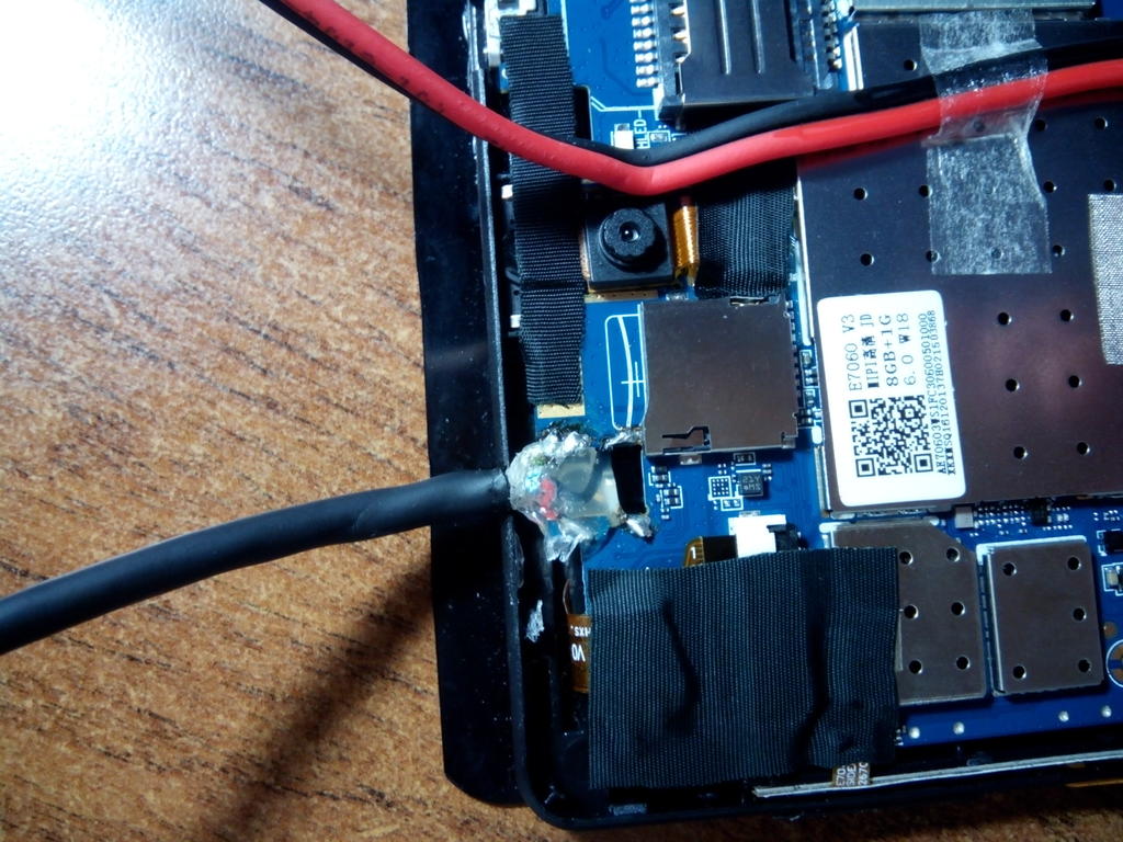

Для снятия звука я выпаял разъем 3.5 и на его место напрямую впаял экранированный кусок USB кабеля, там как раз 4 провода, что мне и было нужно, сейчас объясню для чего.

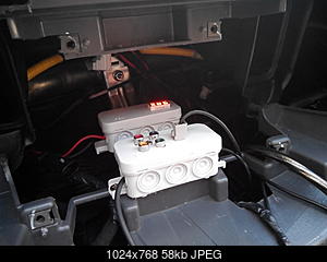

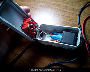

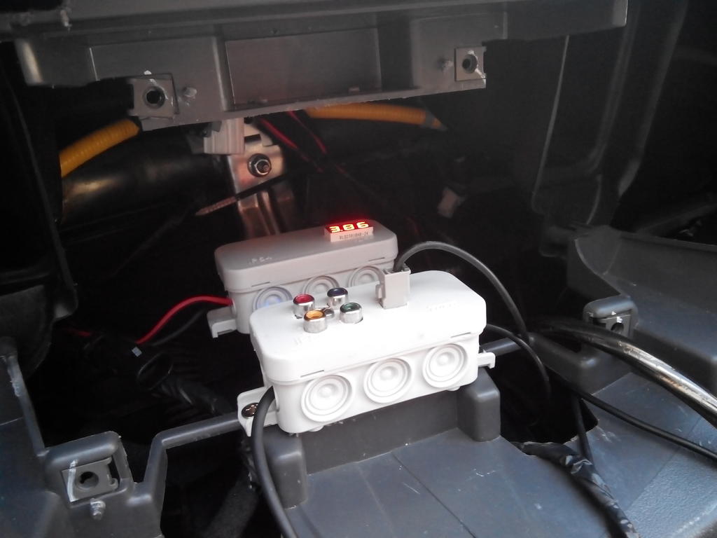

В процессе изготовления возникла проблема усыпления и пробуждения планшета, т.к. в нем нет датчика Холла. Для её решения мной была применена схема размыкания 4-го контакта на звуковом разъеме, с помощью этого контакта планшет определяет когда в него вставляют гарнитуру. Соответственно появление или извлечение гарнитуры это событие, к которому можно привязать действие по пробуждению или усыплению. Реле размыкающее 4-й контакт, а также аудио выходы я разместил в такой же распред. коробке, что и блок питания.

Общий вид внутри торпедо Нажмите на изображение для увеличения

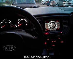

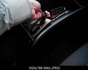

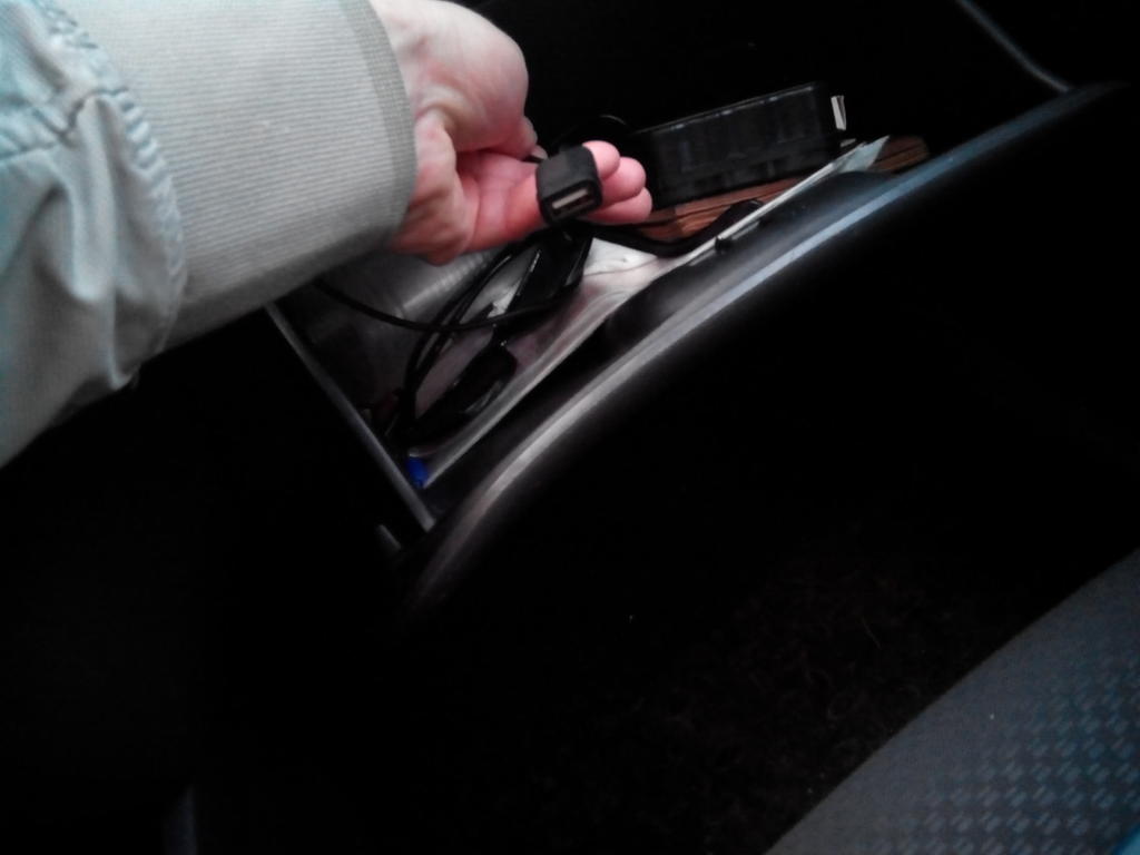

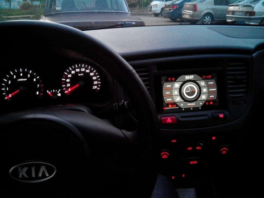

USB кабель вывел в бардачок, а сам планшет установил прямо в родную панель без каких-либо доработок, изнутри прижал пластиной.

Там все очень просто, автоматизация реализована с помощью приложения automateit, в качестве лаунчера использован car launcher AG. Все остальные приложения по желанию легко устанавливаются и удаляются.
Вот собственно и все. Все поставленные задачи выполнены, цели достигнуты. Если кому что-то интересно или я упустил что-нибудь - спрашивайте!
