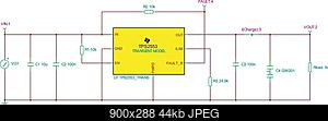

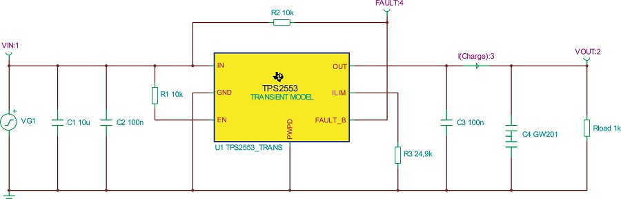

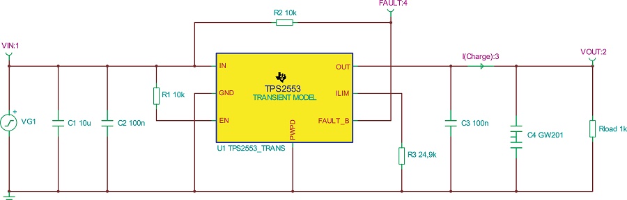

Старый 13.05.2018, 17:11   #10
Сообщений: 2,660
Сообщение от zesar2000 Посмотреть сообщение
...В общем не понятно, причина не старта с ионитстором...
Нашел информацию по применению ионисторов... Оказалось, что не все так просто с прямым параллельным подключением к DC-DC модулям.
"Суперконденсаторы обладают большой емкостью и низким ЭПС, вследствие чего подключение разряженного суперконденсатора к источнику питания или аккумулятору создает большой зарядный ток, который может вызвать срабатывание защиты от перегрузки по току и отключению источника питания." Источник.
Согласно этой информации есть подозрение, что NSD просто уходит в защиту по превышению допустимого тока на выходе. И просто замена источника питания проблему не решит. Решением проблемы является использование специальных микросхем ограничения тока заряда суперконденсаторов по приведенной ниже схеме
или оставить попытки применения ионисторов для резервного питания планшетов и пойти проверенным путем, как советовали выше...
