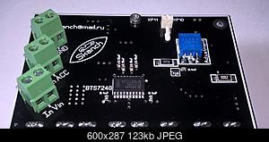

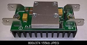

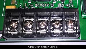

Ножевые клеммы или промышленные клеммные блоки-терминалы.
ID:	49646 Нажмите на изображение для увеличения
