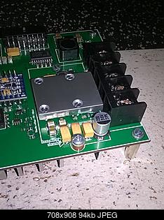

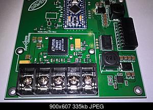

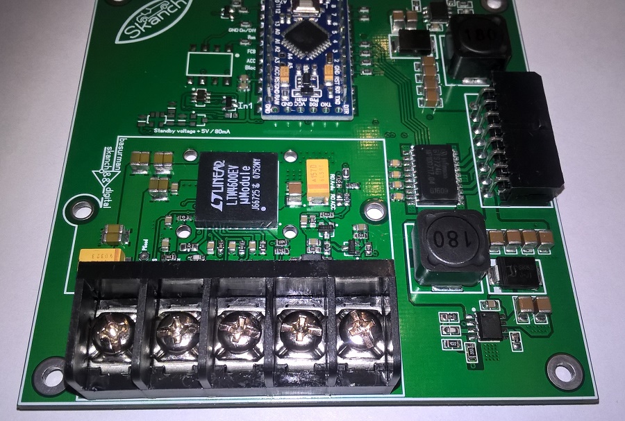

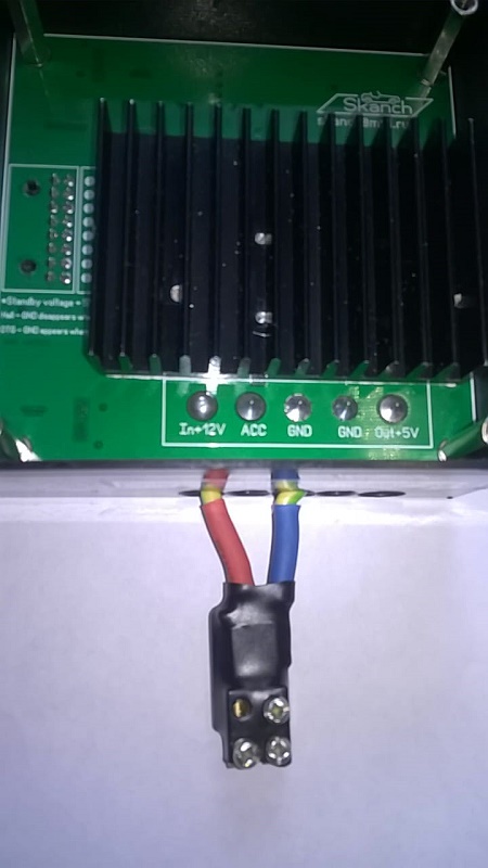

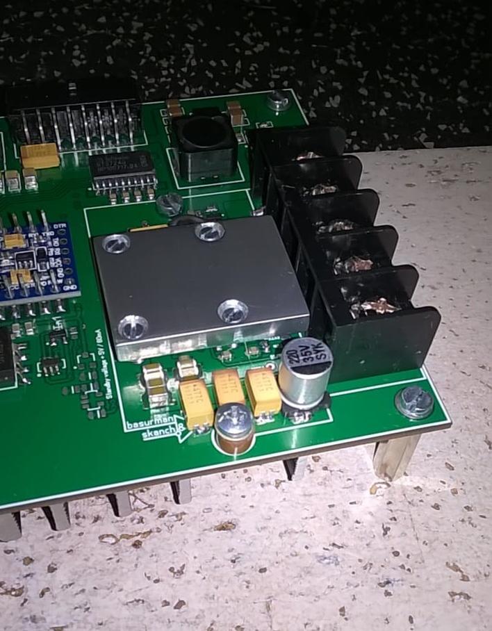

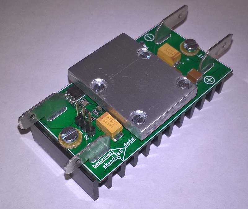

Предыстория... Делал блок питания с контроллером управления для системы, заказчик которой участвует в соревнованиях по автозвуку. В качестве "сердца" системы использовался системный блок от Apple с питанием +/-5В и током нагрузки 6А (кто сталкивался со схемотехникой этой компании - знает её непредсказуемость и повышенные требования к системам питания). БП собственной разработки и по авторской топологии на основе силового модуля на LTM4600
(модуль на LTM4600 (фото ниже) - совместная разработка с basurman и печатная плата этого модуля его заслуга).

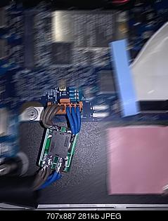

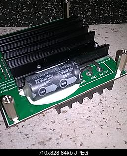

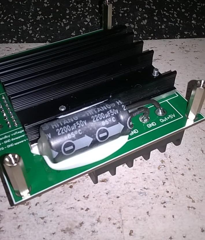

Основной канал питания +/-5В рассчитан на нагрузку до 10А. И казалось, что с системником Apple должен справиться "в легкую"...Но в процессе тестирования всей системы в машине появились фантомные перезагрузки системного блока, причем понять закономерность этих перезагрузок было невозможно. Было понятно одно, что по току блок справляется, а перезагрузки идут от "помех" по питанию. Дополнительные конденсаторы на выходе канала +5В результата не дали...

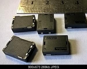

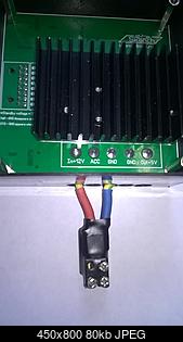

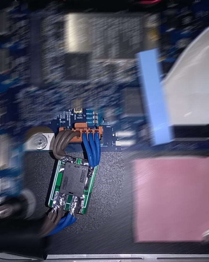

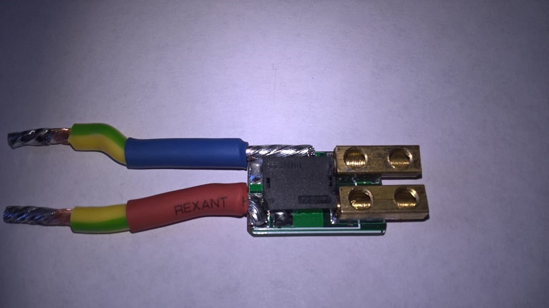

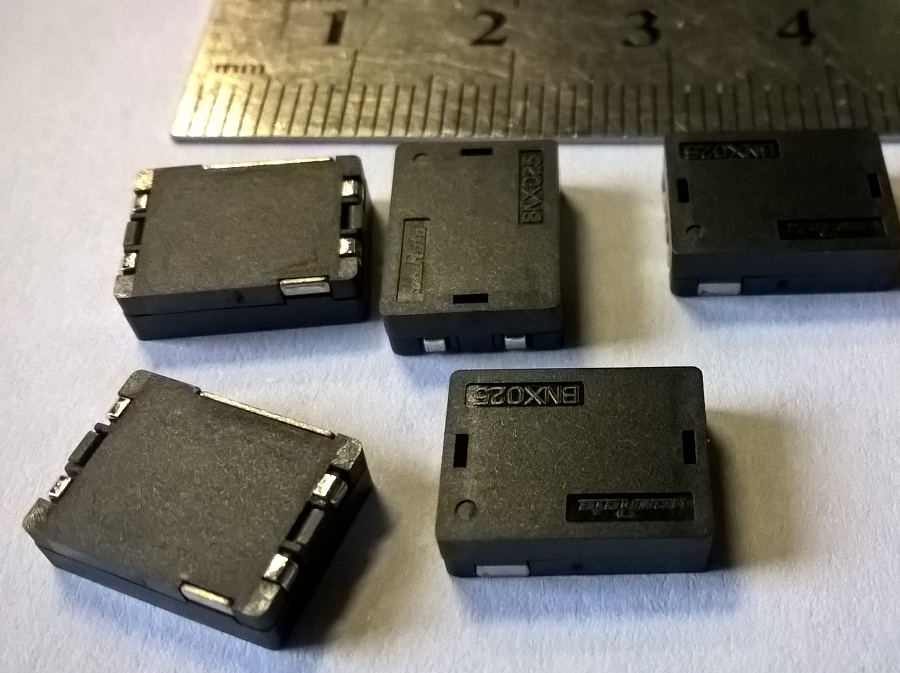

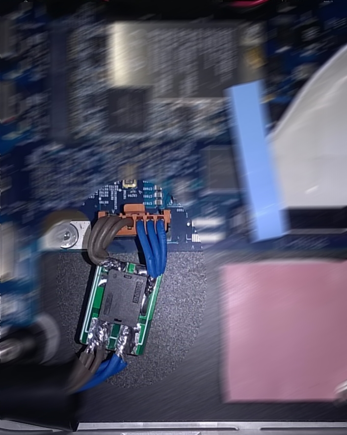

И только поставив на общий вход питания блока и на выход канала питания Apple (поставил внутри системника вплотную к разъему на материнской плате) EMI-фильтры BNX025H01 решил проблему - система стала работать стабильно и перезагрузки прекратились.

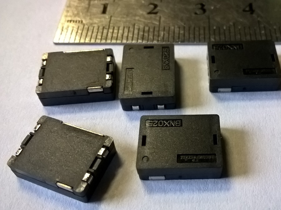

Компактный размер этих фильтров позволяет использовать их внутри готовых системных блоков или при изготовлении блоков питания.
