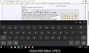

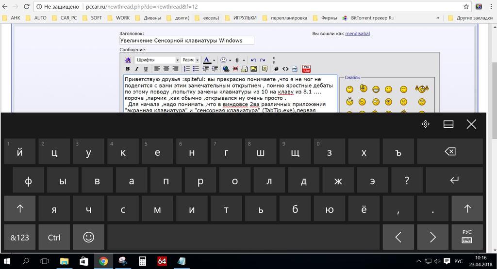

Приветствую друзья вы прекрасно понимаете ,что я не мог не поделится с вами этим замечательным открытием , помню яростные дебаты по этому поводу ,попытку замены клавиатуры из 10 на клаву из 8.1 .... короче ,ларчик ,как обычно ,открывался ну очень просто .
Для начала ,надо понимать ,что в виндовсе 2ва различных приложения "экранная клавиатура" и "сенсорная клавиатура" (TabTip.exe),первая создана для людей с ограниченными возможностями и то что она таки конечно срабатывает от тычка в тач , не заставляет использовать именно её , она автоматически не вылазит\прячется при тычке в поле ввода ,это окно надо выбирать в ручную , но надо отдать должное ,кнопки таки в ней больше ,сенсорная же создана как раз для полноценных людей имеет фишки выше ,просто не путайте ,мы рассматриваем именно "сенсорную клавиатуру" (TabTip.exe) .
Короче ,создаем "8m9z6.reg" файлик с содержанием :
Код:
Windows Registry Editor Version 5.00
[HKEY_LOCAL_MACHINE\SOFTWARE\Microsoft\Windows\CurrentVersion\Explorer\Scaling]
"MonitorSize"="10"
где монитор сайз типо диагональ экрана ,запускаем ,соглащаемся ,перегружаемся ,и .... во :
кому лень готовый файлик 8m9z6.rar
