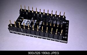

По умолчанию SMD "кроватка" для Ардуино.

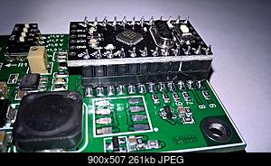

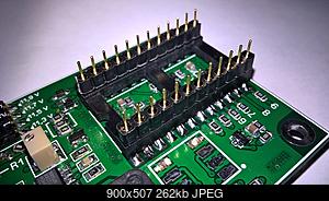

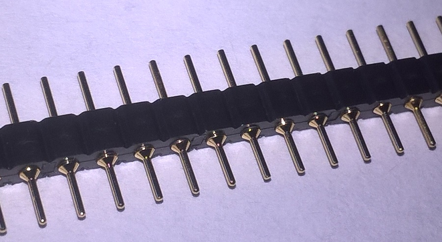

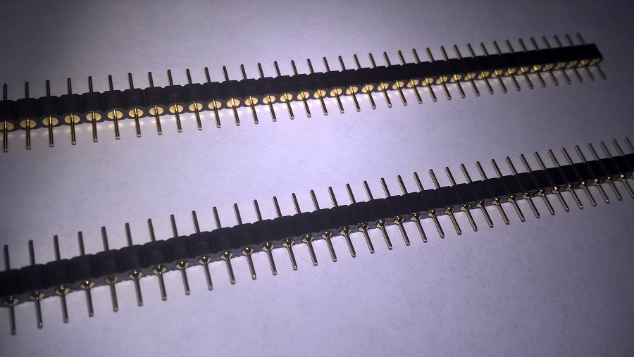

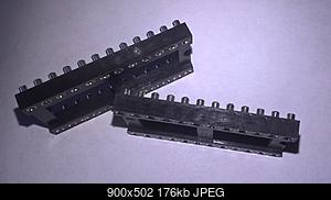

Не всегда можно использовать гнездо на плату со сквозным вариантом пайки контактов для установки плат Arduino. Ниже один из съемных вариант платы Arduino Pro Mini на плате с поверхностным монтажом. Использую цанговые панельки для микросхем, как очень надежное соединение и соответственно цанговые однорядные контакты (они с цилиндрическими контактами).

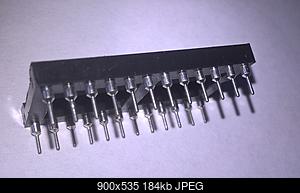

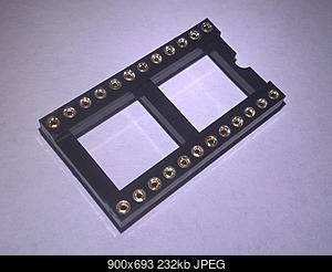

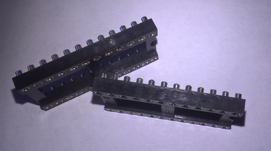

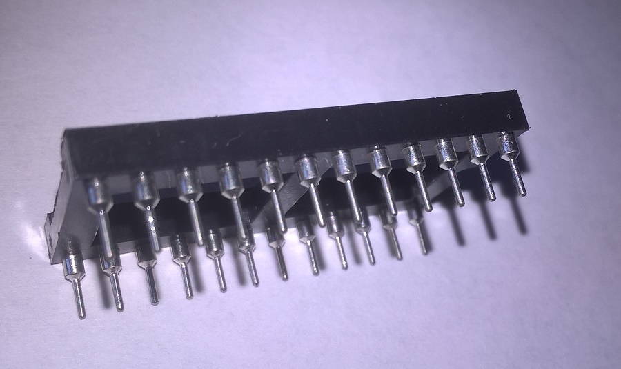

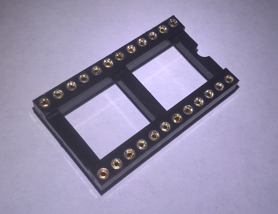

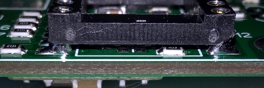

Спиливаю контакты с панельки.

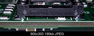

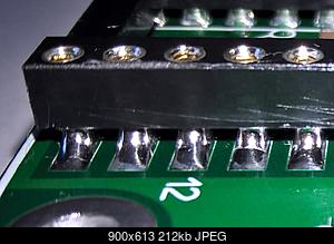

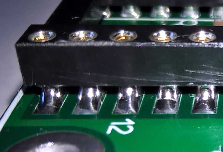

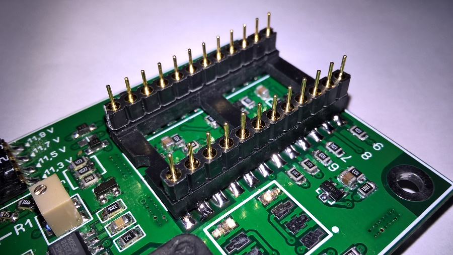

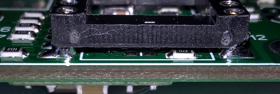

И паяльником с жалом "игла" припаиваю на плату.

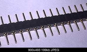

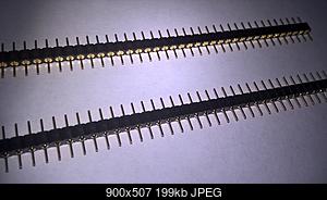

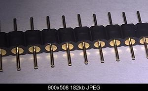

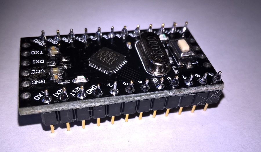

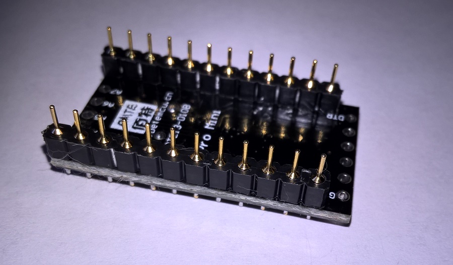

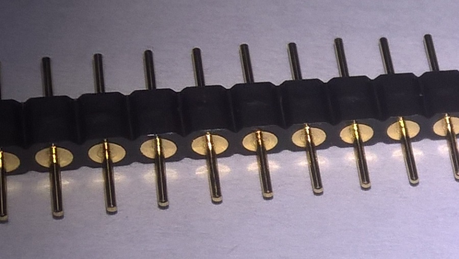

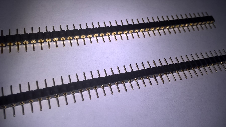

От "гребенки" отрезаю нужное количество контактов (имеют разное по форме сторон исполнение- контакты плоской частью к плате Arduino, с выпуклыми к панельке).

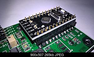

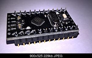

Вставляю контакты в панельку, на них плату Arduino (для точного позиционирования) и все тем же паяльником припаиваю их.

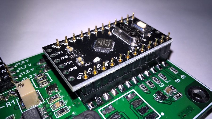

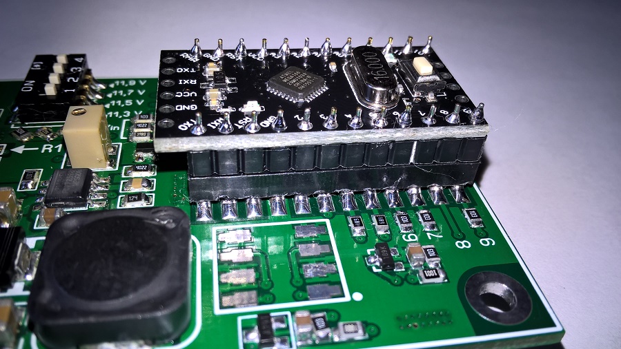

Получается так.
Точно так же реализуется вариант крепления для плат большого формата, только вместо панельки нужно использовать однорядную цанговую панель (гнездо).
Надежно в плане тряски в авто и всегда можно заменить контроллер... если что.

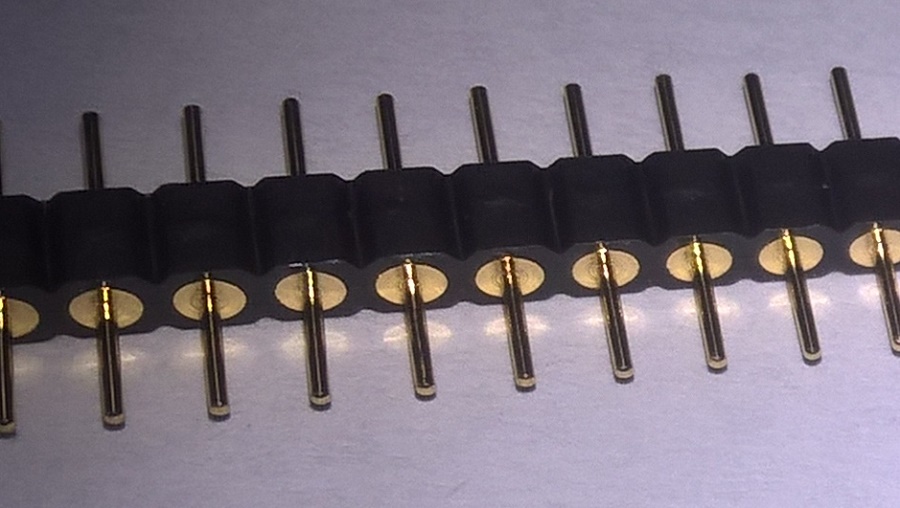

Да - 2000 штук не отзовешь для переделки (да и топология платы скорее всего не позволит такую доработку)...Это понятно. Но в целом - это не причина говорить о конструктивной ненадежности цанговых панелек. Тем не менее - благодарю за высказанную точку зрения по теме.

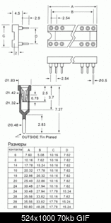

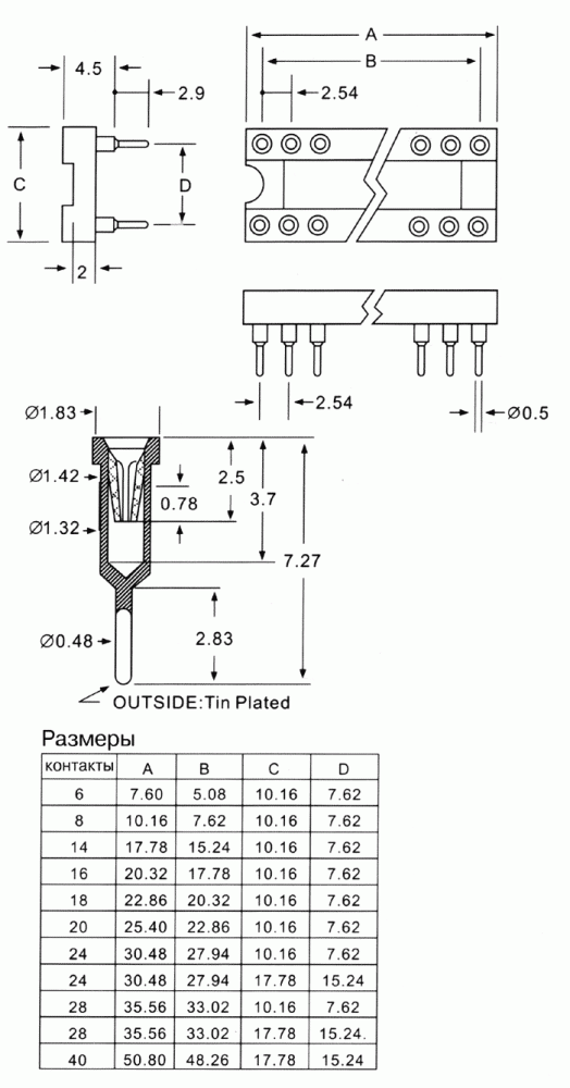

P.S. Для желающих узнать мнение других пользователей о преимуществе цанговых панелек...
