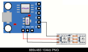

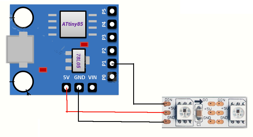

Схема подключения ATtiny85 к светодиодной ленте WS2812b простая, всего 3 провода. В своем проекте я запитал эту цветомузыку через USB разъем от Power Bank, но можно питать от любого источника 5В, ток зависит от длины самой ленты
Схема подключения Arduino Digispark ATtiny85:

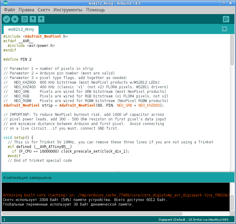

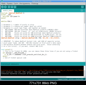

Много памяти ещё осталось в контроллере?
Там много места занимает бут дигиспарковский.
Хотя у меня получилось на нём сделать часы на двухстроковом дисплее с валкодером и кнопкой валкодера для настройки даты/время.
T_r_D вне форума   Ответить с цитированием
Старый 03.04.2018, 01:11   #3
admin
Administrator
Аватар для admin
Регистрация: 15.06.2005
Машина: Lexus RX400h
Сообщений: 832
Использует всего 54% памяти
Название: Снимок экрана - 03.04.2018 - 00:07:36.png
