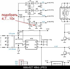

Сообщение от alex_palace Посмотреть сообщение
... Работает чуть с муаром но это если приглядываться...
Если поправить кое что - можно избавиться.
