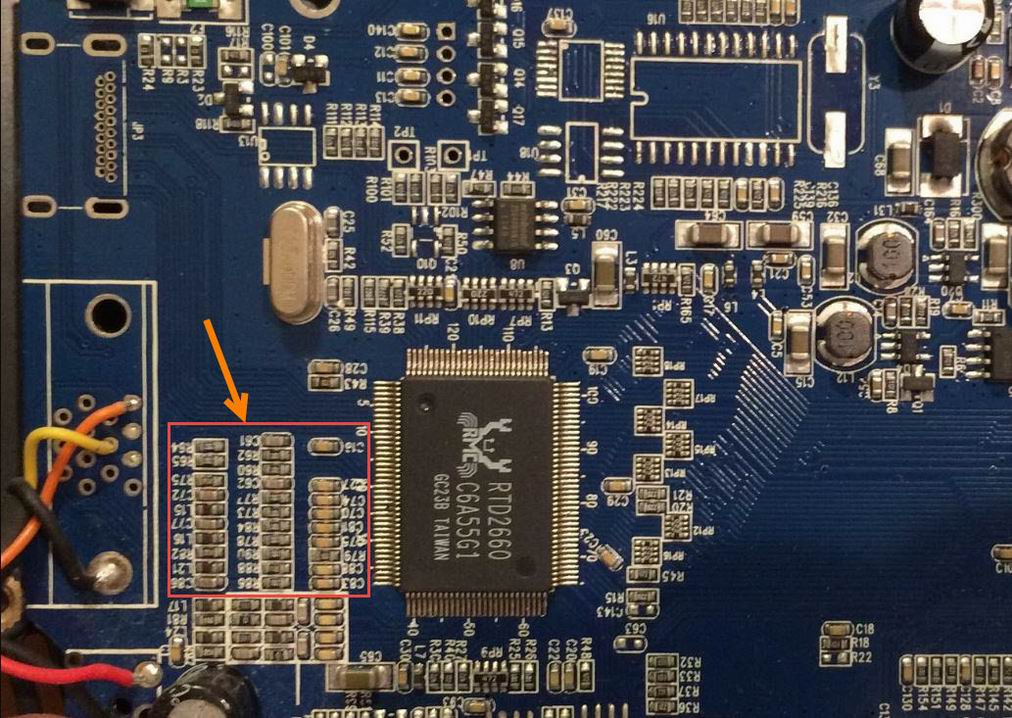

Здравствуйте!
Имеется 8" монитор (Foxtech M800) на матрице at080tn64. У монитор сейчас только AV-вход, хотя плата контроллера предполагает наличие и VGA и HDMI. Хочу взять его за основу, добавить недостающие разъемы и установить тач. Возможно у кого-то есть монитор с полноценным таким контроллером и сможет подсказать, нужно ли что-то еще допаивать помимо самих разъемов или необходимая мелочевка на плате имеется? Подозреваю, что и прошивку надо править/менять?
Спасибо!

А точно только AV-вход?, на плате как есть ВГА распаян и кнопка переключения есть на передней панели.
Может в меню есть что то, как вариант сервисное меню(если есть).

Может я ошибаюсь, но чип без буквы Н т.е нет поддержки HDMI
Вроде не ошибаешься - нет буквы Н. ХДМИ нема...

А точно только AV-вход?, на плате как есть ВГА распаян.
Нет же, на плате VGA не распаян, точнее там должен быть 14-ти штырьковый разъем, как на лилипутах.
Ладно, раз народ считает, что без буковки H нет HDMI, то попробую заменить чип, на "с буковкой Н", благо он всего 100р стоит. Проведем, так сказать, эксперимент
Неужели ни кому такая плата не попадалась в мониторах?
Я имел ввиду не разьем

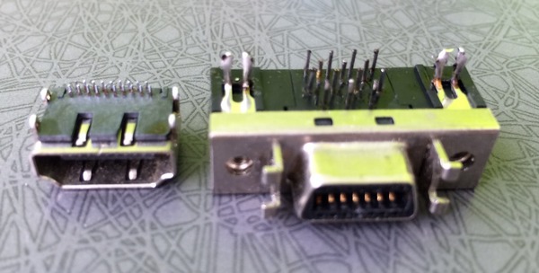

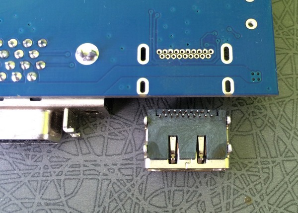

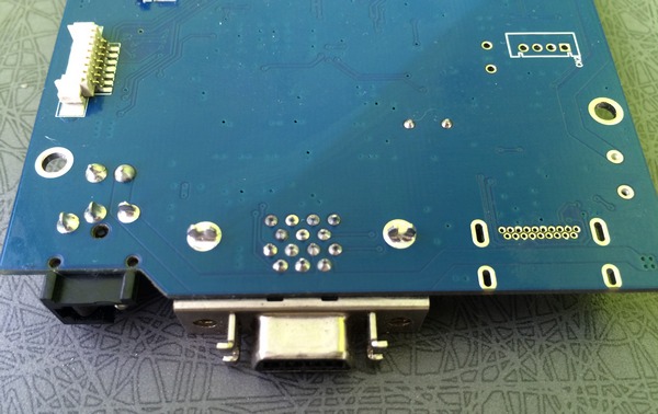

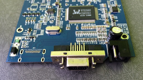

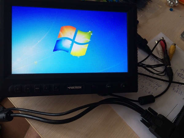

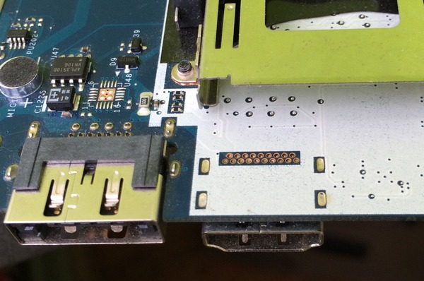

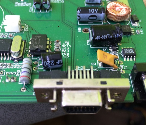

Снял интерфейсный разъём с платы 8" лилипута:
Снял HDMI разъем с платы ноутбука:
Вот эти разъемчики:
Разъем от лилипута встал как родной, заодно и питание переставил:
А вот с HDMI вышел облом, поздно обнаружил, что не подходит:

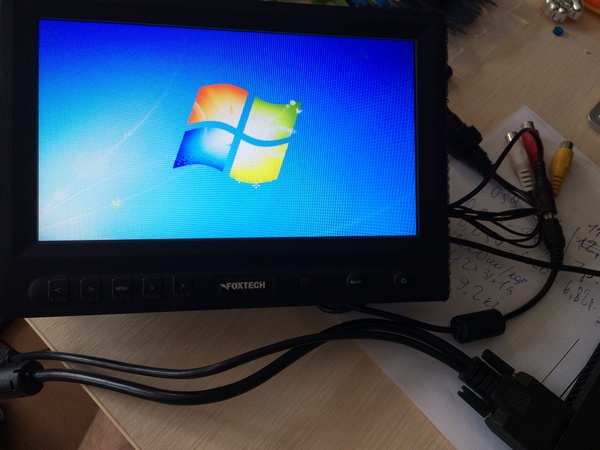

Ну и вот что имеем в результате:
Вот что в итоге: По VGA работает, при выборе источника в меню монитора HDMI присутствует. Нужен правильный разъем HDMI и видимо чип с "H"
